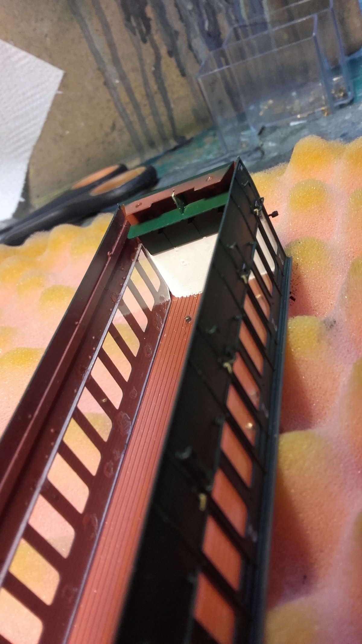

Dan kan het glaswerk erin.
In de lengte moet deze nog iets op maat gemaakt worden, dit per rijtuig passen en bepalen omdat het zo lang mogelijk moet zijn omdat de laatste raamstijlen nogal smal zijn, de breedte moest bij de C ietsje korter anders kwam het net op de doorsteekjes van enkele handrails.
En weer vastgelijmd met kristal klear.
En met schuimrubber erin laten drogen.
Daarna kunnen de banken tegen de eindwanden gelijmd worden.

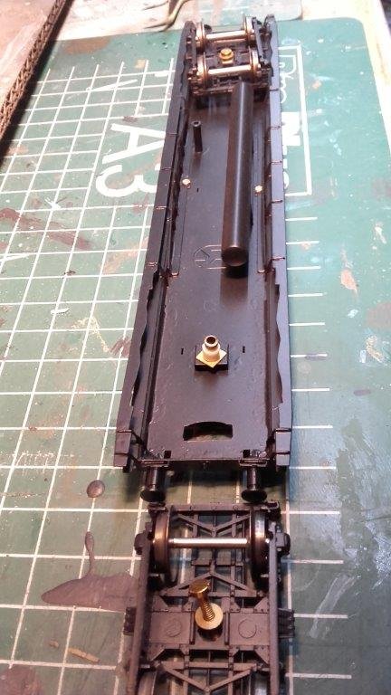

En ik heb nog een paar plaatjes dus gaan we weer.
Nu is de onderkant aan de beurt.
Eentje had ik voorzien met die verende messing bufferhulzen die ik door heb moeten boren en daarna aan de binnenkant van de bufferplaat een plaatje messing met een gaatje voor het stangetje heb moeten lijmen die dan het veertje tegenhoud.
Geen idee hoe ze anders hadden gemoeten, kon geen randje in de hulzen ontdekken waar het veertje tegenaan moet komen.
Na het spuiten nog een paar keer de bufferhulzen met een 1mm. boortje uitgefrut totdat het soepel veerde, en daarna de stangetjes niet omgebogen maar een stukje styreen met een gaatje erin opgeschoven, dat zag ik laatst in een blad en vond het wel een goed idee.
De stukjes styreen ben ik trouwens later wel met een zwarte Edding langs geweest.
Voor de klinken vind ik verf beter dan stiften trouwens, goudkleur stiften zijn veel te goudkleurig en dat worden dan van die blingdingen, ook maakt de dikte van de verf de klink wat ronder, deze zijn namelijk geëtst.
Dan schroeven we het stelwerk en de gastank eronder.
Die tweede foto is de C, hier pasten de schroefjes niet meer door de gaatjes van het stelwerk dus deze heb ik alleen vastgezet door de lipjes die je door de bodem steekt om te buigen en dat is eigenlijk ook vast genoeg, de boutjes zijn niet echt nodig.
Ook zat ik hier lang te tobben met de gastank die ik niet passend kreeg totdat ik erachter kwam dat ik die dus op een betere manier en op de betere plaats had gemonteerd en hiervoor dus ook al nieuwe gaatjes had geboord.
De gastank omdraaien en in de nieuwe goede gaatjes vastzetten en klaar, stom dat ik mijn eigen verbetering alweer vergeten was.
