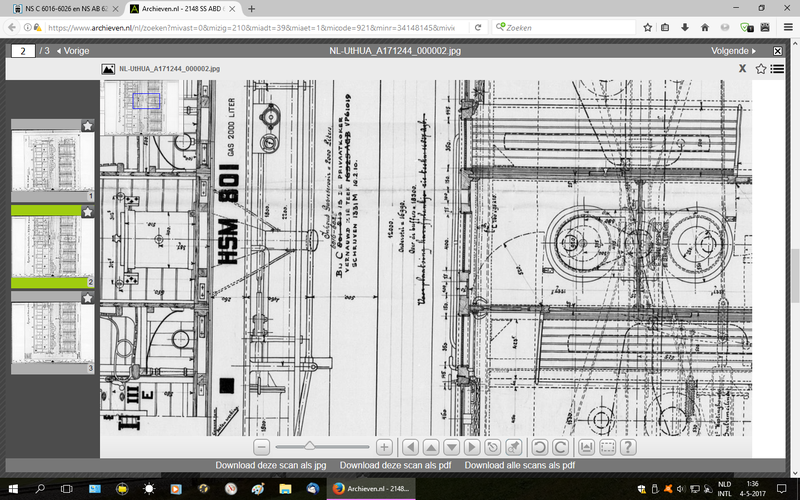

Ik heb ook het plaatje van de bovenzijde gevonden.
plaatje Utrechts Archief.
Het lijkt er ook op dat de geknikte pijp die over de gastank gaat een stuk dunner is (vernauwd) dan de andere rechte pijp.
Stephan.

Re: NS C 6016-6026 en NS AB 6231-6345 De Bouw
Reactie #61 Gepost op:
04 May 2017, 01:56:36 »
De rechte pijp is in het zijaanzicht zichtbaar. Het is de rechte pijp omdat ie in het zijaanzicht voor de gastank zit. De geknikte pijp, zul je uit het bovenaanzicht moeten halen. Ik zou hem gewoon gelijk houden overigens. En anders wel een leuk oefen objectje om 3d te tekenen.
