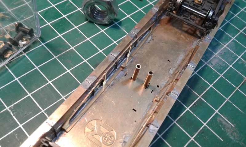

Dan het spanwerk haaks buigen en daarna de lipjes op de uiteinden die in de bodemplaat komen te steken omzetten.
En gemonteerd onder de bak.
Ik ga nu alles even proefpassen.
Dan twee pijpjes als toiletpijpen gezaagd, lengte 9mm. en ongeveer gezet waar ze bij de C moeten komen.
Hieronder zie je op de platen de twee ronde verdiepingen in het midden en één iets aan de zijkant uit het midden.
Die twee in het midden is de plek van de toiletpijpen voor de C en die ene andere voor de AB.
Bij het plaatsen van het interieur van de AB dus op de plek letten waar deze pijp zit anders komt hij onder de banken terecht.

Dan de gastank.
Ik heb hem hier waar die ongeveer moet komen echter dan komt de omgezette hoek van de gastankbeugel precies op de schroef van het spanwerk.
Ook zitten de bevestiging gaatjes niet in het midden zodat de tank aan één kant tegen het draaistel komt.
Ik ben van plan de gastank om te draaien en wel in het midden te monteren.
Ik kan dan van de onderplaat van de gastankbeugel een stuk wegdremelen en eventueel de omgezette lipjes wegknippen omdat de beugel waarschijnlijk toch niet kan draaien omdat deze tegen de bevestigingsstrip van het spanwerk komt.
Moet ik wel een nieuw gaatje boren, hopelijk kom ik niet met het interieur in de weg.
De gastank komt vrij dicht tegen het spanwerk aan, nog een stukje dichterbij dan hierboven, anders passen de toiletpijpen van de C er niet op. Bij de AB is het niet zo nauw maar ik maak ze toch hetzelfde.
Stephan.

De gastank hoort op gelijke afstanden van de beide draaistellen te staan, het idee is dat je zo maximale hoeveelheid lichtgas mee kon nemen. Dus het pijpje moet iets asymmetrisch in het houdertje vallen. Wel uit het midden (lengteas van het rijtuig), anders kunnen de poeppijpen de gastank niet passeren. Ik had de gastank eerder iets meer naar het midden, toen zaten de lip van het spanwerk en de gastankhouder elkaar niet in de weg, maar ging de ene poeppijp niet goed langs de gastank. Dus ik heb nu een gebouwde proto met een hoekje uit de gastank geslepen...  :-\ . Toen maar iets naar buiten opgeschoven met als gevolg dat de gastankhouder die ene lip net wel overlapte. Dat is een fout die erin is gebleven helaas. Je kunt wel een stukje uit de gastankhouder slijpen, ca 2 x 3 mm.
Overigens heb ik geen schroef gebruikt om het spanwerk vast te zetten, maar heb ik het overlappende stuk lip-met-schroefgaatje gewoon afgeknipt, er een stukje 0,2 mm onder gesoldeerd ( tussen bakbodem en lip spanwerk) en het spanwerk met de smalle lippen aan de uiteinden (torderen) onder spanning vastgezet. Zo hangt het spanwerk nooit los of in een kronkel, maar altijd gespannen.
Maar verder ga je goed!
groet Gert
Dan zou ik het schroefje toch laten zitten en er een dun ringetje onder de lip bij leggen.
Wel een goed idee om hem altijd mooi gespannen te hebben

Dank voor de tekening Ewout, ik zie dat de gaspijp dus toch niet zo dicht tegen het spanwerk hoeft te staan maar dat de wc pijp er dus schuin overheen gaat. De pijp van de tegenoverliggende wc zie ik op de tekening niet maar ik denk dat die dan gewoon recht kan blijven.
De beugel die op de gaspijp/gasreservoir gesoldeerd zit, zit met een reden dichter naar één draaistel toe, dus uit het midden, je zou de beugel dan eerst moeten monteren op de bodemplaat en dan de pijp tussen de draaistellen plaatsen en op de beugel vastzetten. Ik weet niet of ik dat nog doe, ik ga eerst eens kijken of ik een gaatje in het midden en nu dus door bovenstaande tekening ook wat verder van het spanwerk vandaan kan boren en zien of de schroef dan niet het interieur in de weg zit.
Stephan.

Die andere is gewoon recht inderdaad. (gezien van bovenaanzicht) 250 rond. Je zou die kromme, een hap uit kunnen zagen, knikken vastsolderen en uiteinde beetje plat (plat rond) slaan.
