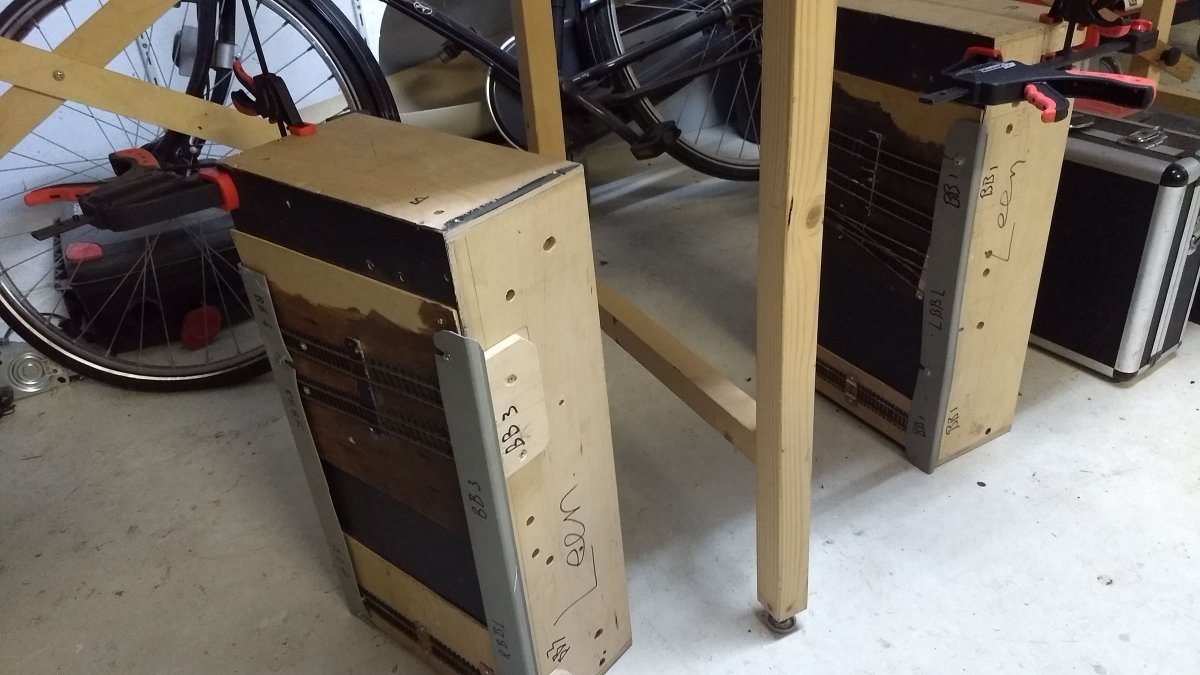

Na een vrij weekend vanmorgen vroeg om 11h00 weer aan de gang gegaan.
De BB's hadden in 2015 twee sets rails gekregen, namelijk voor de BMB en voor BNLS, en de bedrading was uitgevoerd met bananenstekkers om het gemakkelijk te kunnen verwisselen. Maar we hebben de laatste vier jaar alleen nog maar met code 75 gereden en ik zou niet eens meer weten waar die code 100 rails gebleven zijn.
Bovendien was het achterste spoor een rommeltje geworden en het wissel op de linker BB ook:
Met andere woorden: na vier jaar werd het wel weer een keer tijd om de boel te fatsoeneren en opnieuw te bedraden.
De BB is nu ook 4 cm korter geworden dus de railbeschermers moesten conform aangepast worden. De bovenkant van de linker BB ziet er nu zo uit:
Alle sporen hebben alleen een megabiels in het midden van de BB, en de railuiteinden worden t.b.v. het transport met een schroef met ring naar beneden getrokken.
Tijdens het rijden zit de schroef los, zodat het spoor verschoven kan worden.
Ik heb de BB's gelijk aangepast zodat er na het in elkaar schuiven, geheel volgens de laatste inzichten, ook een handvat aan zit, vandaar de lijmklemmen:

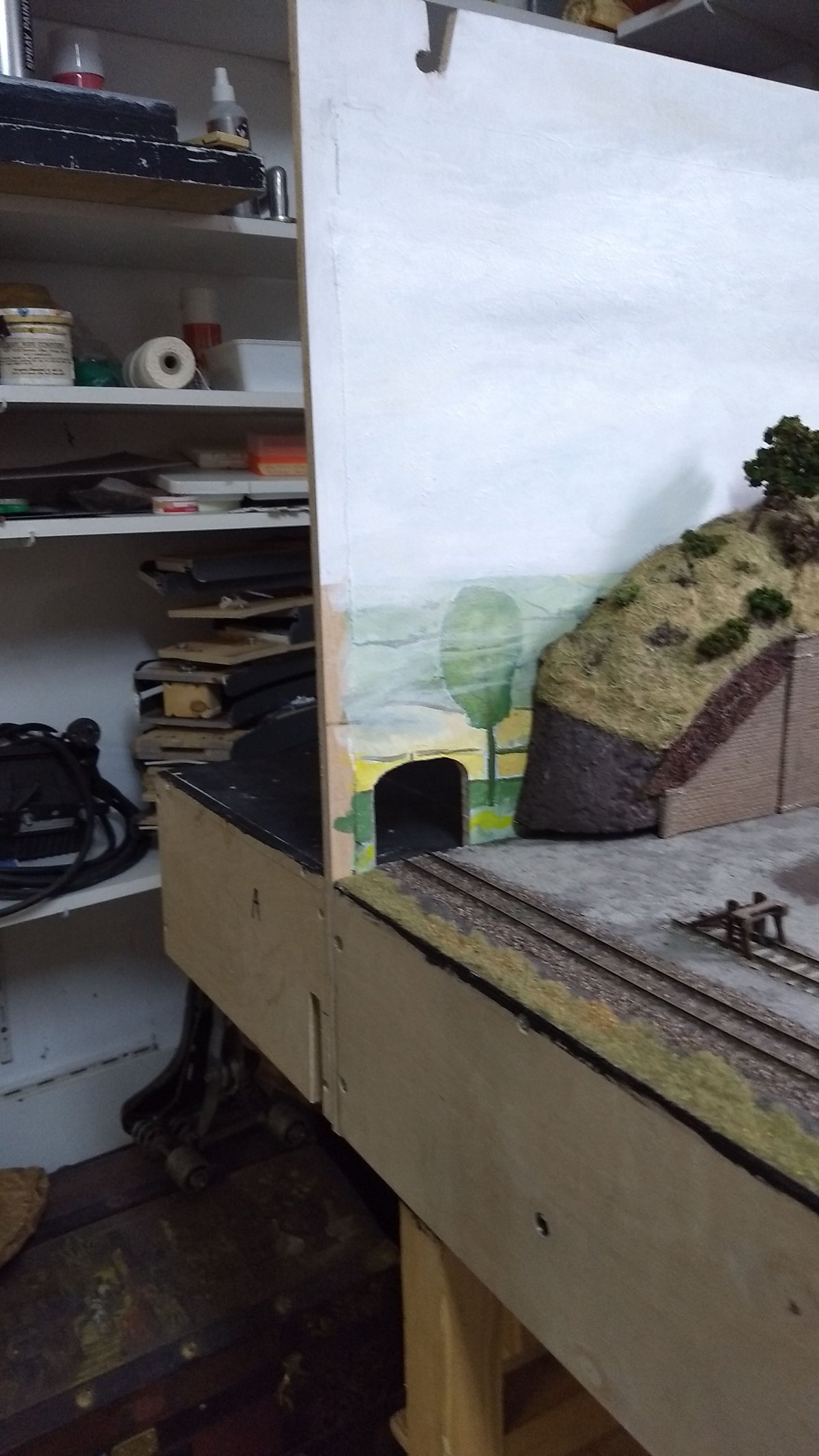

Verder het zijschot geschikt gemaakt voor het roof. De gaten bovenin zijn een stukje breder geworden, zodat het roof altijd past ongeacht of je met een VV-bak of een AA-bak optreedt:

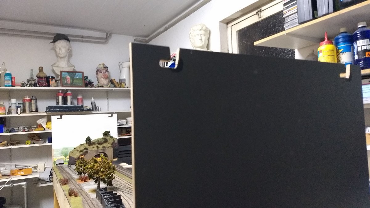

Daarna moesten de achterkanten er tegenaan. Maar waar moet je ze eigenlijk aan vastmaken? Ik had echt geen idee: aan het roof kun je ze niet hangen, want ze zijn veel te zwaar, en in de voorkant van de VV-bak kun je beter maar geen lelijke gaten boren.
Gelukkig kwam Thijs Lijmklem even langs, althans, dat zou je denken.
Onderaan zitten de achterkanten vast met de lijmklemmen en bovenaan tegen het omvallen met een bout aan het roof:
De klittenband heb ik sinds Eurospoor 2017 op een afneembare strip aluminium geplakt, die onderaan de voorkant vastgeschroefd zit. Ik heb vanmiddag bedacht dat ik in de onderste 3 cm van de voorplaat gaten mag boren, want als de klittenband ervoor zit, dan zie je de gaten toch niet. En dus hangen de achterkanten nu in vier heel lage M8-bouten:
Verder het ophangbracket van de keerlussen voor beide richtingen geschikt gemaakt en op de stapel "te verven spullen" gelegd.
