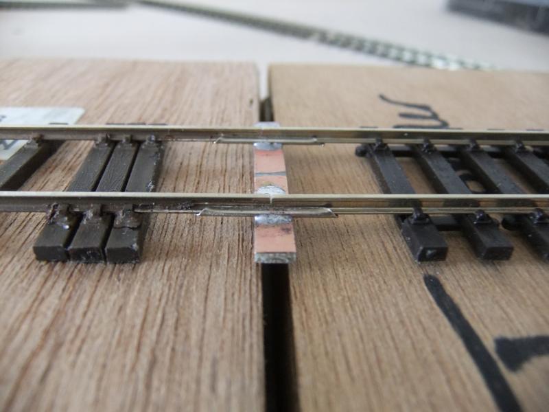

.............maar de BB was niet erg netjes. Kortom, het werkt, maar ik ben er verder niet zo tevreden over en eigenlijk zouden de sporen van de goods yard en van de Suxton branch eens flink aangepakt moeten worden. Je zou kunnen zeggen dat het onderhoud nodig heeft.
En waar gaat het dan precies over:
Op de foto zie je dat alleen de beide achterste sporen er patent bij liggen. Het voorste spoor ligt er al drie jaar zoals op de foto bij.Bij het wissel liggen er twee railuiteinden los. Ze zitten in de isolasjes en in 2015 had ik nog geen goede manier uitgevonden om te voorkomen dat ze eruit floepen. Het wordt nu tijd om dat eens op een todo lijst te zetten om netjes te regelen:

Tegenwoordig maken wij bij de BMB al ruim drie jaar onze railverbindingen met schuiflasjes, het ei van Columbus. Het railuiteinde is bij ons flexibel, m.u.v. op de bakken met scenery:
Op een bak zonder scenery soldeer je op een cm of 10  of meer vanaf het railuiteinde de railstaaf vast op een stuk printplaat zoals op de foto in post #211 hierboven. Die vangt de mechanische kracht op wanneer je het schuiflasje op de rail schuift en houdt bovendien het spoor vast op de bak. Voor deze railverbinding is geen precisie nodig.
Bij de twee rails die op de foto los liggen kan dat niet op die manier, omdat zij alleen via het isolasje met het spoor verbonden zijn:
 Je zou het kunnen lijmen, maar dat lukt niet vanwege het onplakbare materiaal, een soort nylon. Voor deze situatie hadden we drie jaar geleden nog geen goede KISS oplossing, maar inmiddels wel. Ik hoop dat binnenkort hier te kunnen posten. Het uitgangspunt daarbij is zoals altijd, dat het railuiteinde enigszins flexibel blijft.
