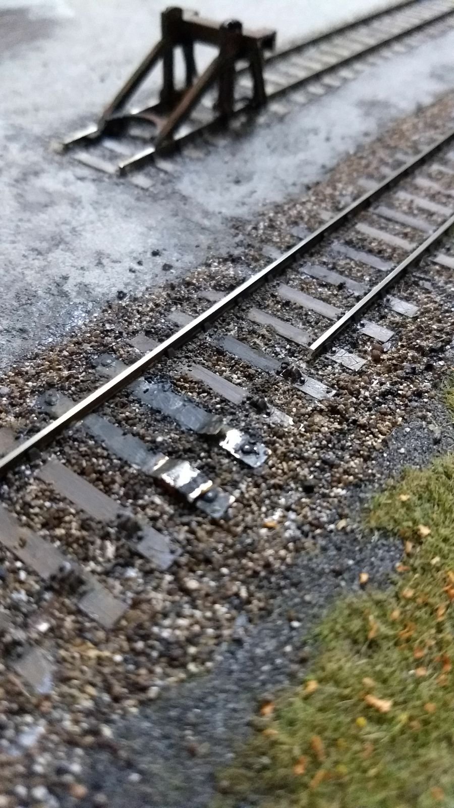

Het losgeraakte stukje rail van het spoor van de Suxton branch heb ik verwijderd. Daarna bleek dat de Chinese printplaat niet van zeer goede kwaliteit was, want het koper was losgekomen:
Dan zijn er twee mogelijkheden:
1) Je haalt de naastliggende rail ook los en vervangt de beide PCB bielzen.
2) Je repareert alleen het stuk rail en soldeert dat zo goed mogelijk vast. Op de printplaat probeer je daarna met cyano het koper weer vastgelijmd te krijgen. Komt de rail weer los, dan doe je alsnog mogelijkheid 1.
Ik heb dus mogelijkheid 2 gedaan en het stuk rail is nu gerepareerd en de Olba lijm staat te drogen:
Rechts van de schade zie je een raillasje. Daar heb ik ook wat soldeer in gefrommeld.
Morgen verven en dan zie je er niks meer van.
Leen.
