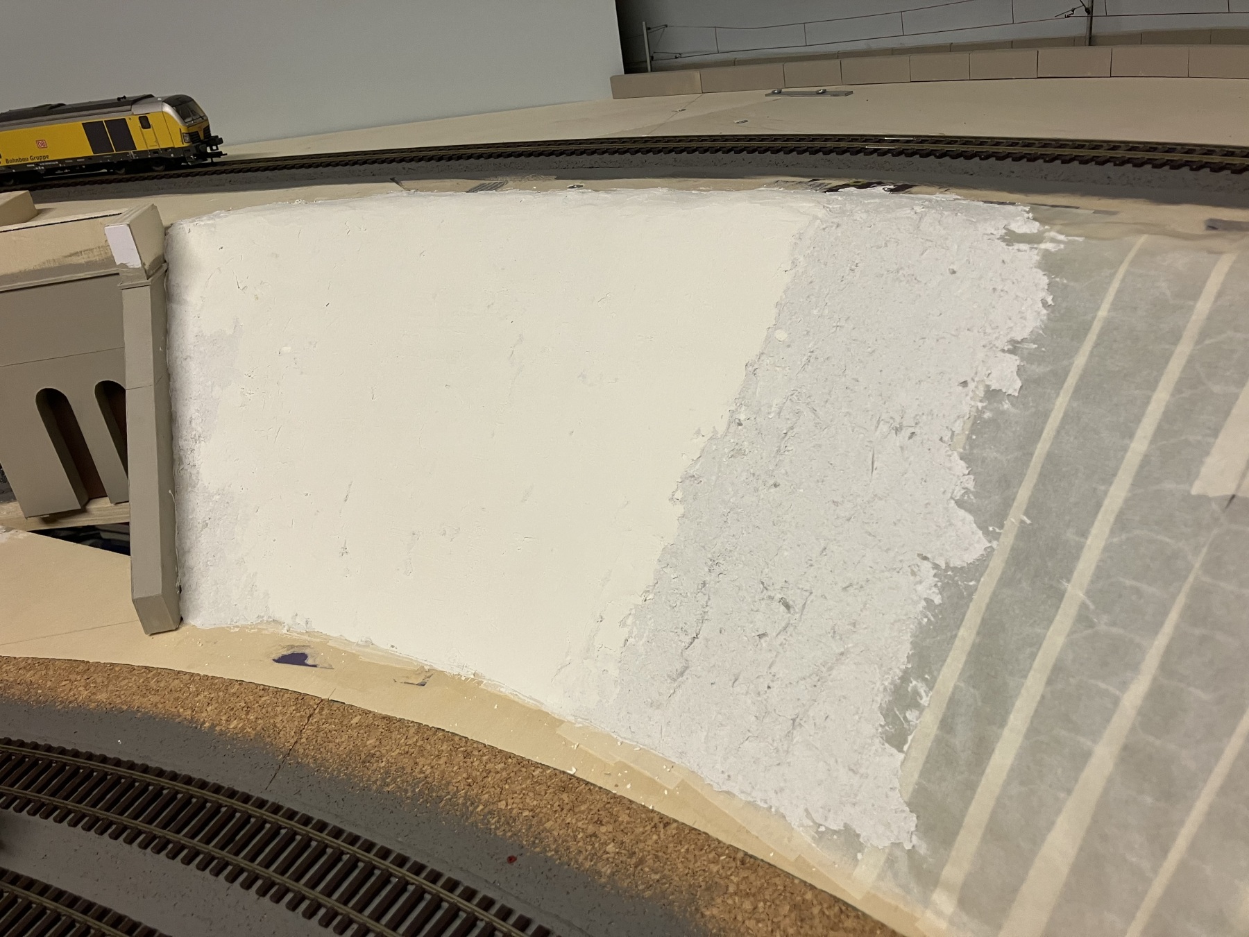

« Reactie #1395 Gepost op: 20 February 2026, 22:35:38 »
Dat ziet er inderdaad strak uit, Bas. En voor wat betreft die voren: schilderstape is van papier, dus enige werking onder invloed van het vocht uit de Mifoshape is niet raar. Ik hoop, dat je met nog een keer afstrijken het meeste wel glad krijgt. En daarna: gras erover  ;D

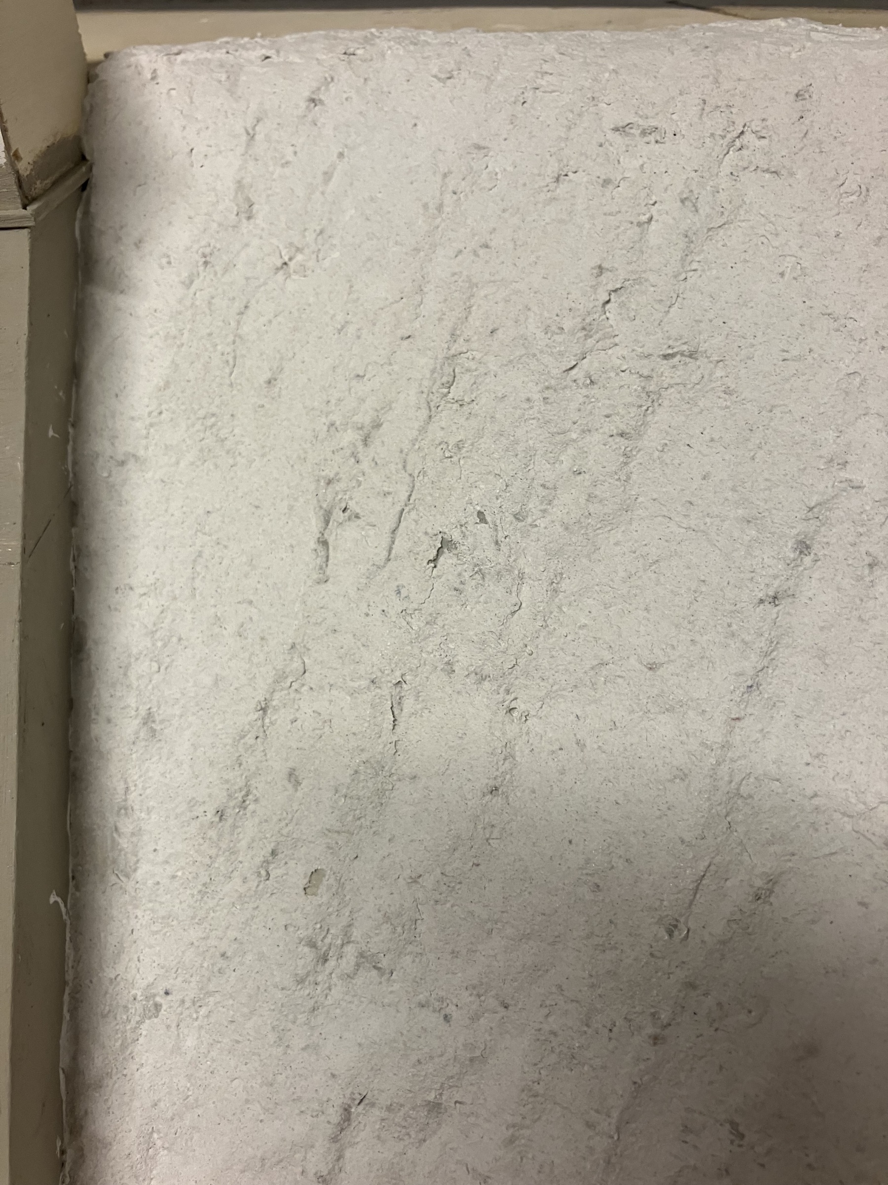

« Reactie #1396 Gepost op: 22 February 2026, 13:19:17 »
Hier waarom ik niet tevreden ben.
De oneffenheden zijn op de foto weliswaar uitvergroot en als er later vegetatie op komt, niet meer te zien. maar toch. Ik wil een talud met een zo glad en gelijkmatig oppervlak als maar mogelijk is.
Daarom een poging tot egalisatie met allesvuller van Alabastine.
Dat ziet er wat mij betreft nu voldoende egaal uit.
Er zijn vast betere methoden met andere materialen, maar ik heb nu maar even gebruikt wat ik voorhanden had.
Groet, Bas

« Reactie #1397 Gepost op: 22 February 2026, 13:24:28 »
Dat ziet er inderdaad goed strak uit. En het belangrijkste is, dat je er zelf tevreden mee bent.

« Reactie #1398 Gepost op: 01 March 2026, 17:29:11 »
Dank Peter.
Mengprobeersel kleur "duinzand"
Veel te grijs. Dit lijkt meer op slik bij de Waddenzee.
Waarom niet gewoon de standaard-basiskleur middengrijs die je overal gebruikt, suggereert mijn vrouw? Er komt toch vegetatie overheen en dan zie je er niets meer van.
Mwah, ik vind het gewoon te donker. Niet zoals ik het vooraf in mijn hoofd had.
Ik ga daarom nog een keer proberen de kleur duinzand-wit te breken met toevoeging van wat oker.
Wordt vervolgd.
Intussen ook verder gegaan met het andere talud.
Omdat het schilderstape zich eerder aftekende bij de overlappingen, heb ik de stroken tape nu naast elkaar gelegd.
Dat ziet er beter uit
Maar het oppervlak heeft nog steeds een grove structuur, die wellicht later niet meer te zien is. Maar toch gaat er nog een egalisatielaag overheen.
Nog een klein stukje Mifoshape te gaan.
Wordt vervolgd.
