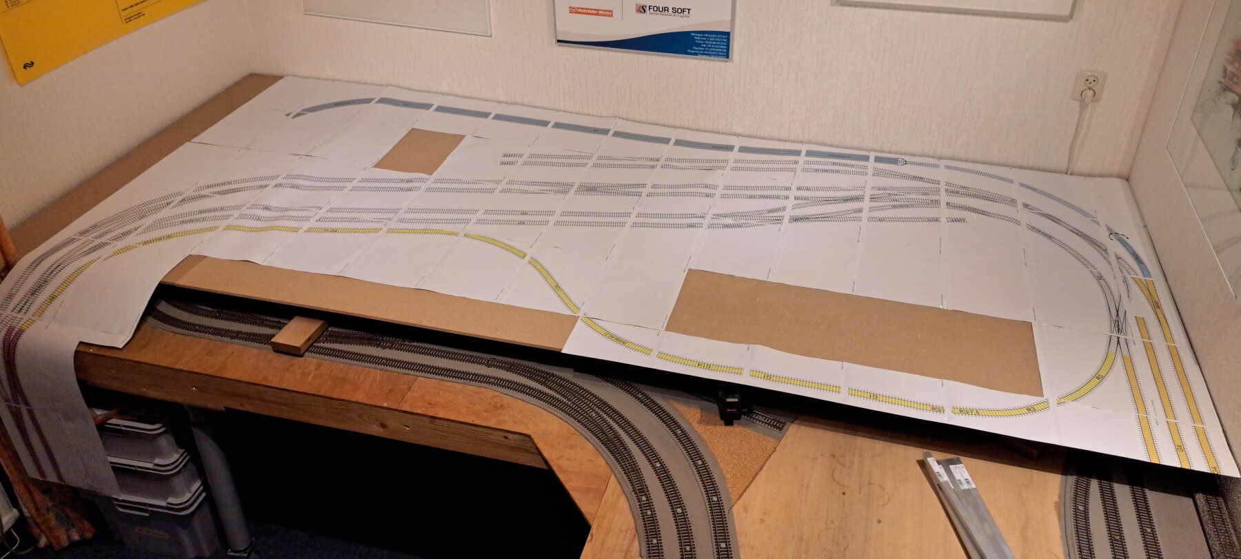

Nog even een pragmatische vraag. Wat is de reden dat je eerst kurk en dan XPS gebruikt als ondergrond? In principe is 1 van de 2 al voldoende?
Rogier

'Een mijnpaal'... zo diep ga ik niet
Dat ik kurk gebruik is omdat ik niet wil dat de gelijmde ballast direct de tafel raakt. Dat geeft meer herrie.
En een extra 'ballaststrook' vind ik mooier dan de rails plat op de kurk. Dan ligt het net is hoger dan de rest.
Ik had voor de ballaststrook ook kurk kunnen gebruiken, maar ik vind xps lekker werken. Is wat buigzamer en ik kan het mooi schuin afsnijden.
Je moet alleen uitkijken voor het indeuken... maar na ballasten is dat geen probleem meer.
mvg. Ad
Laatst bewerkt op: 08 April 2024, 14:12:43 door AdLoc

Dank voor de toelichting. Zou 2 lagen XPS ook een optie zijn ivm het geluidseffect?
Rogier

Daar heb ik geen ervaring mee. Maar ik kom het ook nergens tegen.
Lijkt mij te kwetsbaar...
Ik heb gewoon gekeken wat er hier en daar over geschreven of ge-YouTube-d is.
De encyclopedie van dit forum is ook een mooie bron van kennis.
En vooral uitproberen wat voor je baan het beste is.

Voor nu even deze foto:
Een plaat van 122 x 244 met daar op een gedeelte van niveau 1. Dit is waar het centraal station komt.
Er moet nog wel de zaag in gezet worden om de plaat op maat te krijgen.
Maar eerst het oude jaar uitluiden met een mooi nieuw modelspoorjaar voor de boeg.
