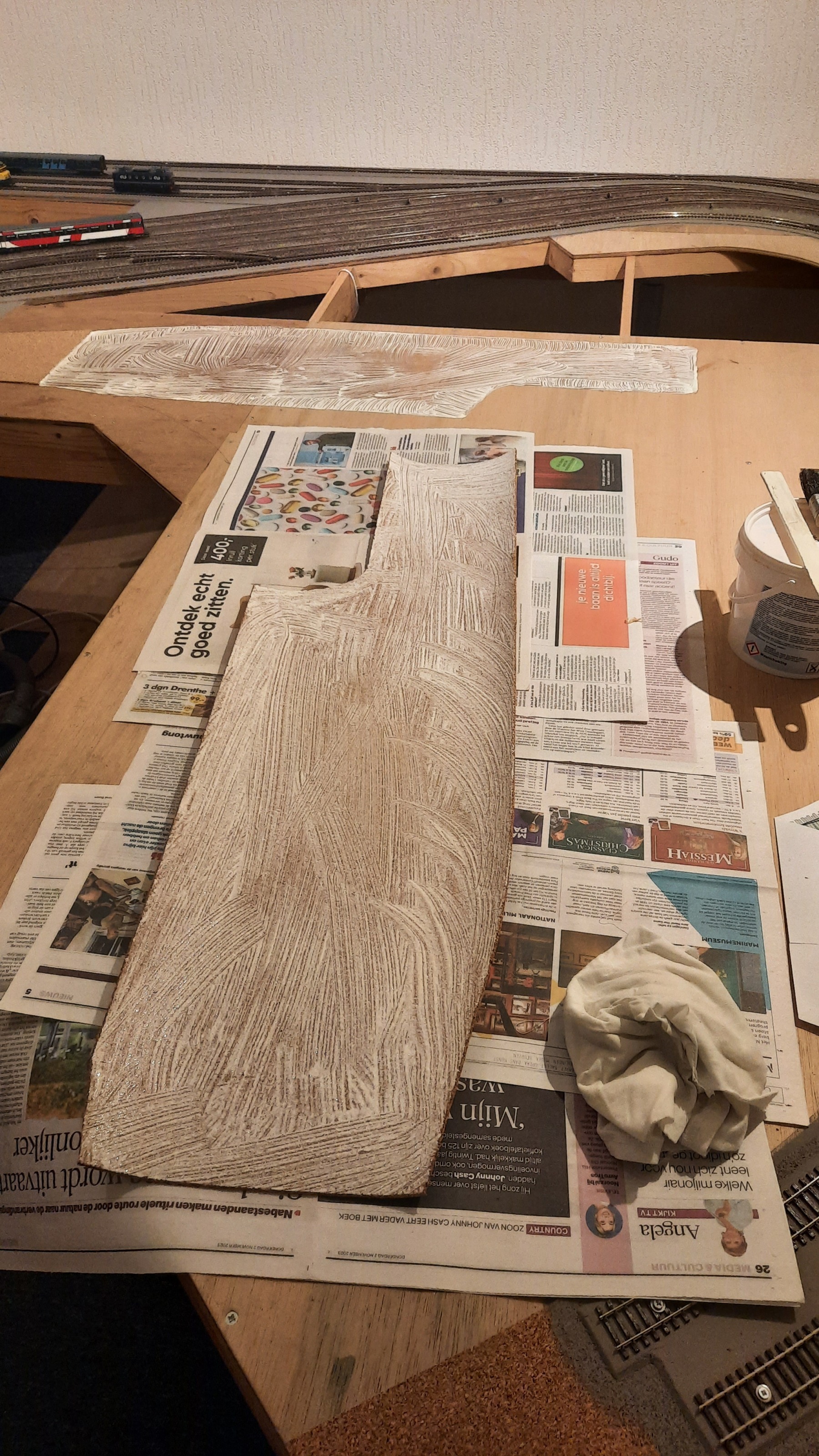

Dat roesten is zeker een aanvulling op de baan.
Ik ben helaas begonnen met "roesten" toen de rails al lag.
Bereikbaarheid is dan zeker een dingetje, maar heeft ook voordelen het in het aantal meters wat je doet.
Ook al omdat je er van achteren niet bij komt; ik doe alleen de zichtkant. En schaduwsporen doe ik al helemaal niet.
En dan stukje bij beetje, hoeft niet in 1 dag af.
Maar dan nog heb ik geen 97 meter rails. Op een totale rijlenge met ca 5 meter met gemiddeld 4 sporen zal ik aan maximaal 20 meter komen.

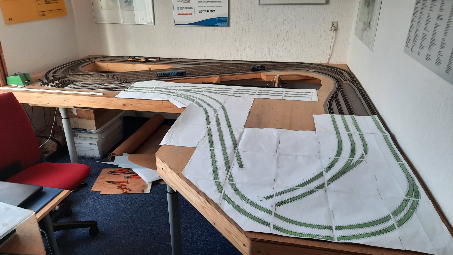

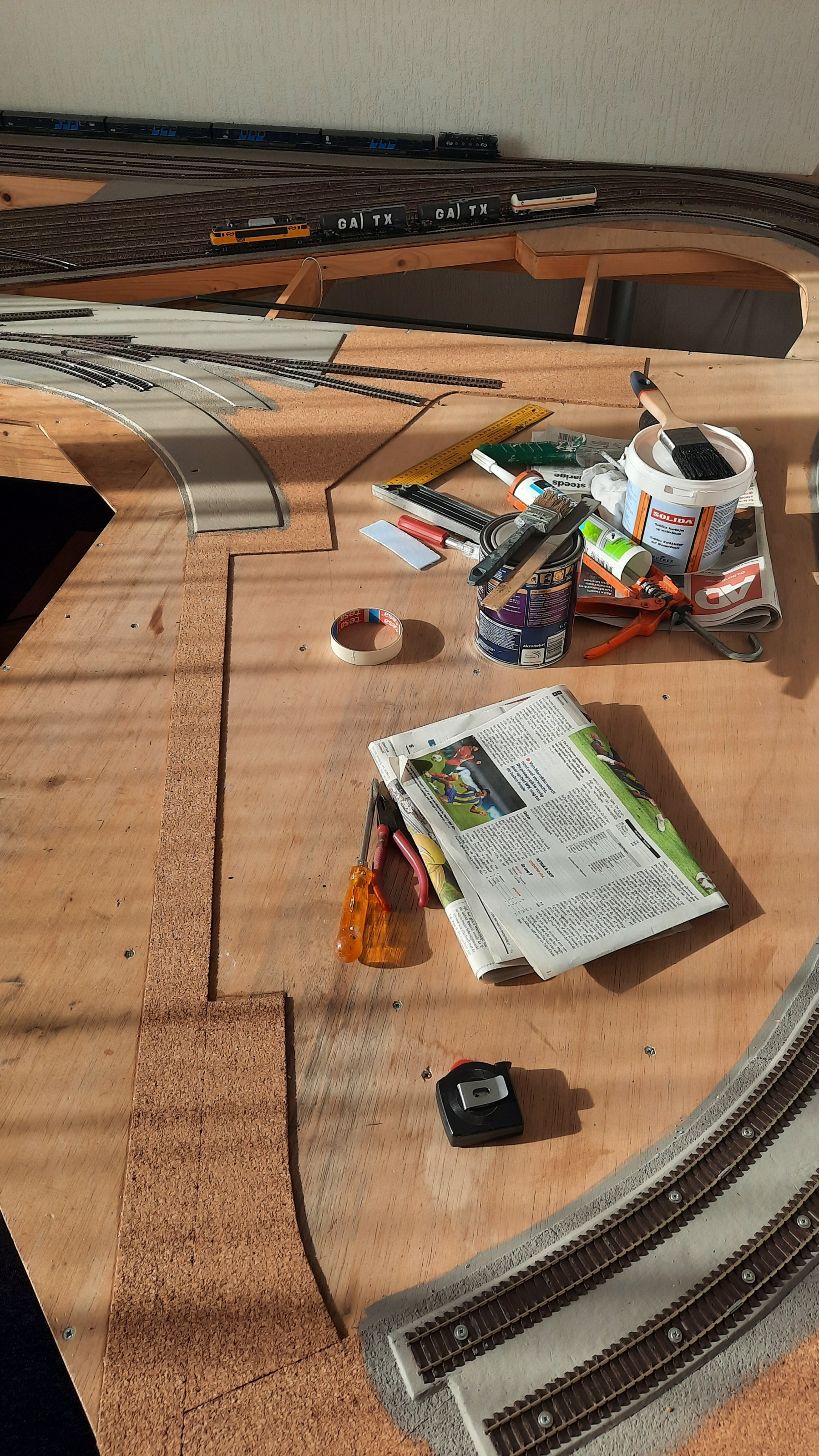

Even wat 1:1 afgedrukt om te zien of het allemaal nog klopt.
Helaas één foutje ontdekt bij het leggen.
De servo van de wissel helemaal rechtsonder op de tekening komt precies op de plaats waar de constructie zit.
Dat moet ik even aanpassen...
Verder is het een mooie hulp op zien waar ik kurk moet gaan plakken.
Dit wil ik voor Kerst nog allemaal aanleggen...
En het als het lukt ook alles elektrisch werkend.

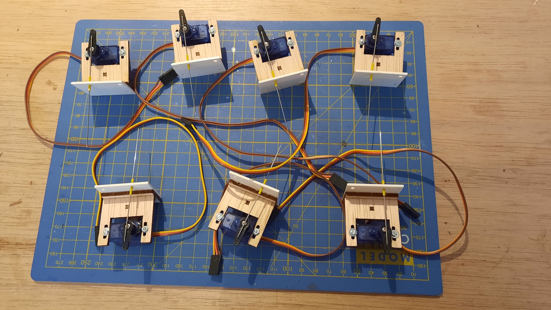

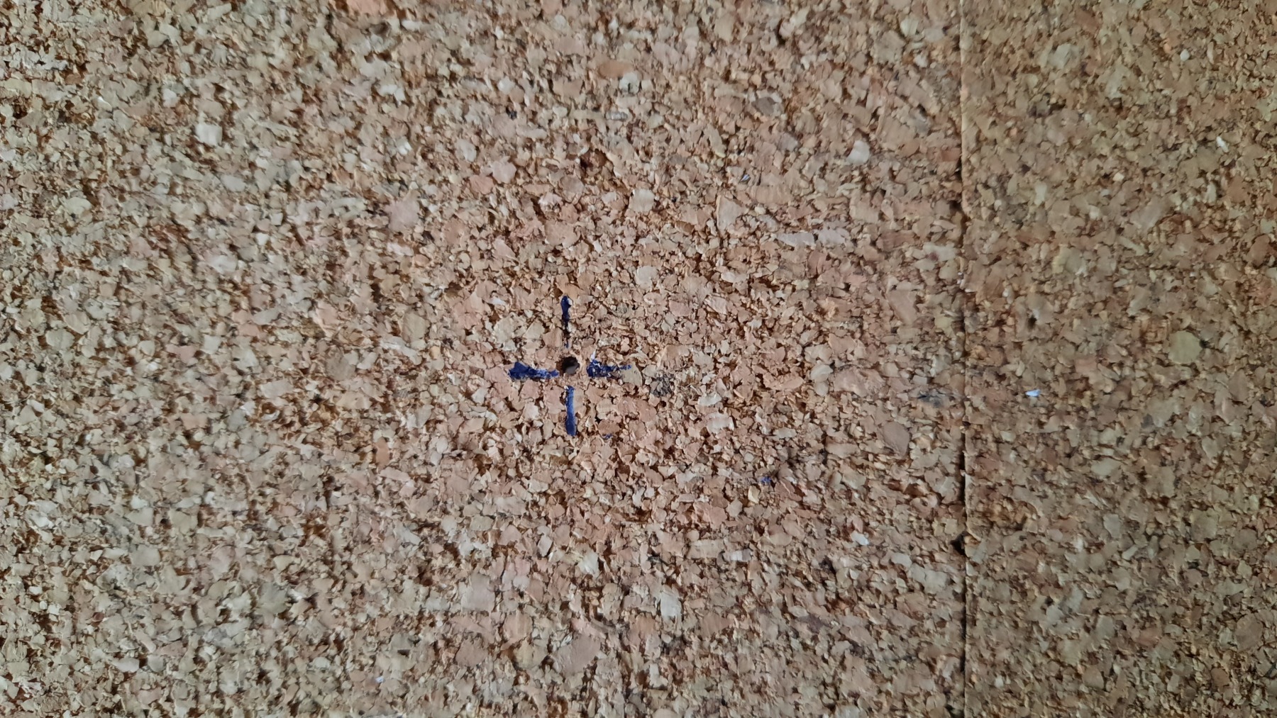

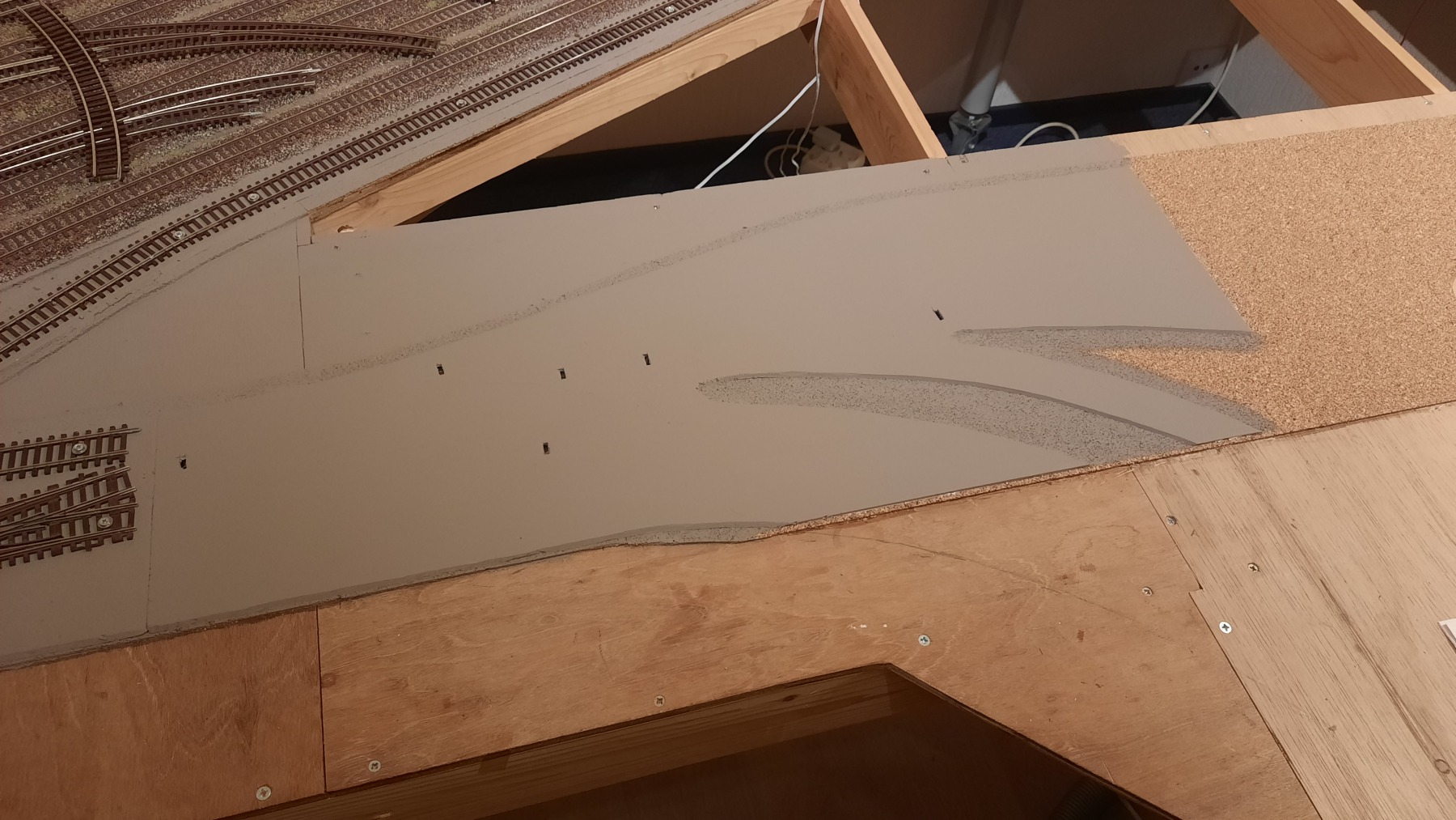

Kurk plakken met kurklijm is altijd een raar werkje... maar het plakt prima...

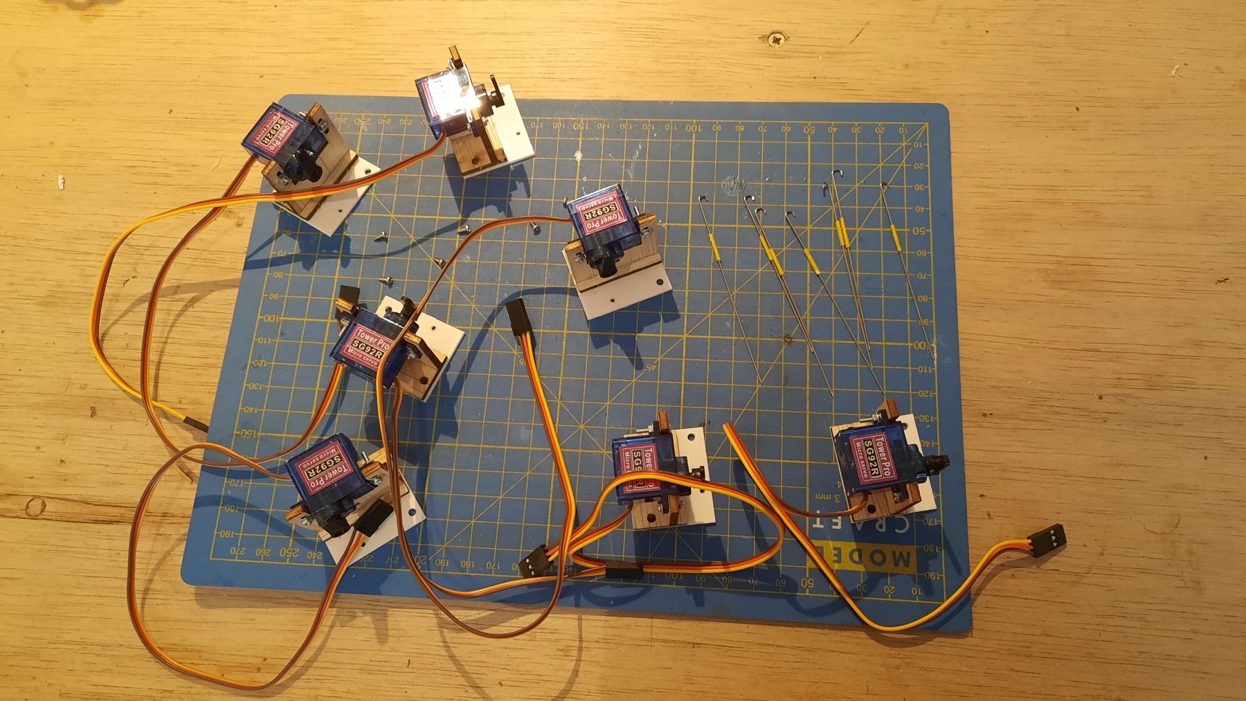

Daarna bepalen waar de servo's moet komen en even gaatjes boren...
Op de plaats waar de gaatjes geboord zijn, boor ik met een frees een groter gat om de arm (verenstaal) van de servo te kunnen bewegen.
Dan de xps op maat maken, sleufjes maken voor de servo bediening, plakken en verven...
De laatste servo's voor niveau 0 klaargemaakt.
Ik pas de DTS servosteuntjes een beetje aan met een extra stukje styreen om een hefboompje te maken...
En klaar...
En zo rommelen we een beetje aan...

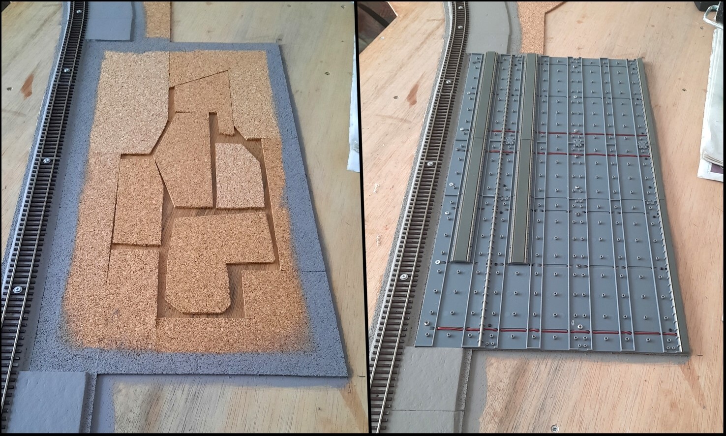

Ik heb een Heljan containerterminal en die wil ik inpassen op mijn baan.
Heel veel ruimte heb ik niet, maar met een beetje passen en meten gaat het wel lukken.
De terminal kom vlak naast het doorlopende spoor te liggen.
Ik heb de basisplaten van de terminal wel moeten aanpassen. 3 basisplaten was net iets te breed om goed kwijt te kunnen.
Ik heb onder de basisplaat ook 3mm kurk gebruikt, kon ik mooi al mijn reststukjes opmaken...
En hij is dan mooi op hoogte om de rails op aan te sluiten.

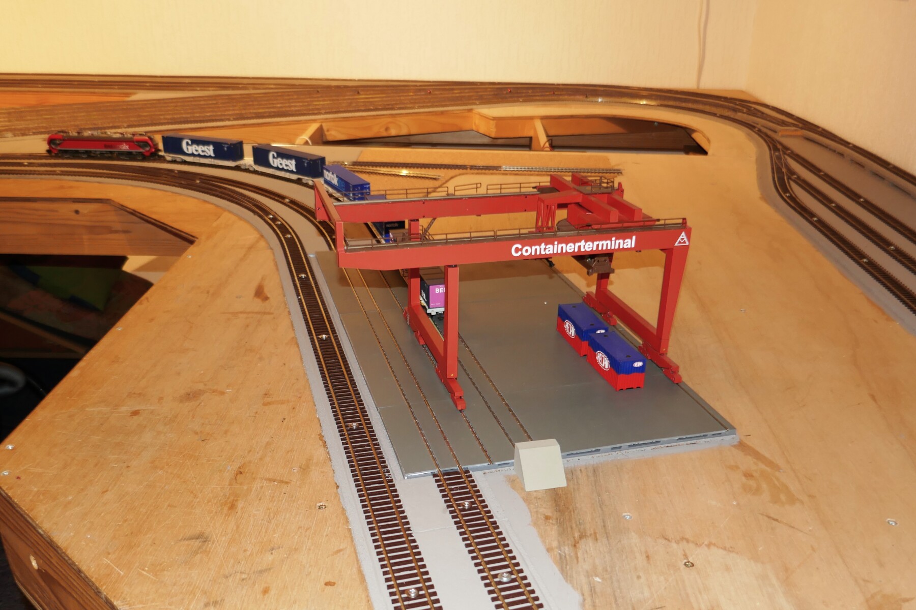

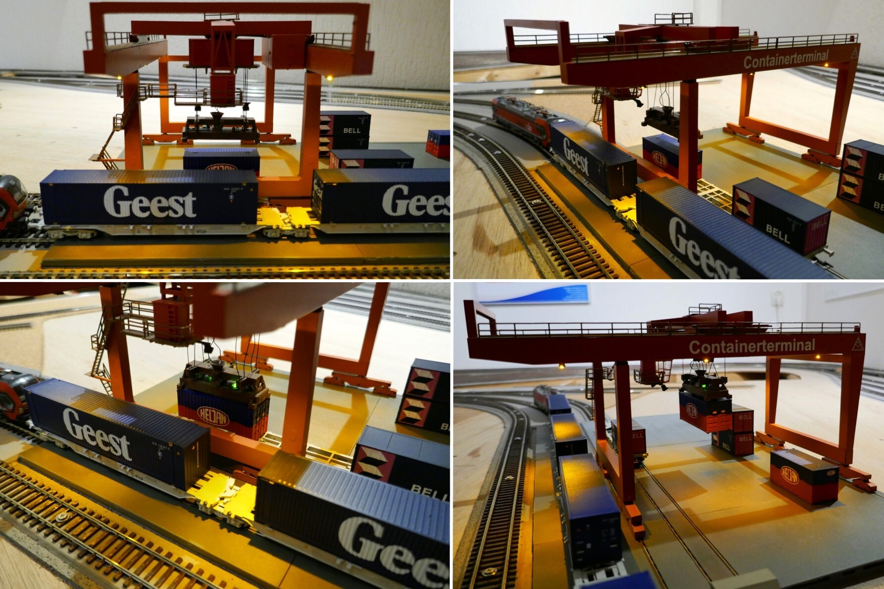

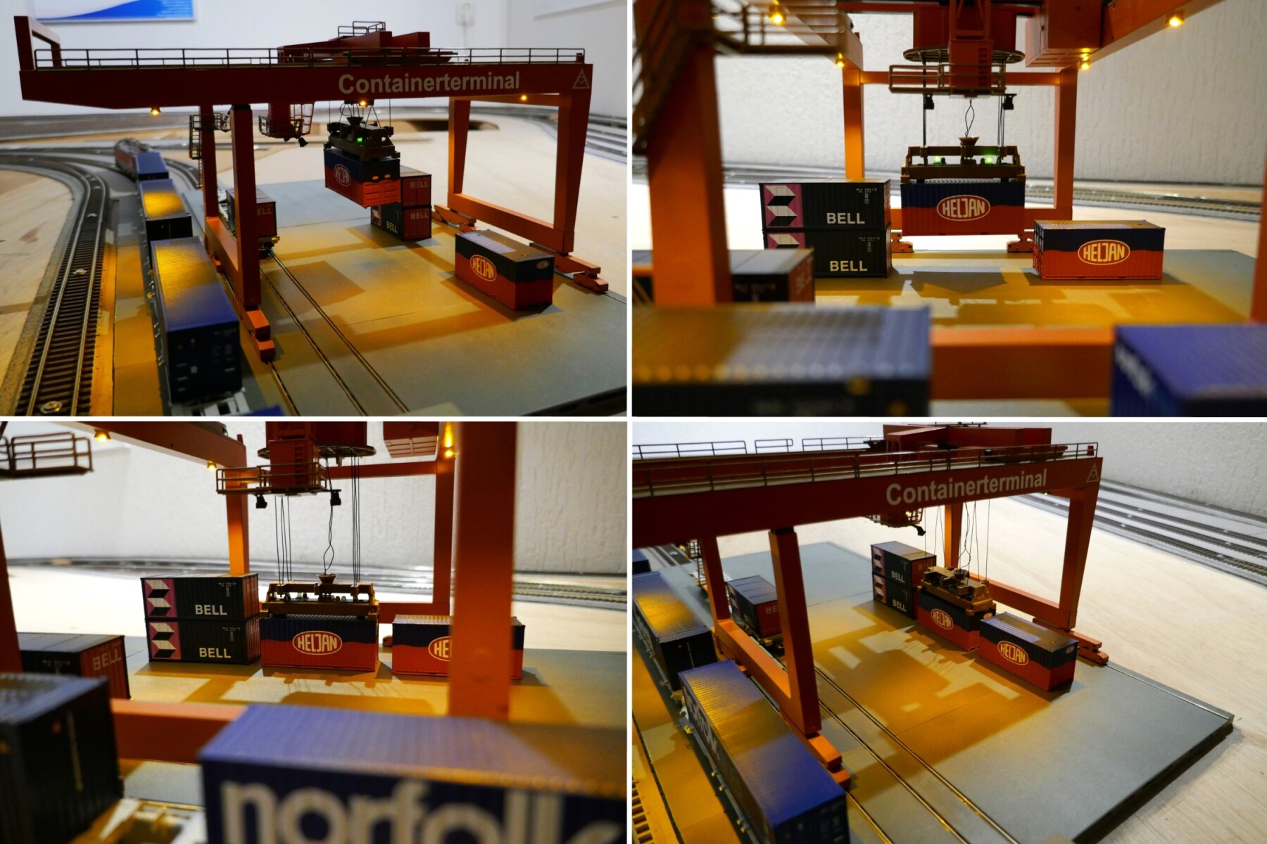

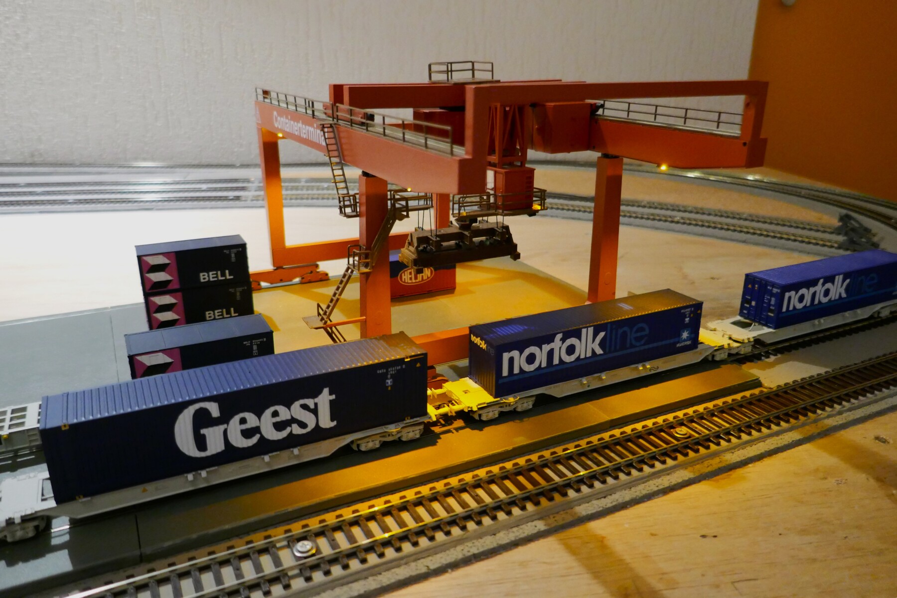

Nadat de basisplaten van de Heljan Containerterminal vastliggen en de sporen en de bekabeling aangesloten is, wordt het tijd om na 8 jaar de terminal weer uit de doos te halen.
Ik heb hem toen uit elkaar moeten halen om hem aan de praat te krijgen, met name het hijsgedeelte is wat complex en loopt gauw vast of scheef.... Zou het nog doen?
Eerst maar op de centrale en in iTrain de decoders instellen, Adres 4 en 5 met de nodige functietoetsen voor het omhoog, naar beneden, magneet activeren, lichten...
En ja hoor... alles werkt nog.
Even een kleine opstelling maken om wat foto's te schieten...
Want dat zegt meer dan een heel verhaal.
Container van draagwagen naar zijn opstelplaats...
En in vogelvlucht...
Voorlopig gaat hij weer in de doos, want eerst moet er nog wat rails gelegd worden.

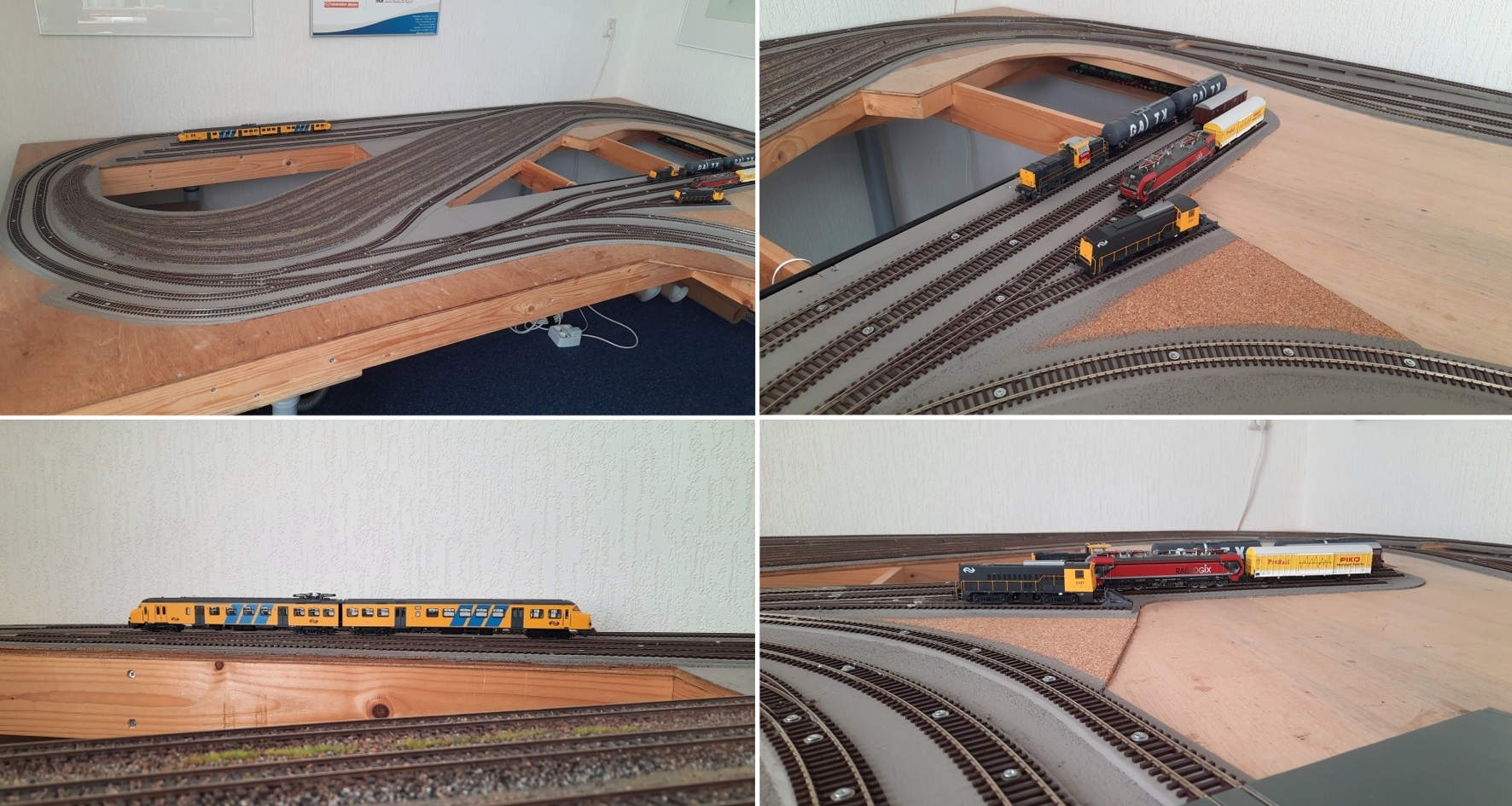

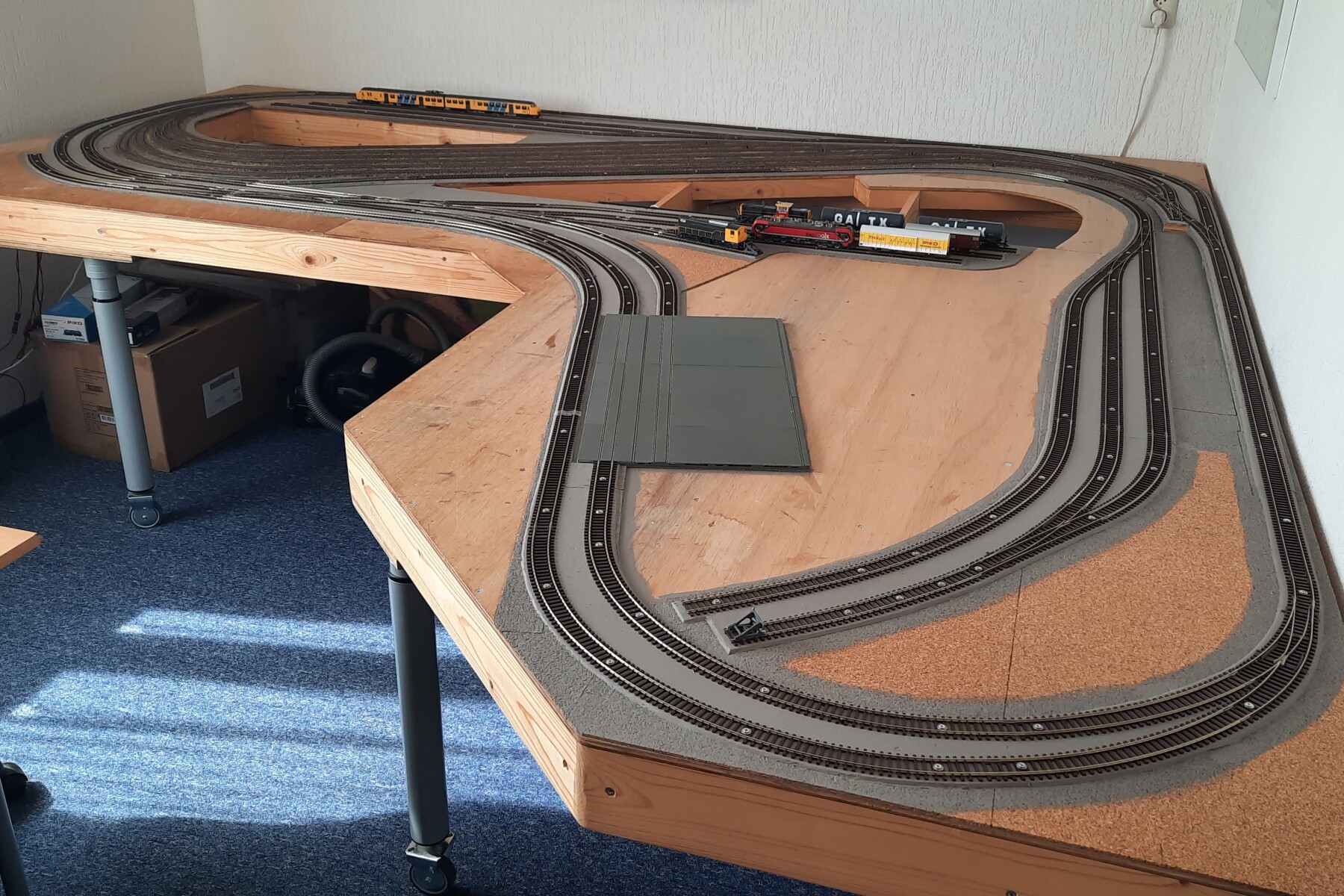

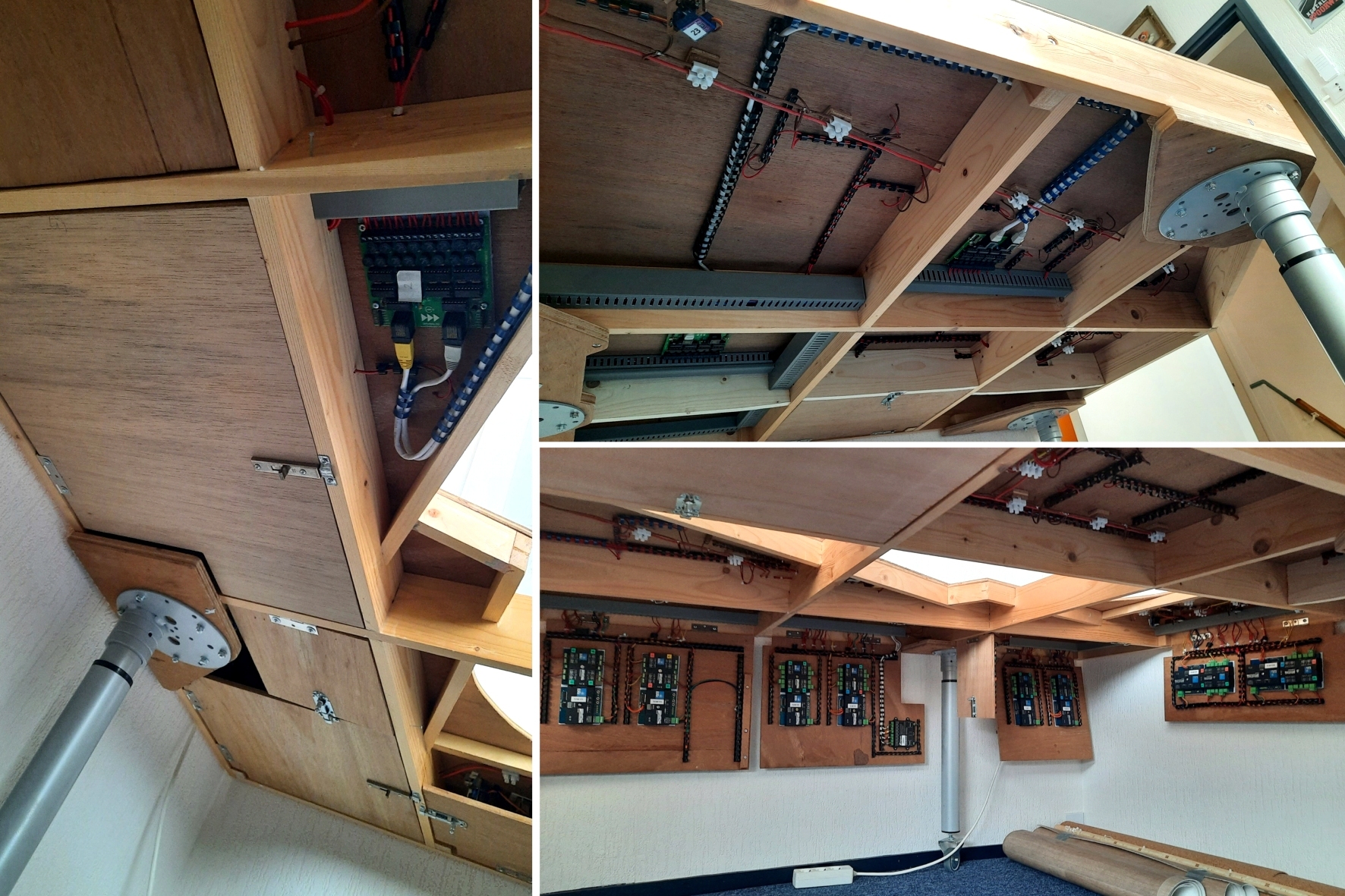

Vorige week een mijlpaal(tje) bereikt.
Niveau 0 met schaduwstation en rangeersporen is rijklaar.
Zoals jullie eerder hebben kunnen zien was het schaduwstation al een tijdje klaar inclusief ballast en grasjes e.d.
Maar nu dan ook de rangeer en opstelsporen die daar omheen liggen. Dat moet nog van ballast voorzien worden en natuurlijk moet er nog meer op dit niveau komen.
Dit gedeelte is ook helemaal digitaal werkend. Alle wissels met servo aansturing zijn afgesteld. De puntstukpolarisaties werken allemaal en alle blokken zijn met s88n-terugmelders aangesloten op de centrale.
Dan hebben we het het over 35 servo's aan 31 wissels en 76 terug terugmeldingen.
Alles is in iTrain ingegeven en ik kan nu met de hand en automatisch rangeren. En ook treinen zelf hun weg laten kiezen. Dat is in dit geval nog niet echt spectaculair. Maar 5 treinbewegingen tegelijk is al wel leuk.
Op 2 plekken stopt de rails. Daar moet niveau 1 op aangesloten worden. Maar dat gaat pas later van start. Eerst even wat andere bouw- en ombouw projecten doen. En natuurlijk het ballasten van niveau 0 afmaken en de rails roesten waar dat nog niet gedaan is.
En natuurlijk een overzicht van de baan zoals die op dit moment is:
In ander perspectief:
En zo ziet het er aan de onderkant uit:
