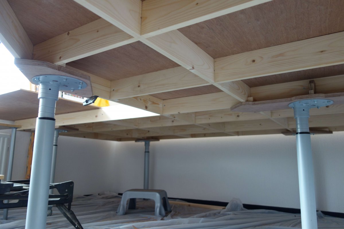

Zo, weer even een update van de vorderingen...
De  9 mm multiplex er op. Is precies 122 cm breed. Dus geen alleen de schuine kant er af.
De vakken zijn misschien wat groot, maar ik wil eerst weten waar de ondervloer aandrijvingen e.d. komen.
Daarna kan ik nog altijd extra balkjes toevoegen.
Dit begint al op een tafel te lijken.
En de onderkant.
En verder met de andere tafel. Dat gaat iets gemakkelijker... werken op stahoogte.  (y)
Even wat moeilijke constructies lijmen. Moet rekening houden met verwarmingsbuizen.
En de complete vakkenconstructie. Dat wordt lekker stevig.
Helaas was de plaat net de kort om heel de constructie mee te bedekken. Maar ik ga er toch geen nieuwe plaat voor halen. Even opvullen met een reststrook.
Maar voor nu weer even genoeg. Moet eerst 3 nieuwe deuren in de woonkamer afhangen...  ::)
So far so good... (vind ik dan  ;D)

De tafel staat op wielen die soepel lopen.
Tijdens het bouwen kan ik de tafel schuin zetten of naar voren rijden. Ik heb dit getest en ik kan overal goed bijkomen.
En in het schaduwstation komen er nog mangaten en de achterkant blijft open.
En waarschijnlijk aan de voorkant ook nog wel een wegklapbaar gedeelte.
Zodra het baanplan klaar is kan ik het wat duidelijker uitleggen.
Maar die is nog 'under construction'.
Bereikbaarheid blijft altijd spannend. Maar als ik elke minuut er bij moet om wat op de rails terug te zetten dan heb ik wat verkeerds gedaan.  ;D
Maar ja. De wet van Murphy is onverbiddelijk...

De poten komen van oude bureaus van mijn werk. Die stonden op zolder van het oude pand. Tijdens de verhuizing 4 jaar geleden bleven die over.
Jammer, hé  ;D Ik heb er 10 mee kunnen nemen.
De wielen komen van Karwei. Het zijn geen zwenkwielen, want dan wordt het instabiel.
Onder in die poten zaten stelvoetjes met een bout van 10 mm. Die heb ik er uitgehaald.
De wielen voorzien van M10 bouten en die er in gedraaid. Met een contramoer zet ik ze vast en kan zo de tafel waterpas stellen.
De poten bestaan uit een binnen- en buitenbuis. En die kan je per 2 cm verstellen. Maar het blijft draaibaar met enige weerstand. Zo kan ik de tafel vast zetten door de buitenbuizen met wielen t.o.v. elkaar 90 graden te draaien.
Heb geen idee of je die poten ook zo in de handel kan krijgen. Vaste poten met schroefdraad onderin heb ik wel gezien.
