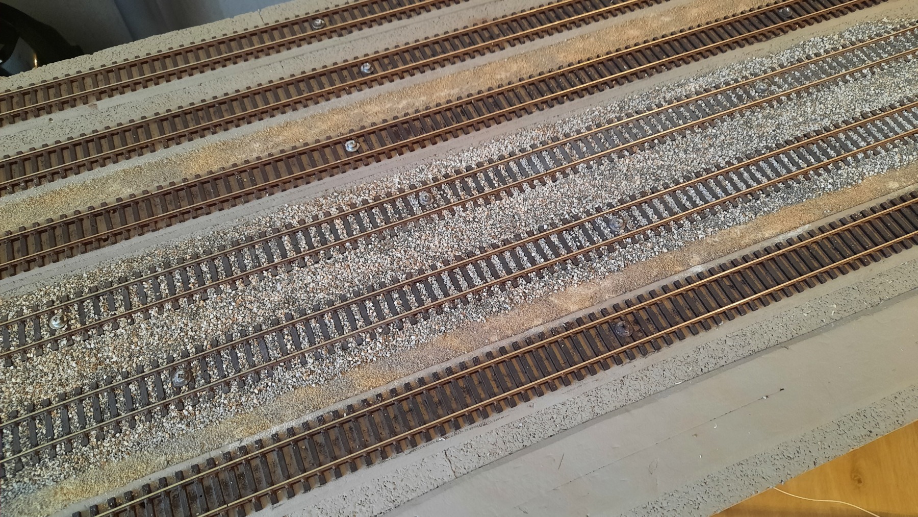

De laatste maanden heb ik mij gestort op het ballasten en het railroesten van het schaduwstation.
Zoals eerder aangegeven is het schaduwstation een beetje een experimenteer- en uitprobeerproject. Zo ook voor het ballasten.
Maar daar zie je niks van straks, toch?
Nou, het is de bedoeling dat er wat cameraatjes komen te hangen en een lok met camera lijkt mij ook mooi... en dan is een aangekleed schaduwstation toch wel leuk.
Maar goed... even wat foto's van mijn bezigheden...
De railstaven waren al van een laagje roest voorzien, dus eerst maar even de mix uitvogelen:
Zo moet het er ongeveer uit gaan zien. Maar dan met houten bielzen:
Een beetje zand/fijn grind voor het schouwpad:
En dan maar strooien:
En vastdruppelen met lijm:
En controle door nieuwsgierige toeschouwers:
Driekwart is nu gedaan... het is nu wachten op de jongens van RailPro om het ballasten voort te zetten.

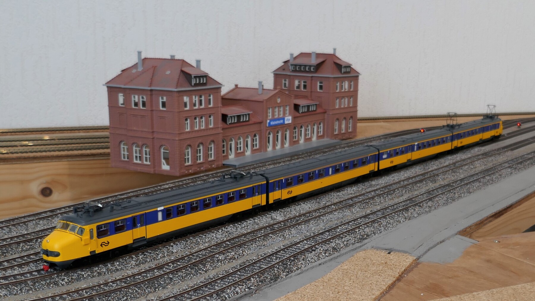

De jongens van RailPro hebben wat vertraging opgelopen...
De Artitec Hondekop 4 IC 1788, de versie met de schaarpanto's, de doorgetrokken blauwe baan en geluid, is ondertussen wel begonnen aan zijn eerste ritje:
Het is een mooi model geworden die in Kleindrecht zijn rondjes mag rijden.
En daarom... een filmpje...
Artitec HK4 IC 1788
De decoder is nog niet helemaal goed ingeregeld. De geluidsverhoudingen moeten nog aangepast worden.
Voor het filmpje had ik het allemaal wat harder gezet.
Ook het rijgedrag is nog niet helemaal optimaal. De baan wordt bestuurd door iTrain en om dat precies af te stellen vergt nog enige fine-tuning.

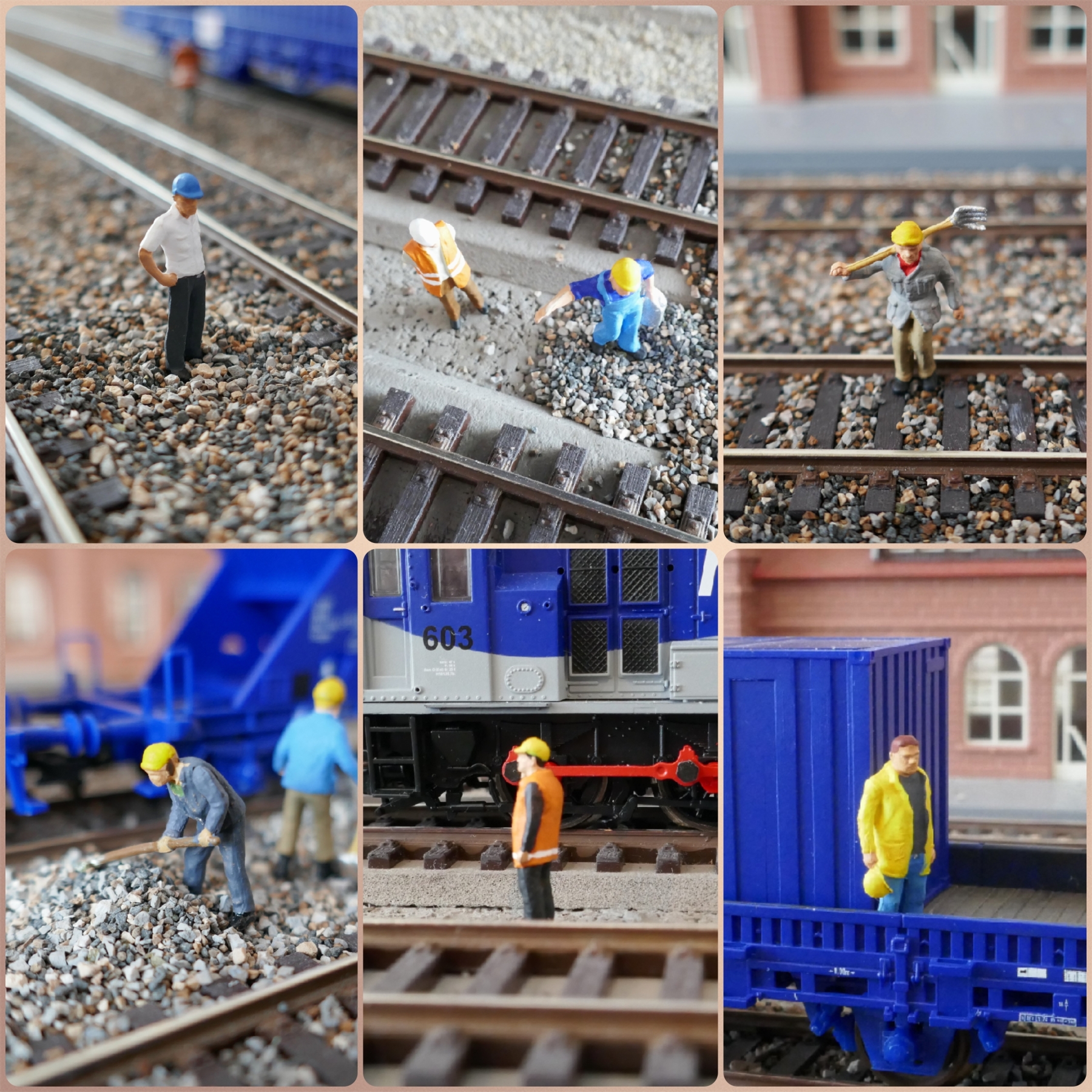

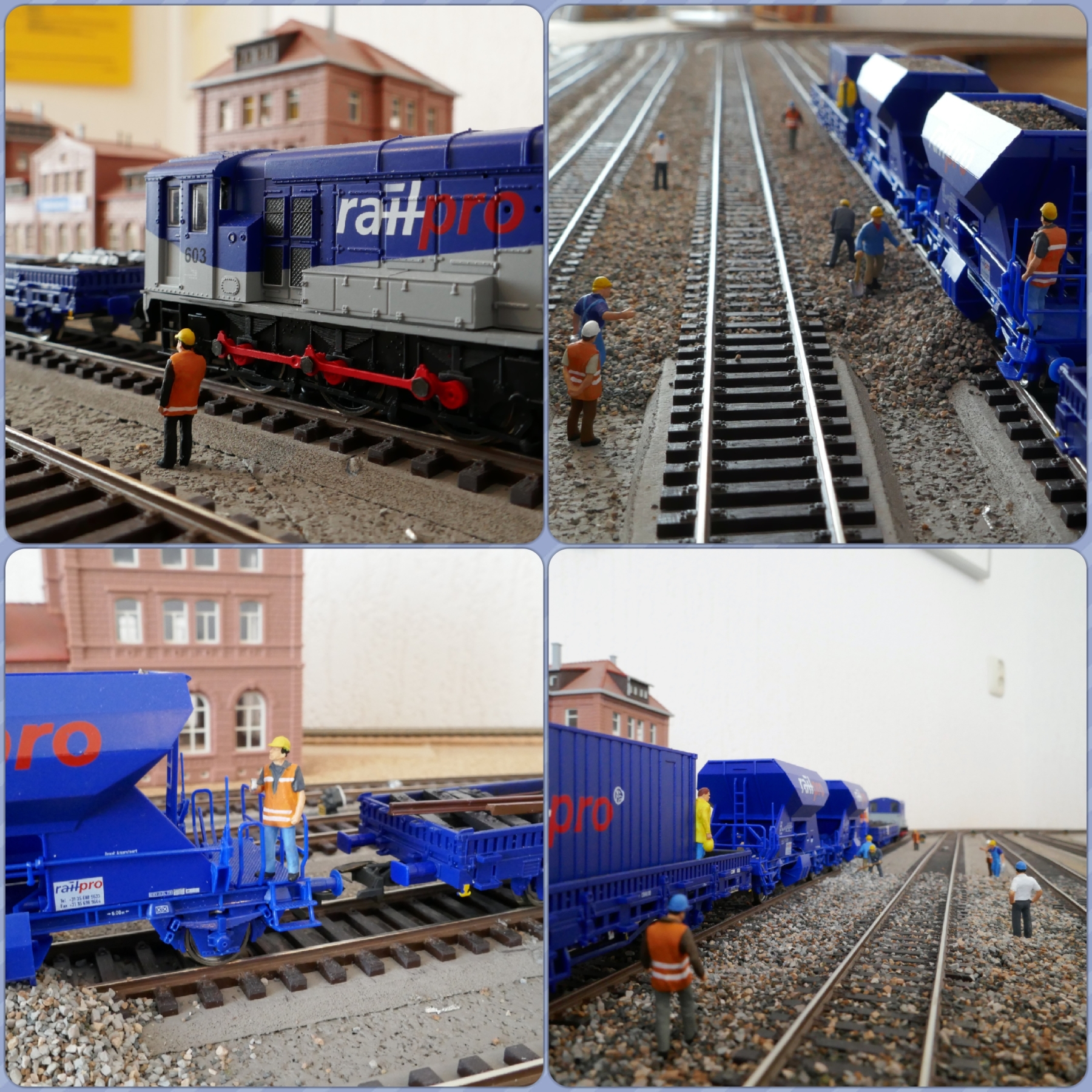

Hé-hé... daar zijn ze eindelijk...
Het ballasten kan weer verder.
Het valt wel op dat bij dit soort werkzaamheden er maar een paar mensen 'echt' aan het werk zijn.
De rest houdt de boel in de gaten, staan de lummelen of koffie te leuten.
De hoofduitvoerder, assistent uitvoerder en de interim assistent reserve uitvoerder voeren weer niks uit.
Ik vermoed dat ik toch zelf weer aan de slag moet.
Maar voordat ze weer opgehoepeld zijn toch maar even wat foto's gemaakt van dit leuke tafereel.
En nog wat samengestelde plaatjes:
Voor de bouwvak moet het ballasten klaar zijn. Dus jongens opschieten!!!
