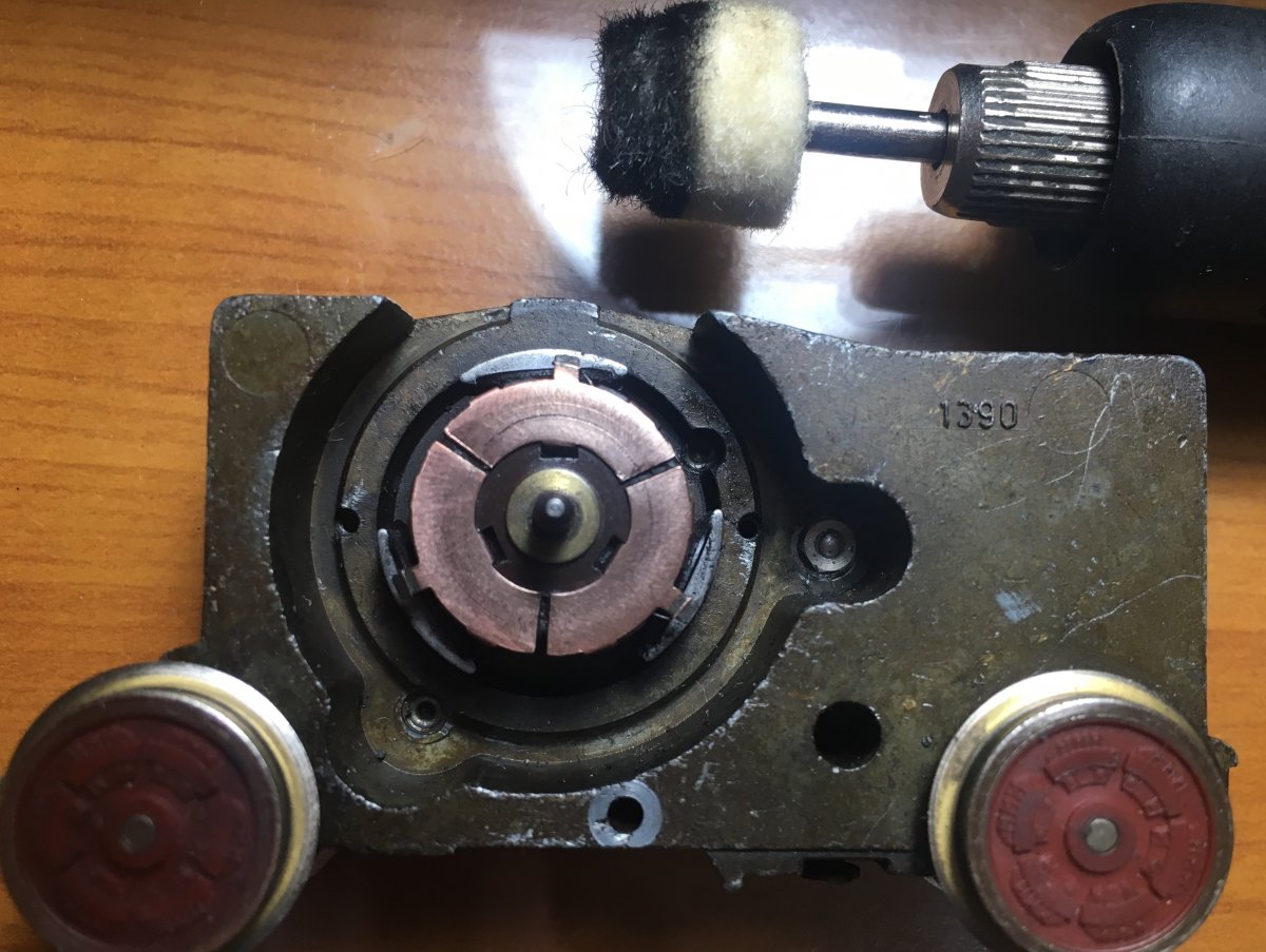

Ik ben bezig met het digitaliseren van mijn verzameling analoge FLM H0 locomotieven.
Daarbij maak ik de motor grondig schoon. Na een poetsbeurt met de dremel ziet de collector er zo uit:

Dag Hans,
Heb je poetspasta gebruikt? Dit laat een vettig laagje achter wat er weer af moet. Wees ook voorzichtig met de Dremel dat de draadjes van het anker niet losraken van de collector. Verder even met een tandenstoker of cocktail prikker tussen de koperen vlakken van de collector poeren om zwarte troep er tussen uit te peuteren. Als de koolborstels niet vet zijn kan je ze schoonmaken (niet met vette troep!) en opnieuw gebruiken maar verse koolborstels zijn natuurlijk leukerder
Dan weet je zeker dat ze schoon en vers zijn.
Robert.
Hans Grasmaijer
Berichten: 3324
Re: problemen met koolborstels
06 February 2017, 04:19:09 »
Dag Biesje,
De motor is brandschoon, geen vet, geen zwarte troep. Zie foto.
