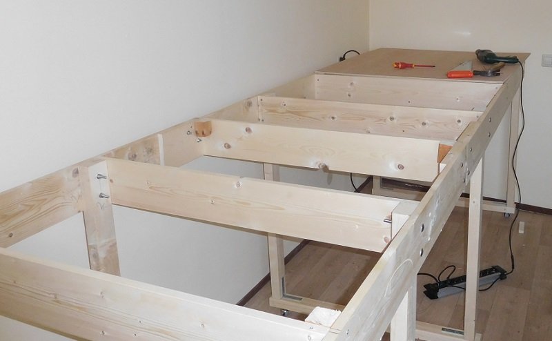

Ook gedaan!
Nu spijkertjes halen van de week voor de 4 tafelplaten. Het gaat wat worden.

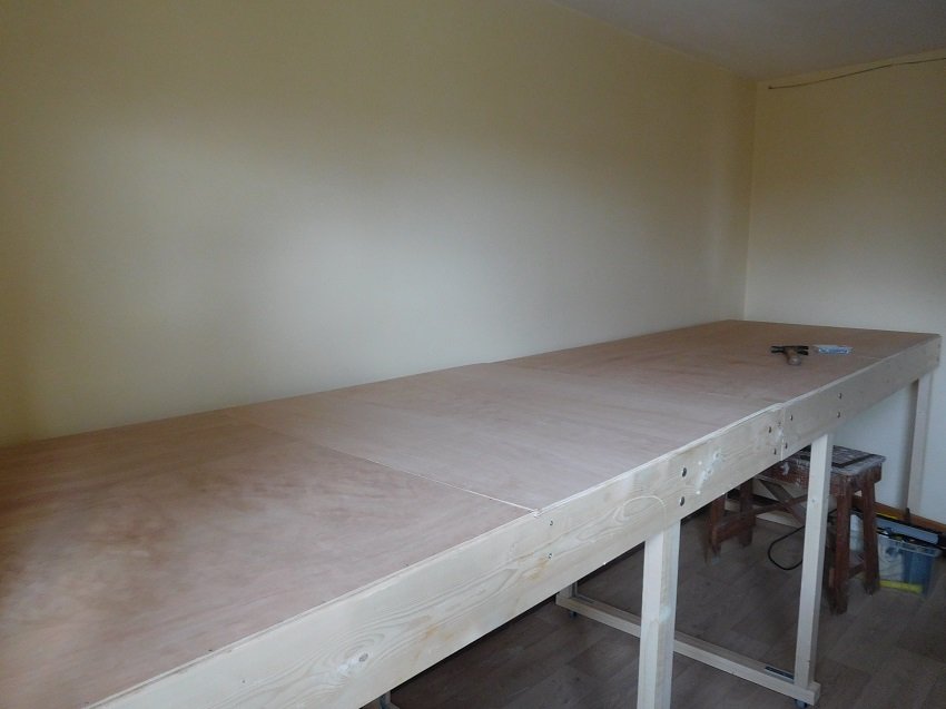

Zo, de platen zitten vast.
Nu de rails! Binnenkort eventjes los uitleggen, maar voordat alles vast gaat eerst de spoorstaven schilderen en het bed met een wash bewerken. Dan hoeft dat niet omslachtig gedaan te worden wanneer je over de baan hangt.
In m'n baanplan zat eerst een klein schaduwstation, maar ik denk nu serieus dat weg te laten. Er is voldoende ruimte om op het BW de extra loks echt weg te zetten, en om de wagens op rangeersporen op te stellen.

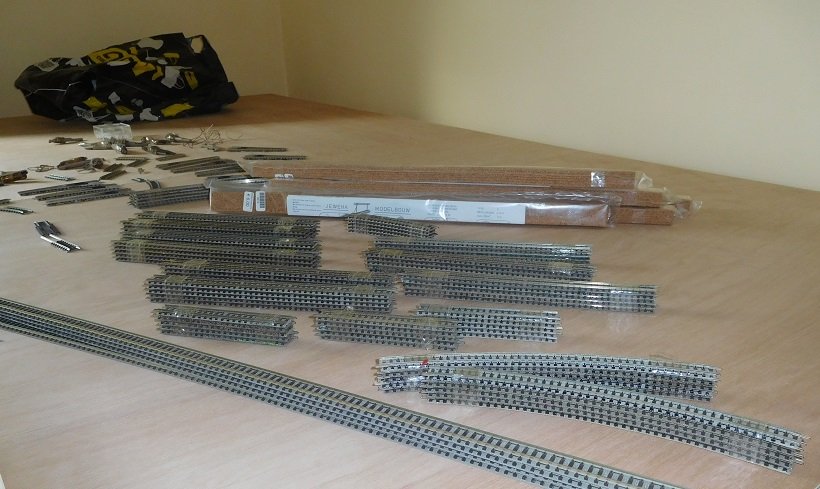

Vraagjes? Ik heb voorgesneden stukken kurk van Jeweha.
1. Kun je die het beste verlijmen met 100% houtlijm, of om het eventueel later makkelijker te verwijderen met een mix van 50-50% houtlijm en water?
2. Kun je kurk makkelijk beschilderen zonder dat het de verf zo absorbeert dat het uiteenvalt?

Kurkstroken heb ik atijd vastgelijmd met pure houtlijm, losmaken deed ik gewoon met een plat mes
dewze kurkstroken zijn gewoon beschilderbaar, gewoon goedkope acryl erop , en dan de rails
erop aanbrengen zou ik zeggen
