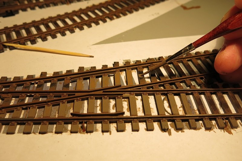

En toen was het eindelijk tijd voor het leukste onderdeel van het bouwen: schilderen en ballasten! Heerlijk ontspannen elke avond even een stukje doen. Verstand op nul en het baantje steeds iets realistischer zien worden.
Op de foto zijn de sporen al geverfd (bovenzijde moet nog schoongemaakt worden), en ben ik bezig met de eerste laag voor de dwarsliggers.
met vriendelijke groet, Jesse

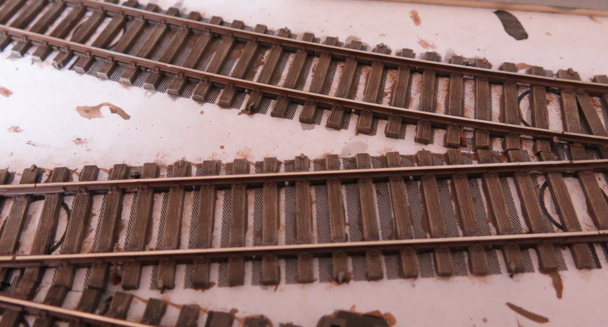

« Reactie #58 Gepost op: 26 March 2017, 20:37:29 »
Inmiddels hebben de dwarsliggers een zwarte wash gehad en ben ik begonnen met drysbrushen met Tamiya XF-78.
