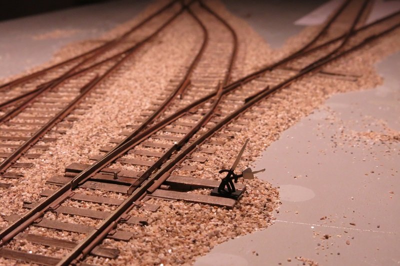

Vandaag bezig geweest met het verlengen van de dwarsliggers bij de wissels, om straks de wisselstoelen te monteren. Op de foto staat er eentje even voor de show in de ballast.
met vriendelijke groet, Jesse

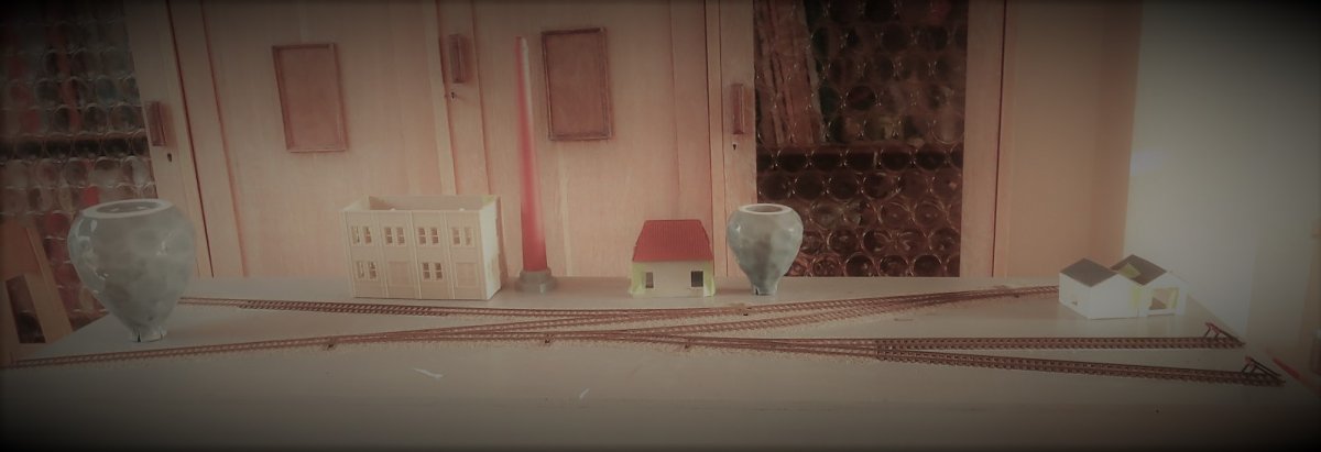

Ik heb even een (zeer rudimentaire) mock-up gemaakt van de bebouwing op het baantje, om een beetje een beeld te krijgen van de compositie en om de loop van de wegen en plaats van overwegen te kunnen bepalen. Ik vind het zo wel een aardig plaatje. Zeker niet te druk, gewoon een fabriekje en wat kleine pandjes, ergens in de polder. Volgende week verwacht ik nog een Romneyloods, misschien dat die nog op de plek van het houten gebouwje rechts (kolenhandel) komt. Dan zou die op zijn beurt als bijgebouwtje bij de fabriek gebruikt kunnen worden.
Sorry, voor de bomen had ik echt niets beters in de buurt.
Laatst bewerkt op: 17 April 2017, 19:16:16 door Jes

Een perfecte Mockup Jes
Geeft een uitstekend beeld hoe het er uiteindelijk uit gaat zien,klasse!

O zijn dat bomen? Ik heb net Jules Verne uit gelezen: 50 dagen in een luchtballon.
Je baan begint een leuke vorm te krijgen.
Succes verder. Ronald Visser

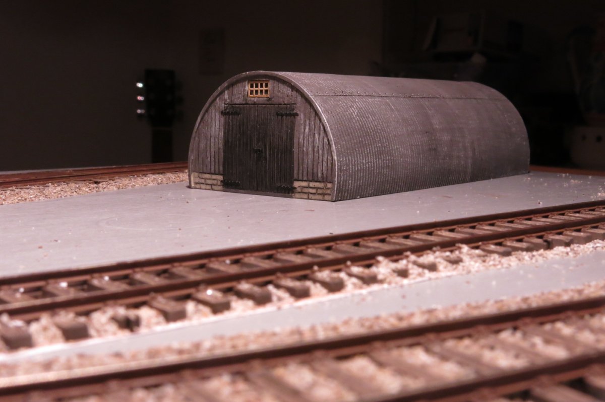

Het loodsje, een kant-en-klaar modelletje van Bachmann, is inmiddels binnen. Ook helemaal geen gek gezicht, vind ik!

Staat zeker niet gek. Iets andere schaal toch? Of heb ik dat mis?
Groet Ronald Visser

Ja, 1:76. Maar ik denk dat dat niemand opvalt. Sterker nog, ik vind 'm zelfs aan de kleine kant.
