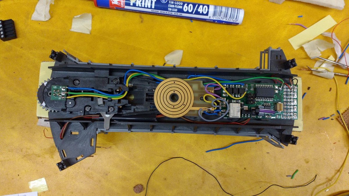

Bedankt voor de vele reacties, het is ons gelukkig al wat duidelijker geworden.
De mooiste oplossing is zoals Roelco het omschreef, met 3 bezetmeldpunten. We zien het echter niet zitten om de smd weerstanden te vervangen, we hebben daar nog geen ervaring mee en we zijn bang dat we de print (onherstelbaar) beschadigingen. Roelco, in ieder geval bedankt voor de uitgebreide uitleg en het handige overzicht met de s88 functionaliteiten.
De optie van Wim om te kiezen voor een aansluiting op de s88SD16-n lijkt ons iets veiliger, dan maar één bezetmelder. De draad vanaf de bezetmelder komt samen met ringleiding op de "Fahrspanning" ingang van de hoofdprint, en vanaf daar met 2 gele draden naar de rails op de brug. Zo hoeven we ook niet te zagen in de rails, of zien we nu iets over het hoofd?
Anton en Joeke
Bouwend aan Klein Höllental
tijdperk III-VI DB H0 met Multimaus en Koploper.
Bert_Apd

Hallo Anton en Joeke,
... of zien we nu iets over het hoofd?
Ja, volgens mij de mogelijkheid tot (al of niet automatische) detectie of een loc volledig op de brug staat.
Zie de handleiding op blz 42:
2.4 Anschluss der Rückmeldung (optional)
Die Platine bietet die Möglichkeit, 3 Rückmelde-Kontakte zu erfassen und via Haupt-Platine an die
Zentrale oder den PC weiter zu geben. Dadurch kann z.B. die Lok-Position ermittelt und ein Lok-
Überstand vorne / hinten erfasst werden. Ein sicherer Betrieb ist damit auch im automatisierten FahrplanBetrieb
möglich. Allerdings ist es nicht trivial, eine Lok automatisch (d.h. per PC) mittig auf der Bühne zum
stehen zu bekommen. So wird es bei den verschiedenen Loks immer Achsen geben, für die die Sensoren
"Blind" sind (z.B. Haftreifen bei Mittelleiter oder Radsätze ohne Stromabnahme bei 2-Leiter). Auch eine
kleine Lok wird dann zwar im mittleren Sensor-Abschnitt zum stehen kommen, aber hier nicht unbedingt
mittig. Und wenn man dann eine Lok hat, die länger ist als der mittlere Sensor-Abschnitt, dann wird immer
einer der äußeren Sensor-Abschnitt (oder beide) ansprechen, obwohl die Lok gedreht werden darf/muss.
Und letztlich kann dann selbst bei längenmäßig optimal zur Lok passendem Mittel-Abschnitt die
Bremsverzögerung der Lok und die Laufzeit der Rückmeldeinformation zum PC und des Befehls bis zur
Lok die Positionierung wieder verderben.

  • Berichten: 2088
Re: Bezetmelding Fleischmann draaischijf DSD2010
« Reactie #21 Gepost op: 29 December 2016, 20:39:13 »
Anton, Joeke,
Zoals ik in mijn eerste reactie al aangegeven heb:
Ik heb het zelf uiteindelijk opgelost door van de brug 1 melder te maken. Dan kun je de voedings-draden voor de brugrails wel via een s88SD16-n werken. Binnen koploper kun je daar verder wel een oplossing voor maken met het doorrijden in centimeters, of met een virtuele melder op de brug.
Is dit ook de oplossing die ik zelf gekozen heb en die je inderdaad wel met een s88SD16-n of andere stroomdetectie module kunt oplossen. Zou het dus niet echt de oplossing van Wim willen noemen. Is een alternatieve oplossing met inderdaad 1 melder op de brug.
Zoals Bert aangeeft mis je daarmee de detectie of de loc volledig op de brug staat. Zelf werk ik met doorrijden in centimeters, en dat gaat eigenlijk meestal wel goed. Zonder die optie had ik wel eens dat een lok nog niet helemaal, of al iets te ver op de brug kwam te staan.
Als de brug niet al te veel aansluitrails heeft kun je nog een andere optie kiezen.
Bezetmelders in alle aanvoerende sporen. Ook die kunnen dan gewoon op de s88SD16-n aangesloten worden. En als de aanvoeren de melder vrij is zal de lok wel op de brug staan. Ook hier wel weer de beperking met assen die geen stroom afnemen.
Wat betreft het verwijderen van SMD weerstanden. Stelt echt niets voor. Zeker het verwijderen is geen enkel probleem. Een nieuw SMD weerstandje plaatsen is iets lastiger, maar ook dat is met een beetje vaste hand prima te doen.
Groet, en succes met de uiteindelijke oplossing.
en mochten er nog vragen zijn, stel ze gerust.
Roelco

Goedenavond,
Wij kiezen in eerste instantie voor de versie zoals Roelco die nu ook toepast, met één bezetmelder. In ons geval aangesloten op de s88SD16-n. In Koploper kunnen we dan een virtuele bezetmelder en/of doorrijden in cm gebruiken. Dit lijkt ons voor nu de beste/simpelste optie.
Met deze oplossing kunnen we in ieder geval verder met het inbouwen van de decoder, en proberen alles aan de praat te krijgen. Dat wordt ook nog een hele puzzel. Nogmaals bedankt voor alle hulp.
Anton en Joeke

Vandaag en gisteren zijn we druk bezig geweest met de inbouw van de decoder. We zijn blij dat we voor de simpele versie hebben gekozen met één extern bezetmeldpunt voor de hele brug. Het zijn nu al erg veel draden in een kleine ruimte, en dan hebben we nog niet eens seinen, alleen verlichting en knipperlicht bij het huisje. We hebben de handleiding soms niet helemaal gevolgd, omdat die uitgaat van de grote draaischijf, soms was het handiger om de volgorde even om te draaien. Uiteindelijk zat alles erin, en kon de boel worden getest.
Voor de test hebben we nog even een RS232 kabel moeten aanschaffen, en de draaischijf draait nu met het DSD2010 programma. Soms zitten de rails er net een klein stukje naast, misschien dat het contrast op de schijf niet goed genoeg is. Het programma geeft ook nog een foutmelding van de rs232 verbinding, maar hij geeft ook aan dat de verbinding goed is. RS232_Frame is rood en RS232_OK is groen, een beetje verwarrend. Ook kunnen we niet goed duidelijk krijgen hoe de 3e dipschakelaar moet staan, er staat nu Märklin compatible in het programma.
Het is nu een kwestie van de handleiding volgen en alles goed werkend krijgen in het DSD2010 programma, Koploper komt later.
Anton en Joeke

De draaischijf draait inmiddels, de verlichting werkt en Koploper herkent de brug als (één) bezetmeldpunt. De volgende stap is afregelen van de snelheid, het instellen van alle decoderadressen en het automatisch bedienen in Koploper, maar dat is iets voor een ander topic.
Hierbij nog een video van de inmiddels weer werkende draaischijf: https://youtu.be/ZF_RmA8xk1Y
Roelco,
We hebben het schijfje nog eens uitgeprint met een laserprinter, en het zwart met een stift nog zwarter gemaakt. Nog steeds zat de draaischijf er toen een paar millimeter naast. In de software hebben we daarna de motorregeling aangepast en nu stopt hij precies bij de sporen.
Anton
