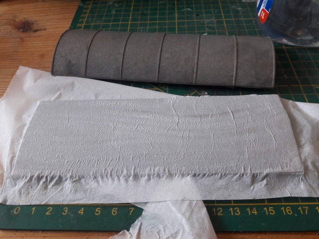

Na een zomerstop.... is er weer kleine vooruitgang te melden.
Spoor 0 materieel is over het algemeen vrij prijzig en recente prijsverhogingen maken de aanschaf van goederenwagens een dure aangelegenheid. Gelukkig kon ik na een oproep, van iemand een aantal Pola Maxiwagens overnemen voor een sympathieke prijs.
Maar in deze toestand mogen ze niet op de baan.
Als eerste de onderzijde aangepast: de originele koppelingen eraf en de missende rangeertrede van een stukje alufolie nagemaakt.
Vervolgens waren de daken aan de beurt. Het dak van de G20 (de bolle) is alleen verweerd en met een spons in de natte smurrie na gestempeld. De G10 krijgt een dak met een teer imitatie.
De wanden zijn eerst in een wash gezet en vervolgens zijn er nog wat pastels gebruikt.
En hier het voorlopige resultaat. De wagens bijna gebruiksklaar (de oplettende kijker ziet een missende schroefkoppeling) opgesteld in de Ostmuhler binnenhaven.
Ook is er een nieuwe module in aanbouw, maar daarover later meer.
Groet, Gert-Jan

Ziet er best uit
De gaten in de wanden waarmee het dak vastzit ook dicht gemaakt ?
(indien ja, waarmee,je ziet er namelijk helemaal niks meer van

@ Floris, klusje van niets. Twee kleine stripje dun styreen (zo groot gesneden als een plank en die vervolgens op de opening gelijmd. Vervolgens twee laagjes bruin erop en daarna de wash.
