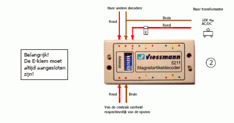

Wat valt er te durven, volgens de handleiding mag dat toch? Er moet zelfs spanning op de E-bus, uit de rode digitale draad, of uit een separate trafo.

Normaal gaan ze er van uit dat je er wisselspanning op zet. Maar die wordt direct achter de E-bus door een diode gelijkgericht. Dus je kunt er ook gelijkspanning op zetten, maar dan moet je er op letten dat de E-bus negatief is t.o.v. de bruine massa-aansluiting. Andersom werkt het niet, maar er gaat ook niks stuk.
Voor een beter begrip, op mijn website staat een schema van de ingewanden van de 5211, onder De Bonte Verzameling.
PS, net nog even in de handleiding gekeken. Die is op dit punt niet consequent. In het Duits staat er 16V=, dus gelijkspanning; in het Engels staat er AC/DC, dus wisselspanning of gelijkspanning. Dat de E-bus min moet zijn staat er weer niet bij.
Maar er staat wel in koeienletters naast plaatje 2 dat de E-bus altijd moet worden aangesloten.  ;)

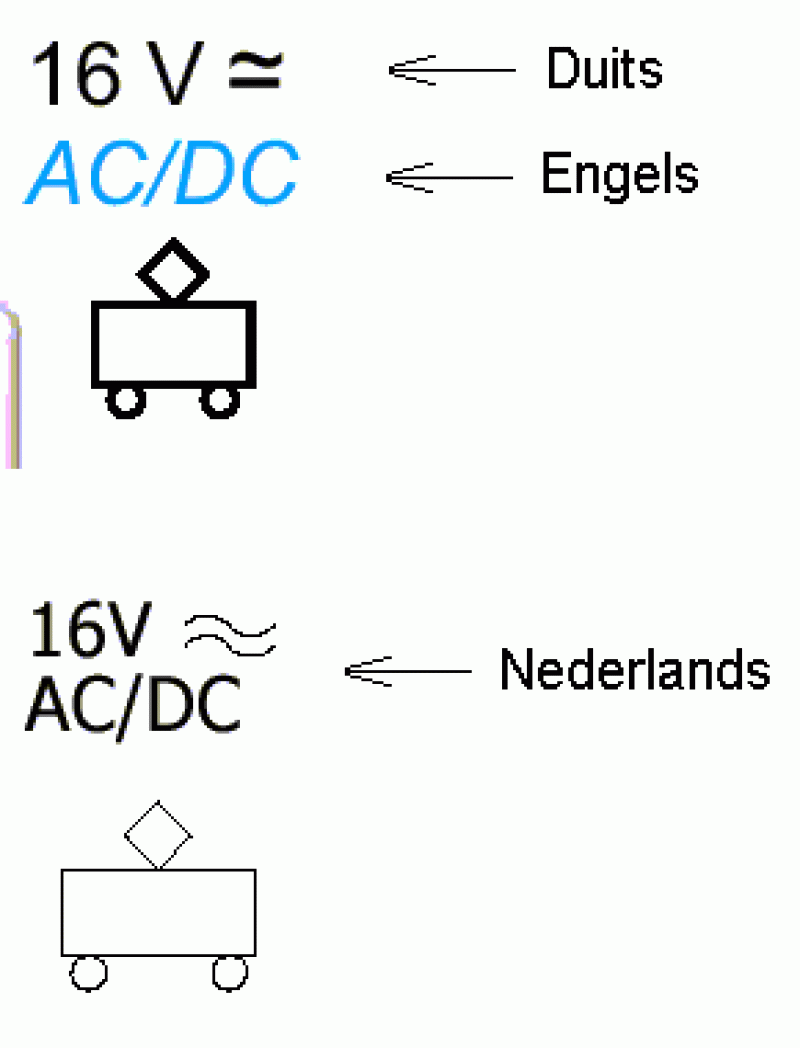

  • Berichten: 26827
    • Pagina van klaas
Re: Help: IB + Viessmann 5211 + Roco 40295 wisselaandrijving
« Reactie #11 Gepost op: 25 November 2007, 15:12:15 »
Wim, en Joost,
Bij nader inzien vind ik die handleidingen niet zo erg duidelijk.
Na sterk uitvergroten van de teksten bij de plaatjes zag ik dit:
Toch wel wat tegenstrijdigheden lijkt mij. En in de teksten wordt in alle talen geen enkele poging gedaan om dit te verduidelijken
