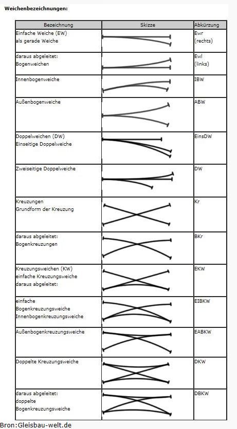

« Reactie #44 Gepost op: 08 December 2016, 21:13:10 »
Goed, dan zal ik ook nog maar een Duitser in het zakje doen.
Let op (nota bene), de tekeningen zijn schematische weergaves.
Hier zit geen kruiswissel bij volgens de Nederlandse terminologie !
De Amerikanen volgen min of meer ons voorbeeld. In hun eigen dialect noemen zij een kruiswissel een "double cross over" (DCO). En dat ter onderscheiding van een "cross over", die bij ons ook wel overloop wordt genoemd. Het gaat in beide gevallen om het kunnen wisselen ( ;D) tussen twee parallel lopende sporen.
Wat de Engelsen ervan zeggen durf ik hier niet meer op te schrijven.
Peter
