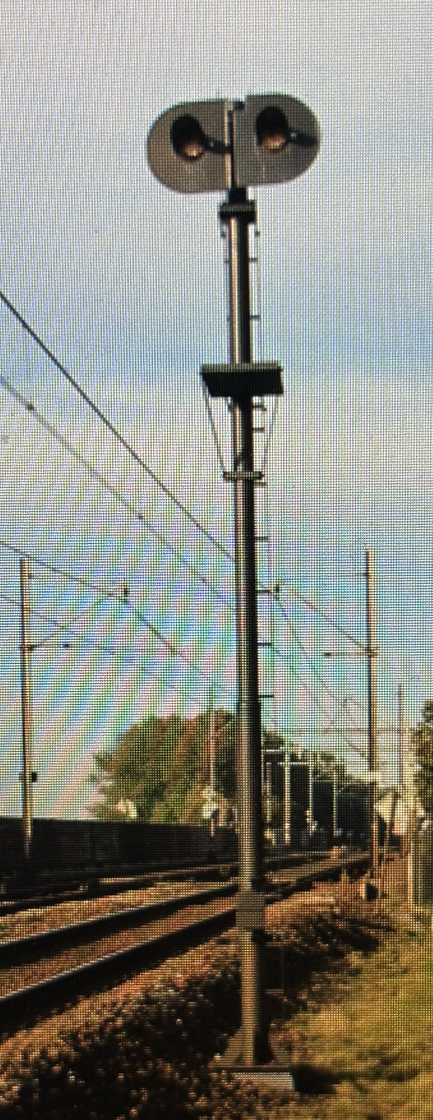

Bij de firma https://www.nsparts.nl/index_bestanden/Page8924.htm kwam ik Wubo’s tegen. Niet diegene die bij mijn brug staan maar die zijn wel leverbaar bij navraag.
Deze zijn bij mij gewenst. (Eigen foto uit 2012).
Ook is een schakel decoder en sensor kastjes, die op die bij de NS langs de baan staan leverbaar.
Dit wordt eerdaags besteld.

Heb een tweede set sensoren erbij besteld, we rijden ook wel eens links, dan moet de andere gaan knipperen.
De levering schijnt al snel te zijn.
Ben best wel benieuwd. 🙂

Verder is er nog wat afgegeven vanmiddag.
Die ga ik ook bewonderen en kijken hoe het werkt en ook bepalen waar ze op de module moeten komen.
Een van de twee Wubo’s. Van NSparts.nl, hier later meer over.
Wordt vervolgd, …..
