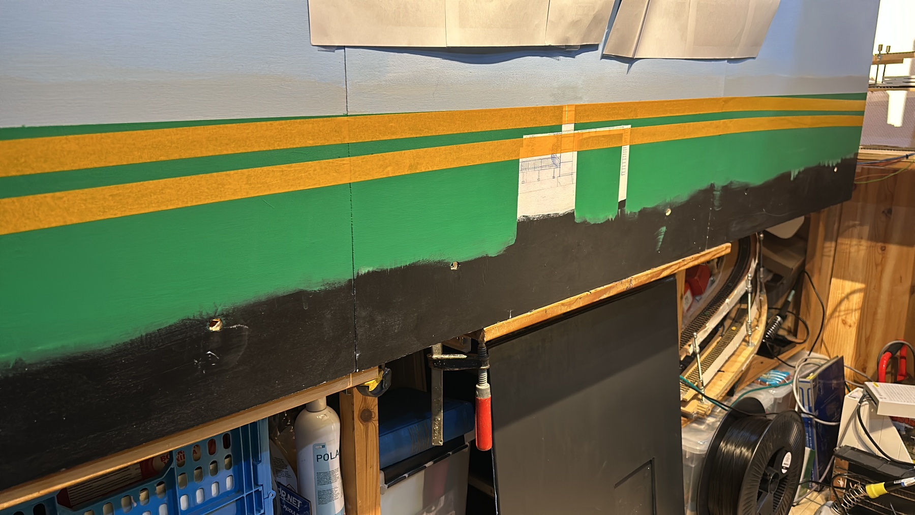

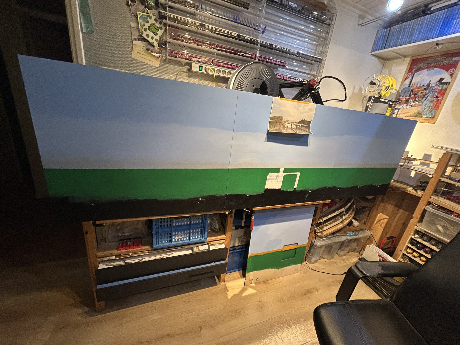

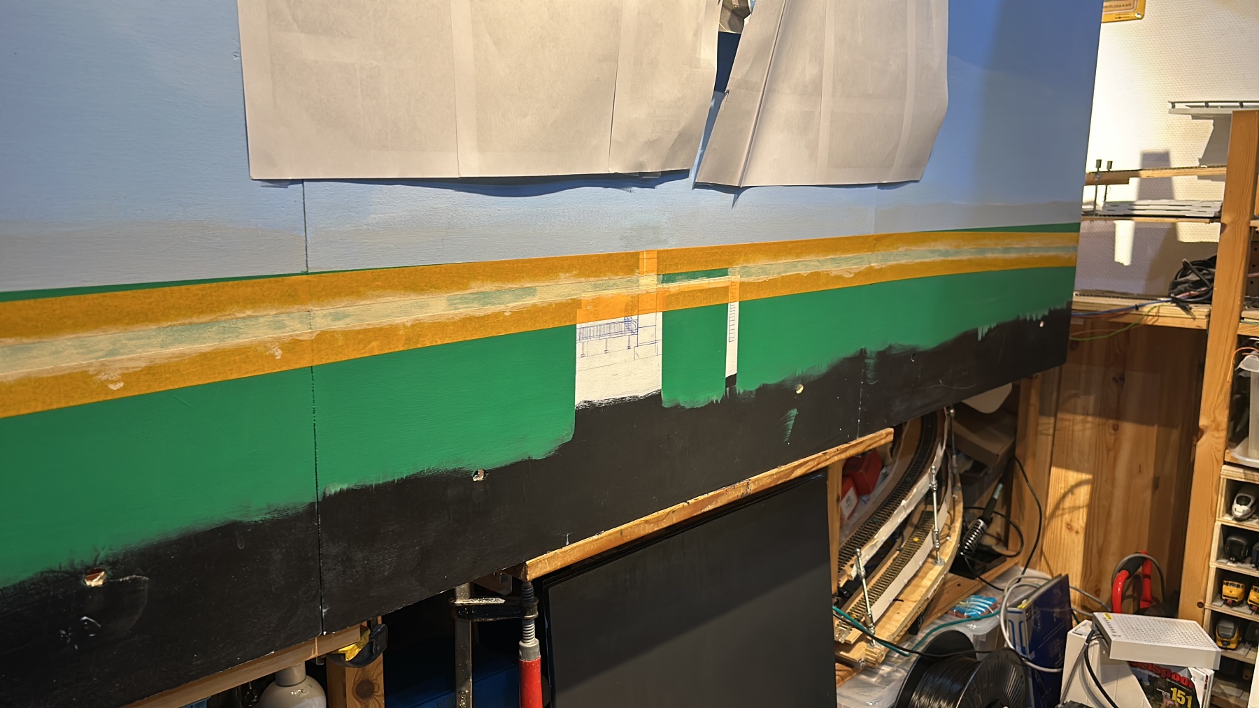

Ondertussen nog even bezig geweest met diverse randzaken;
De achtergrond, het groen dekt nu mooi.
De tape netjes verwijderd en er komt een mooie strakke schijding tevoorschijn tussen gras en lucht.
Iets te hard misschien wel.
Ben van plan toch iets van duinen er op te schilderen, daar ligt in het echt ook ons landschap achter.
Ook moeten er nog wat huisjes en een enkele bedrijfshal op komen. Hier en daar ook een paar bomen. Net als op de foto van de echte achtergrond..

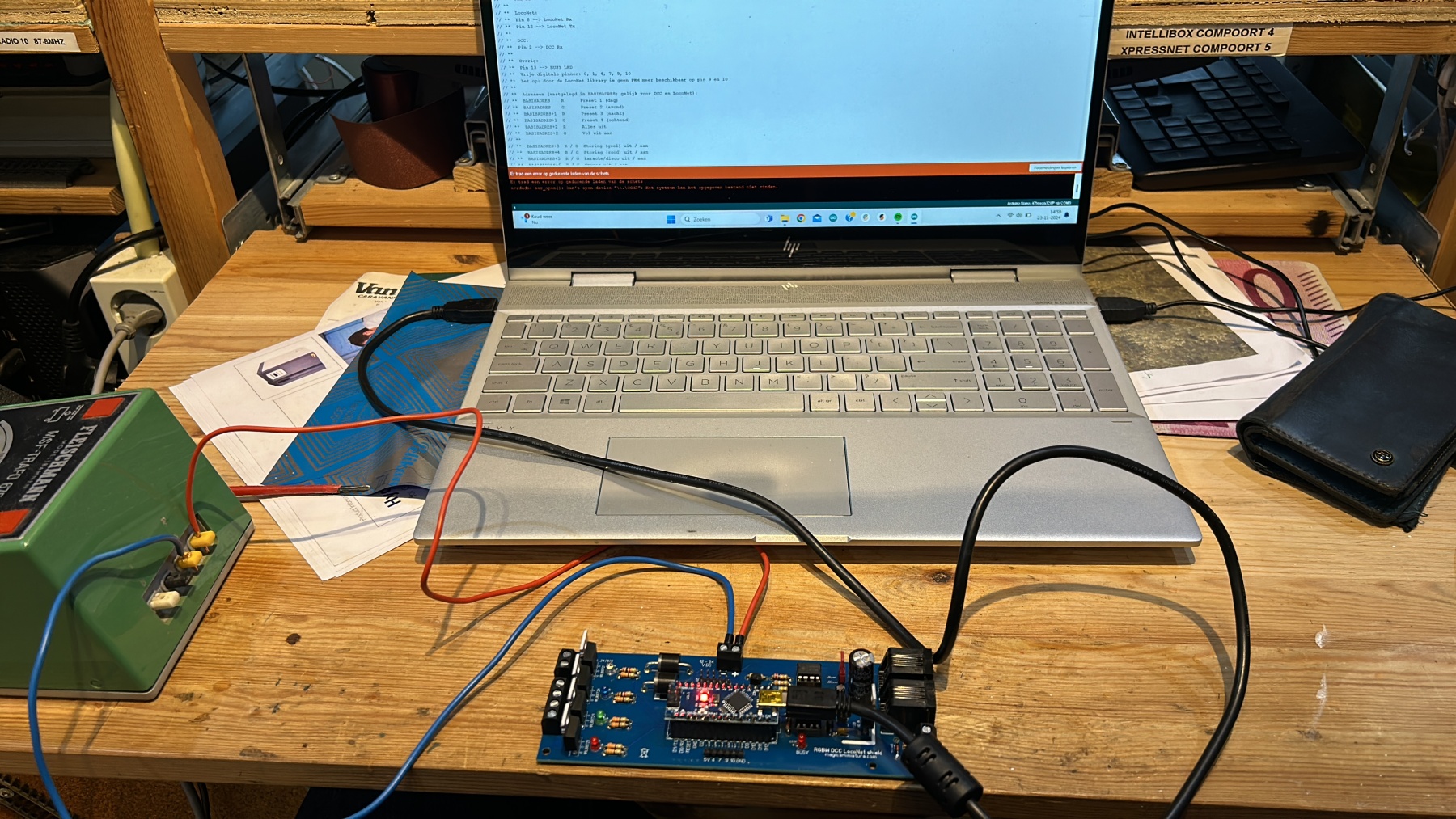

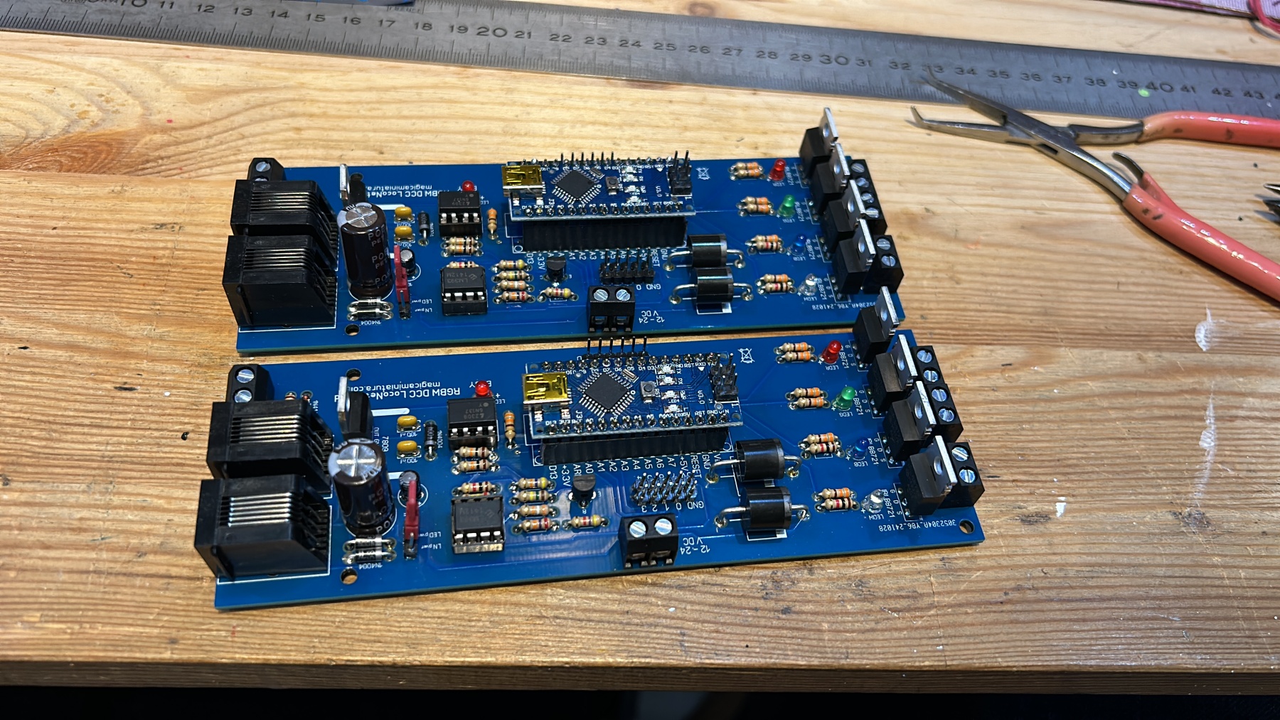

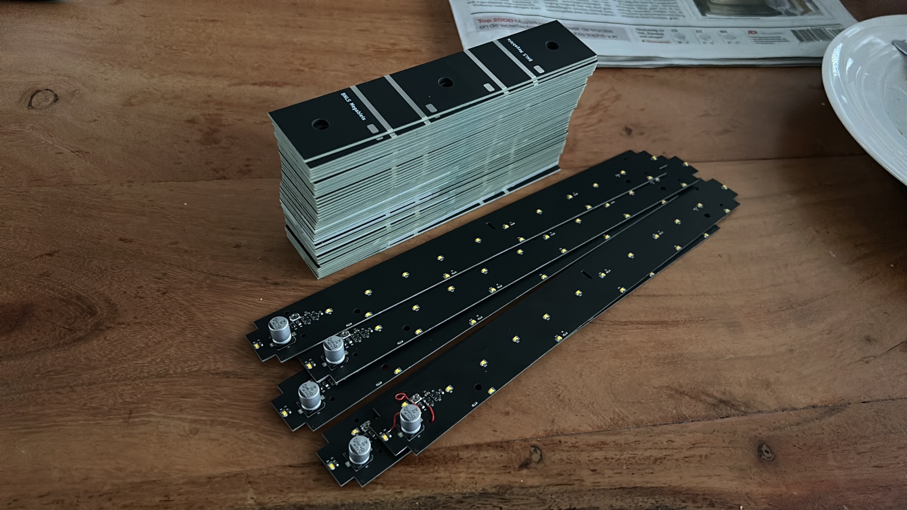

De print voor de hemel verlichting heb ik werken, was wel even stoeien met de drivers, maar met wat hulp van Sebastiaan Knippels zijn ook die plooien gladgestreken.
Je ziet 2 printplaten, dat klopt, een voor een mede forumbaan modulebaan hobbygenoot.
Zijn Arduino Nano3 ook gelijk geprogrammeerd.
Wordt vervolgd,……

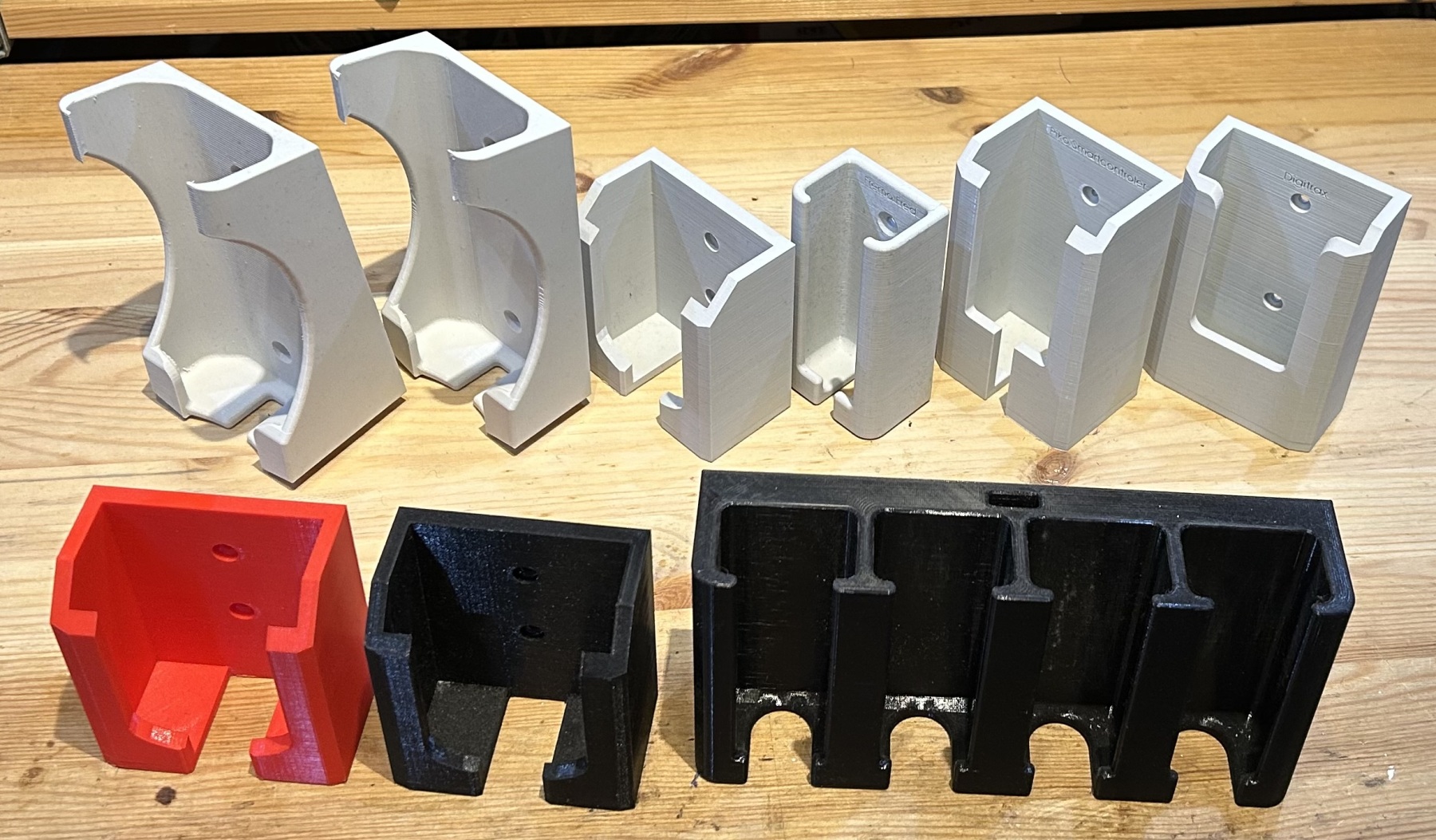

Het huidige assortiment muishouders op 2 na.
Van links naar rechts en bovenaan beginnend.
Roco, Roco, Roco, Fremo ,Piko, Digitrax,
Roco, Roco, Fremo.
De Fleischmann Lok-Boss houder en die van Uhlenbrock Daisy ontbreken nog.
Wordt vervolgd, …..

Sinterklaas is weer op de terugweg naar Spanje, wel een leuke en gezellige avond gehad gisteren met leuke surprises. Veel gelachen.
Maar nu de zooi eerst opgeruimd nu weer verder met de modulebakken, nou ja eerder de achtergrond ervan.
Heb de achtergrond op ware model grote uitgeprint en door middel van carbonpapier stipjes doorgedrukt en zo met afplaktape de rijvloer van de verkeersbrug er op afgeplakt.
Onderzijde en bovenzijde zitten erop.
Verf aangemengd naar de kleur van de foto.
Kleur oker met veel wit kwam het meest overeen.
Met een penceel aangebracht en met een smalle roller nagelopen.
Dit zijn 2 lagen, dekt nog niet goed genoeg naar m’n zin.
Volgende keer weer verder.
Wordt vervolgt, …..

Naast de megabielzen zijn er ook mooie printplaten mee gekomen voor in de slaaprijtuigen van de Venice Simplon Oriënt-Express.
Led verlichting 8 ledjes, is 5 meer voor in de gang en nu in elke coupe ook een lampje, ipv 7 stuks zonder en 3 met lampjes.
En dan nog wat, van elke ledstrip is deverlichting te dimmen,
De led kleur is warm wit, tegen cool wit nu.
Ook zit er een flinke elco op tegen het knipperen.
Ze passen in de wagens van Rivarossi.
Mogelijk ook in de wagens van LSModels.
Deze ledstrips zijn nog niet te koop.
Dit is nog maar een prototype.
De ledstip is aan de achterzijde voorzien van 2 doorgaande koperbanen.
Hier kunnen de stroomdoorvoerende magneetkoppelingen op worden aangesloten.
Scheelt weer kooien met lange draden en krimpkousjes. Die naar beneden komen of voor de ruiten bungelen.
Wordt vervolgd, …..
