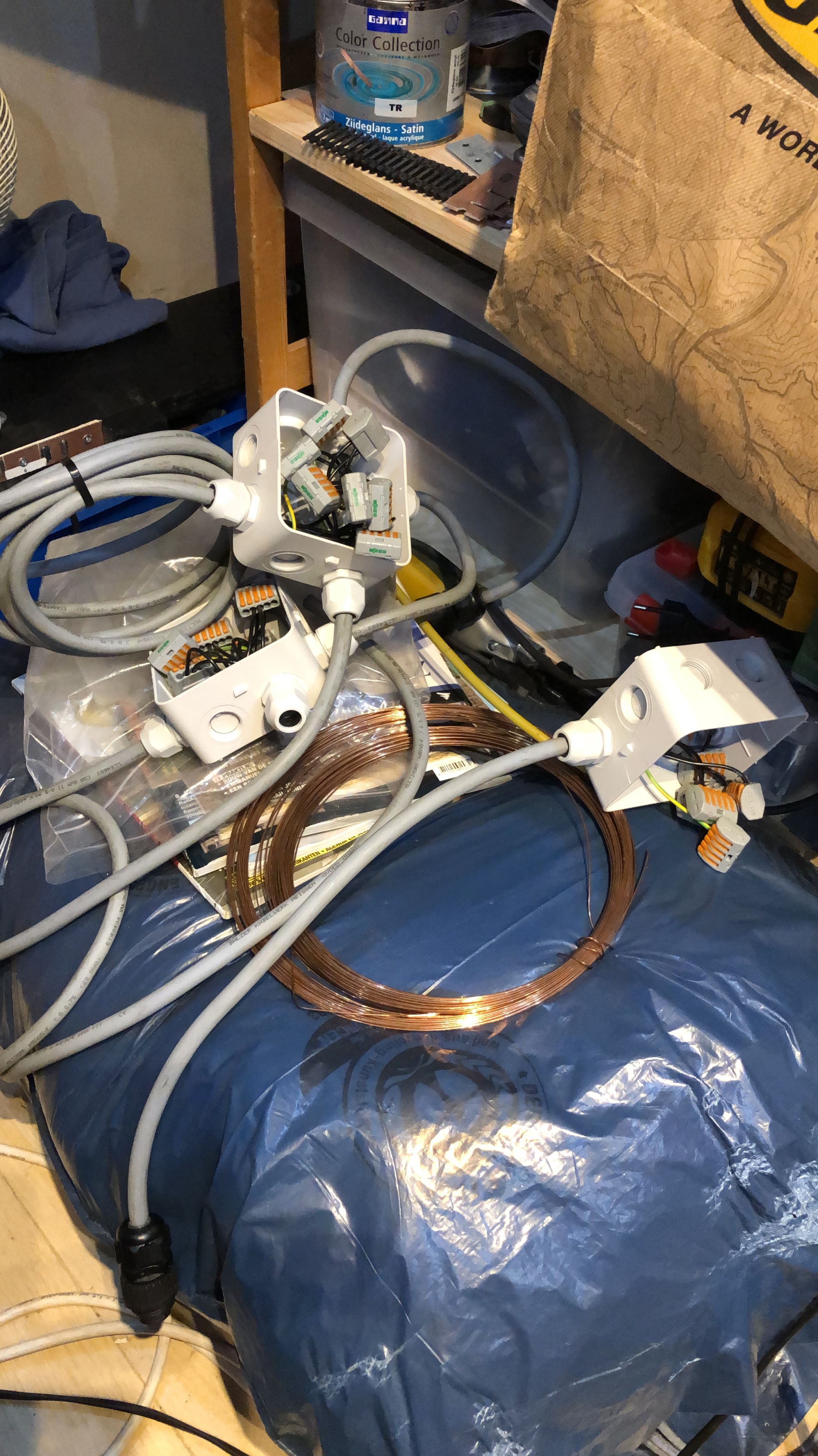

Èn weer een stukje verder:
De 1e lat met ledstrippen in de hemel strak achter de fries vast geschroefd, (licht blauw lijkt wel grijs  ;D ).
Kabel door het dak heen gevoerd en aangesloten op de lasdoos.
Lasdoos vast gezet met siliconenkit, geen lelijke schroeven door het dak van de hemel heen en toch muurvast.
De draden zijn voorzien van een flexibele kern en daarom met Wago verbindingsklemmen 5 voudig, 0,8 t/m 4mm2 met hendels met elkaar doorgelast.
Kabel einden zitten in stekkers van Hischman, 7 polig, eenvoudig en snel koppelen en ontkoppelen.
