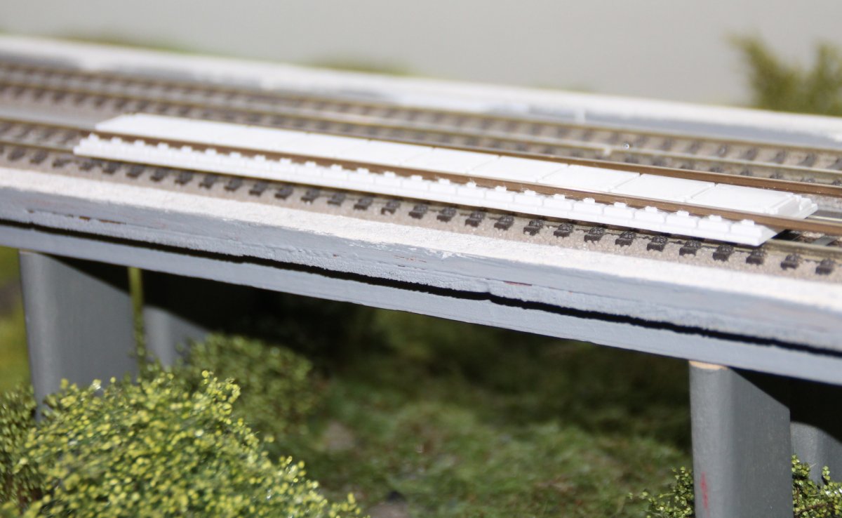

Blokkenspoor met code 75 en code 100 rail.
Gisteren de langverwachte doos met 3D geprinte spulletjes mogen ontvangen.
Pietervde bedankt!!  (y)
Inhoud van de doos zijn onder andere 2 stukken blokkenspoor, de elementen die ik zelf heb getekend met SolidWorks.
1 stuk is met een resin printer geprint, de licht groene.
1 stuk is met een 3D printer geprint, de witte.
Voor mij heb ik 2 stukken rail, 1x Peco Steamline Code 100. En een losse rail code 75, ook van Peco.
Het blokkenspoor is getekend voor Peco code 100 rail.
Dat zou moeten passen….
De test met het resin geprintte deel loopt uit op een fiasco, met code 75 rail breken de railschoenen al af. Jammer had er meer van verwacht*.
Geeft wel een reden tot de keuze voor de Creality CR-6SE.
Dan door met de 3D wit geprinte deel.
Eerst maar eens het stuk code 75 gepast, het past, maar gaat er heel strak in.
Daarna ook een stukje code 100 aan de andere zijde geprobeerd in te schuiven, echter dat gaat niet, de railschoenen breken af.  :(
Toen het stuk code 75 maar gehalveerd en op de open plek ingeschoven.
Eens kijken wat een rijtuig met baanruimer doet op de tuintafel.
Die lage rail, vind ik best mooi staan.
Het stuk blokkenspoor op het viaduct, nu nog op het tijdelijke spoor.
De volgende te laten printen blokkensporen aanpassen, de railschoenen iets meer ruimte geven om de rail makkelijker in te kunnen schuiven.
Wordt vervolgt, …..

Ziet er gaaf uit Richard! (y)
Toch een succesvolle test zo. Gaat goed komen op die brug.
