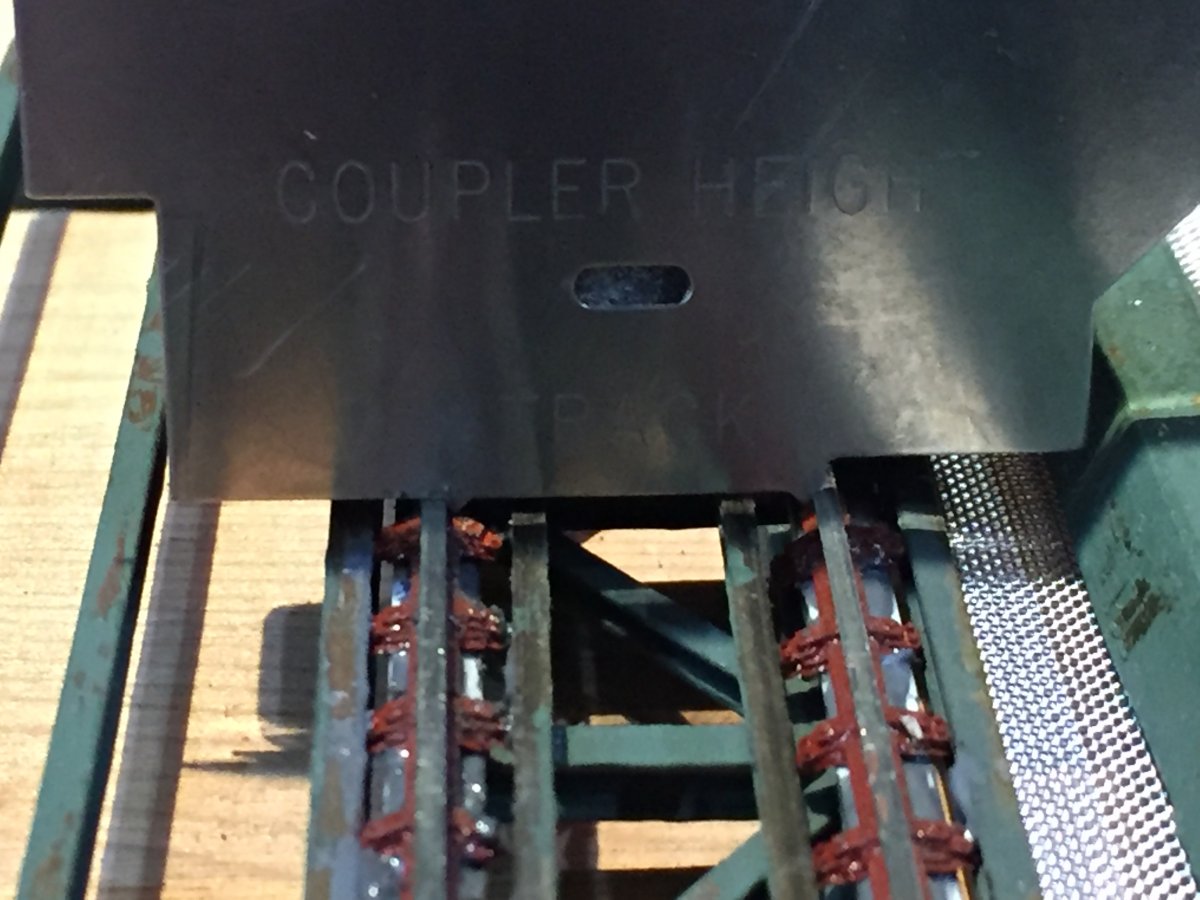

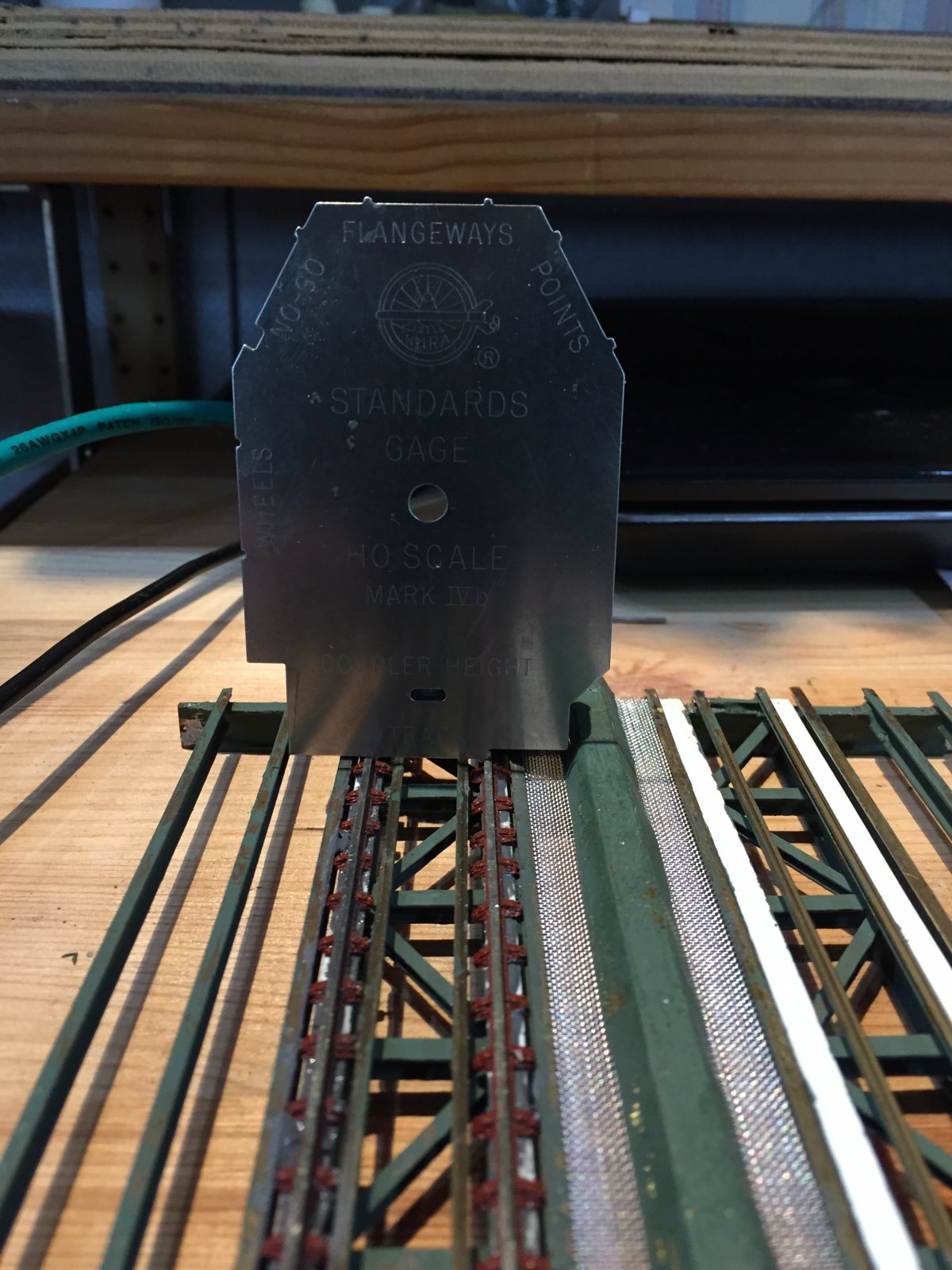

Gisterenavond de 2e rail ook op het val gelijmd.
Met lijmklemmen en wat gewichtjes beide railen gefixeerd en dat ziet er na een nacht en werkdag drogen en uitharden dan zo uit:
Best goed als ik het zelf zeg.
Nu testen met de railmal:
Begin,
Midden,
Eind.
Waar ik de railmal ook plaats, overal ligt de rail goed.
Binnenkort verder met rail 3.
