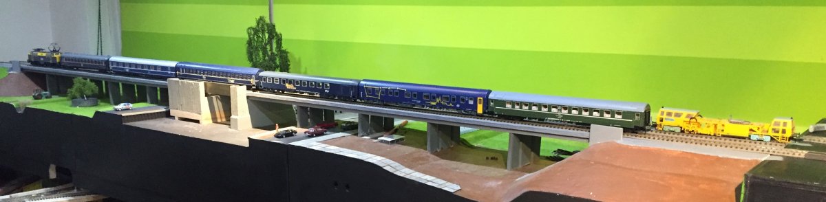

In verband met baanvak werkzaamheden rijdt de nostalgisch Oost-West express over verkeert spoor:
De NS 1219 met een Oriënt Express rijtuig, een Deens T.E.N., een Nederlandse T.E.N., het NS Allegro Voiture Restaurant rijtuig, een Tjechisch rijtuig type WLABmz (Praag) en een Russisch slaaprijtuig type WLABm.
Hier is de NS 1010 met sleep Plan D rijtuigen en een stalen D op weg naar Grasland . (Marcel, bedankt voor de oplossing (y) ).
Met de Austria-Express op blok afstand.
De baanvak werkzaamheden betreffen het uitlijnen van de sporen aan de noordzijde van de brug en het aansluiten op de blackbox.
Het spoor wat bereden wordt is reeds klaar. Treinverkeer mag er alleen met beperkte snelheid overheen.
Wordt vervolgt.

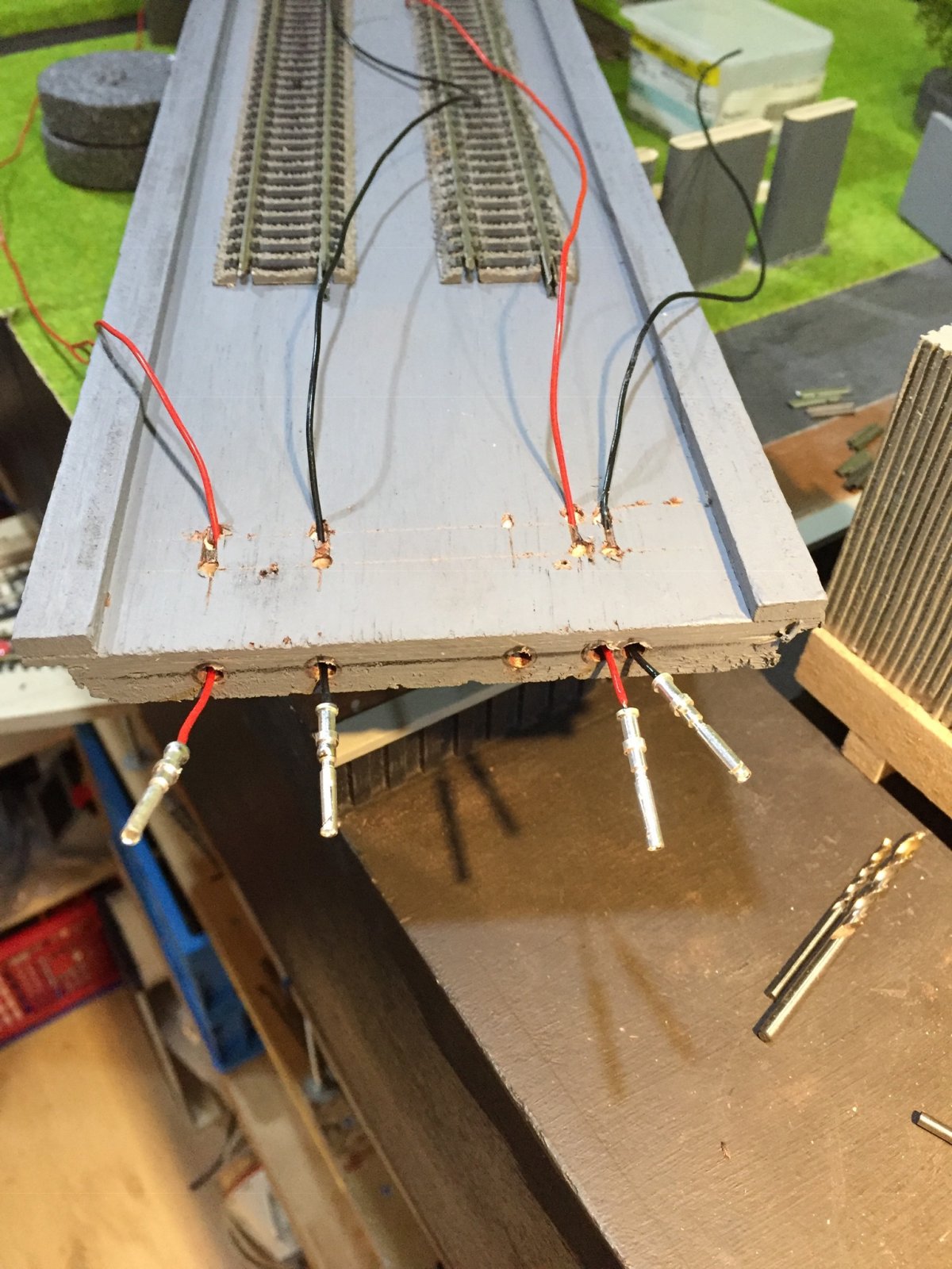

Omdat m’n aanbruggen elk uit 1 stuk bestaan en daarom langer zijn dan aanvankelijk bedoeld, gaan ze appart mee.
Dat houdt in dat ze demontabel zijn gemaakt en er connettoren in gemonteerd worden om de rail van spanning te voorzien.
Daarom ben ik losse contacten van Harting connectoren in de aanbruggen aan het inbouwen.
Het mannetje en vrouwtje type stekkers (R15-BU-C-1 QMM).
Kopse kant van een aanbrug vloerdek, met daarin de gaten waar het vrouwtje in gelijmd gaat worden. Bedrading is inmiddels doorgevoerd en wordt later in het brugdek onder de railbedding ingevreest en dan aan de rail vast gesoldeerd worden.
4 vrouwtjes contacten zijn uitgelijnd en vast gelijmd.
Huidige staat van bedrade rail:
Groen is aangesloten.
Blauw wordt momenteel aan gewerkt.
Rood nog niet bedraad.
Na het bedraden moeten de draden onder de bakken nog aan elkaar gekoppeld worden tot een stroomkring.
Wordt vervolgt...., .........
