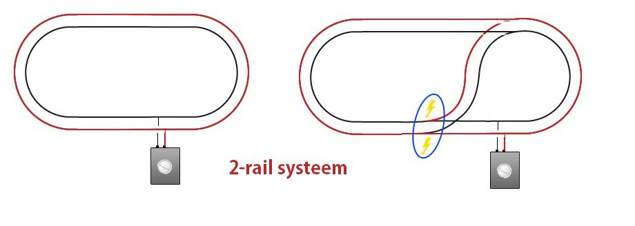

Ik ben ook niet heel erg technisch maar je moet het zo zien: rails heeft net als bijvoorbeeld een AA batterij een "plus" en een "min". Dus als je een rondje aanlegt is de ene rail de plus en de andere rail de min. Als die elkaar echter raken krijg je kortsluiting en rijden je treinen niet. Bij 2-rail moet je hierop letten, zie hieronder:

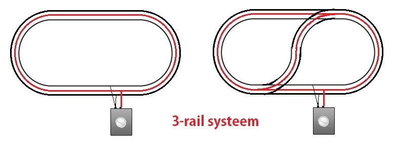

Bij 3-rail (o.a. Marklin) heb je dit probleem niet omdat deze rails een middenrail gebruiken. Daar zit de "plus" op beide rails aan de buitenkant en de "min" in het midden.
Met 2-rail kunnen de ontwerpen 1, 2 en 3 uit jouw link wel, bij ontwerp 4 weer niet. Daar is er een verbinding tussen de ene en de andere kant van de baan. Bij 3-rail kun je alle ontwerpen maken.
Met 3-rail kun je dus meer figuren maken, met 2-rail moet je soms even opletten waar je welke rails aansluit. Het kan allebei met een normale handregelaar of met een digitale "centrale". Tegenwoordig heb je in beide systemen veel aanbod, hoewel van oudsher 2-rail iets vaker gebruikt wordt. Ik zou gewoon kijken welke trein hij het mooiste vindt  (y)

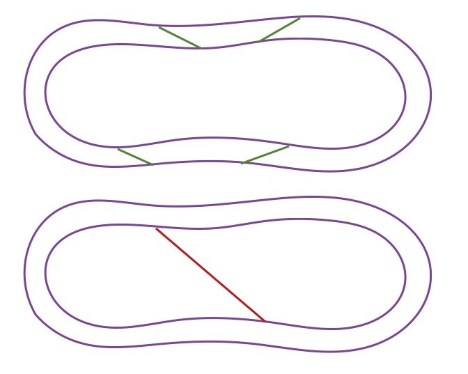

Dat zijn mooie voorbeelden die Martijn geeft. Ik heb er nog eentje. Het bovenste kan wel met gelijkstroom, het onderste niet.
