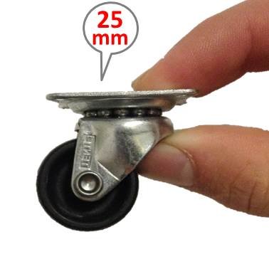

Als je een wat dikkere plaat neemt (bv. multiplex 9 of 12 mm) kun je er ook een paar wieltjes onder schroeven:
Deze kun je ook bij de bouwmarkt halen. Zo kun je de plaat zo onder zijn bed rollen als hij er niet mee bezig is. Als je de plaat dan later op poten wil zetten kun je een frame maken of een blad op poten (gewoon een tafelblad op poten van bv. Ikea) en dan die plaat er bovenop leggen.
Als hij nog aan het spelen is zal het niet zoveel uitmaken of je de aansluitdraden ziet, maar wanneer hij serieus gaat bouwen aan zijn baan met huisjes en straten en zo, dan zal hij de draden misschien ook onder het blad willen laten lopen zodat je die niet meer ziet.
PS als je die wieltjes gebruikt dan niet alleen op de vier hoeken maar ook een paar in het midden, anders gaat de plaat doorzakken
Met vr. groet, Martijn.

Dat is ook handige oplossing inderdaad de wieltjes maar ja ik weet niet of hij over de plaat gaat kruipen haha. Maar voor het opruimen zeker veel handiger !!!!
