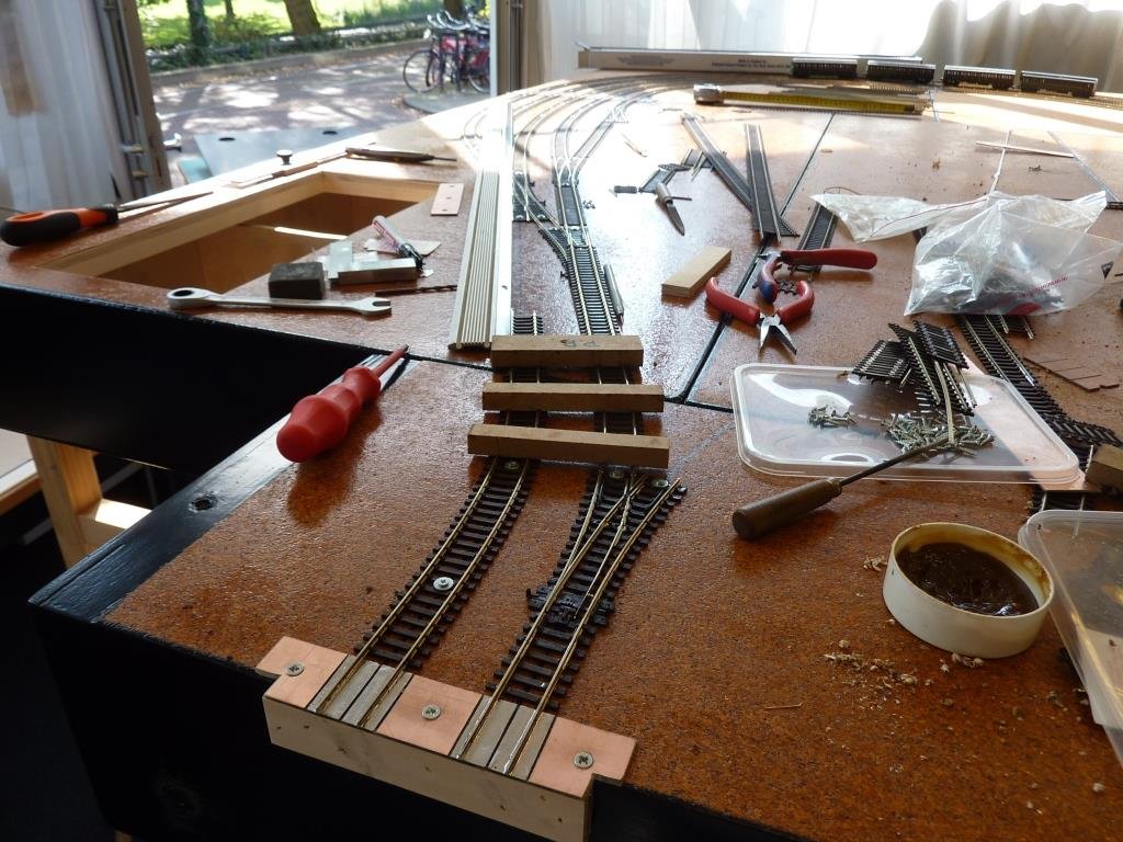

Goed, vandaag stond dus in het teken van BOZ  (Bouwen Op Zicht. niet te verwarren met de grootspoortekst ROZ, Rijden Op Zicht):
Hier dus even de truc met het "kruislatje". Dit genereert dus een beetje ruimte om de rails mooi uit te lijnen op de andere Bh0UB. Verder kan je dus ook de rails een stukje laten uitsteken en later op maat knippen. Hiermee voorkom je dat de rails op de overgang te kort zijn, iets wat regelmatig voorkomt bij BB-inbreng overgangen  >:(
Een van de malletjes dus in gebruik om de rail positie over te nemen van de tegenover gelegen Bh0UB. Rechts ligt ook een mal om de rail haaks en in goede richting te krijgen / houden

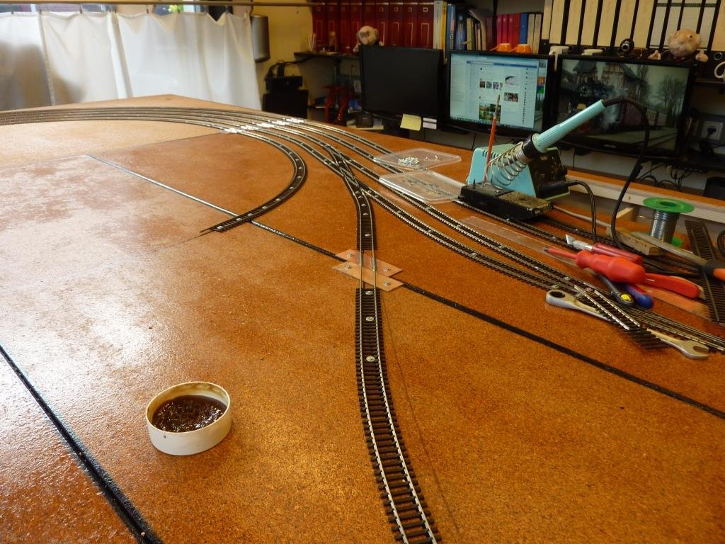

Rechtsboven het motto van vandaag. En .... weer een netjes rechte wisselstraat
En vanaf de andere kant en de buitenste twee sporen ook aangesloten
Ook het spoor naar het test / ijkspoor ligt er nu mooi strak in  :D

En dus vanaf de andere kant. Wederom omdat het bij verder bouwen vanaf de wisselstraat te lastig wordt om e.a. goed te krijgen. Met name de BB-keerlus overgang. En ook dit weer omdat er dan te veel (mechanische) spanning komt te staan op te korte stukjes rails.
Stap een is iets wat ik vergeten was te doen op de BB's: het aanbrengen van het Leen (St00mboy) blokje voor de overgang in het BB
paneel. Weer eens stuk gereedschap waar ik erg blij mee ben: een (lucht)tacker. Ooit op zoek naar een compressortje. En vond bij de Bouwmaat een aanbieding voor Senco compressor, slang haspel en tacker. En dat alles voor de prijs van een compressor  :laugh:
LET OP: gevoelige types even het volgende stuk overslaan. De komende tekst kan als arrogant ervaren worden  :-[

Ook hier weer frotten met lange raillengten om e.a. zo soepel mogelijk naar de juiste plek te trekken. Ook hier weer veel malletjes om de zaak op zijn plek te krijgen en daarna (tijdelijk) vast te schroeven
Dat lijnt mooi uit en blijf dus ook goed liggen
Allemaal mooi op z'n plek en de megabiels klaar voor vast solderen.

En weer het trucje met het kruislatje. En wel opletten hierbij: doordat het een scheve overgang betreft veranderd bij het weghalen van het latje de positie van de megabiels (naar rechts dus)
En nu ligt e.a dus op zijn plek en met een mooi vloeiend / recht sporenverloop. En weer opletmomentje: de rails vanaf de BB naar de wissels NIET bij de wissels vast solderen. In dat geval verdwijnt iedere stelmogelijkheid. Dus met losse (metalen) raillasje werken en de zaak aansluiten met aparte voedingsdraden. Die ook lang genoeg moeten zijn om de raillasen t.z.t. te vervangen als die te ver zijn uitgelubberd
Nog even vanuit een laag standpunt om het sporen verloop te controleren
En het resultaat tot zo ver
