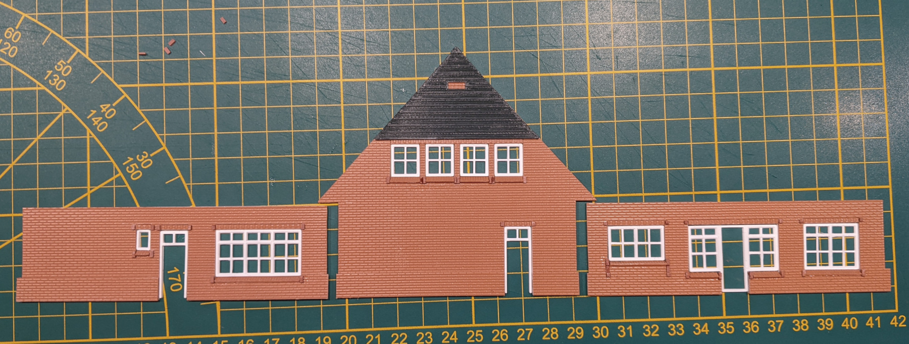

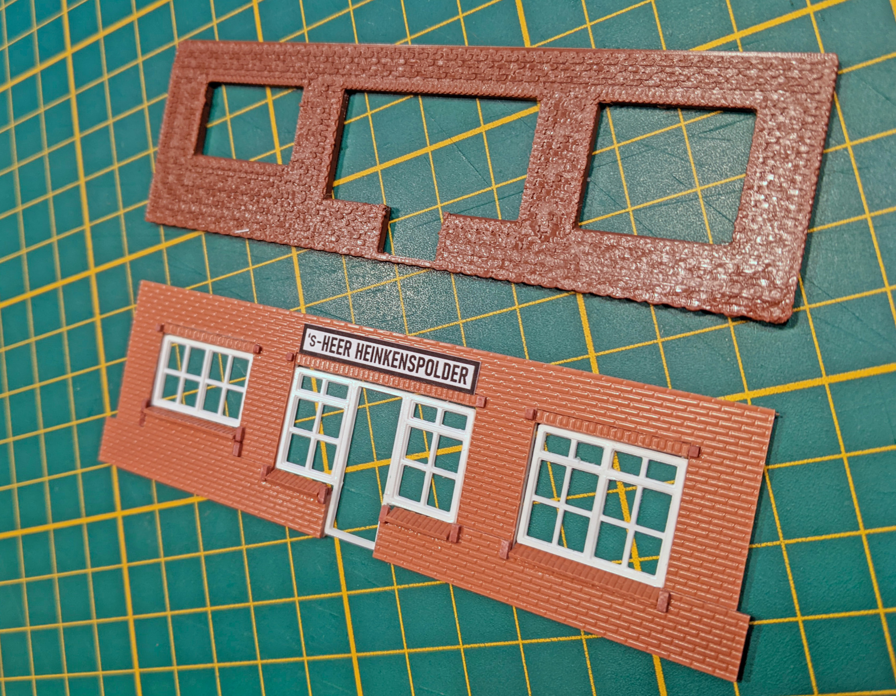

Aangezien het groenwerk even moest drogen, ben ik maar eens aan het station begonnen. Het 3D printwerk van het bouwsetje is wat betreft de gevels waardeloos en na enig gepuzzel heb ik besloten om de gevels zelf opnieuw te snijden uit steentjesplaat van Slaters, dat ter versteviging op een ondergrond van glad wit karton wordt gelijmd. De losse onderdelen van het bouwsetje, zoals de ramen, gebruik ik wel. Inmiddels is de perrongevel een eind gevorderd, met ter vergelijking de gevel uit het bouwsetje er boven:
De ramen en het naambord zitten nog los en de gevels moeten nog een schilderbeurt krijgen, maar het idee is duidelijk. Het is nogal een gepruts op de millimeter, maar uiteindelijk wel de moeite waard.
Reinier, ik vroeg me af of je over de belabberde kwaliteit van dat door ‘3dscaleworks’ geprinte station nog contact hebt gehad met de producent?
Rob
Tbinnebarretije…

Nog niet. Dat doe ik nog wel eens als ik klaar ben met het gebouw. Dan weet ik ook of er nog meer onderdelen zijn die niet goed zijn (omdat ze niet passen of zo).
Het heeft wat mij betreft niet zo'n haast, omdat ik niet denk dat ik beter printwerk geleverd kan krijgen. Zelfs als het mogelijk is om betere bakstenen te krijgen, dan hebben de gevels nog steeds minder details dan wat ik nu zelf maak.

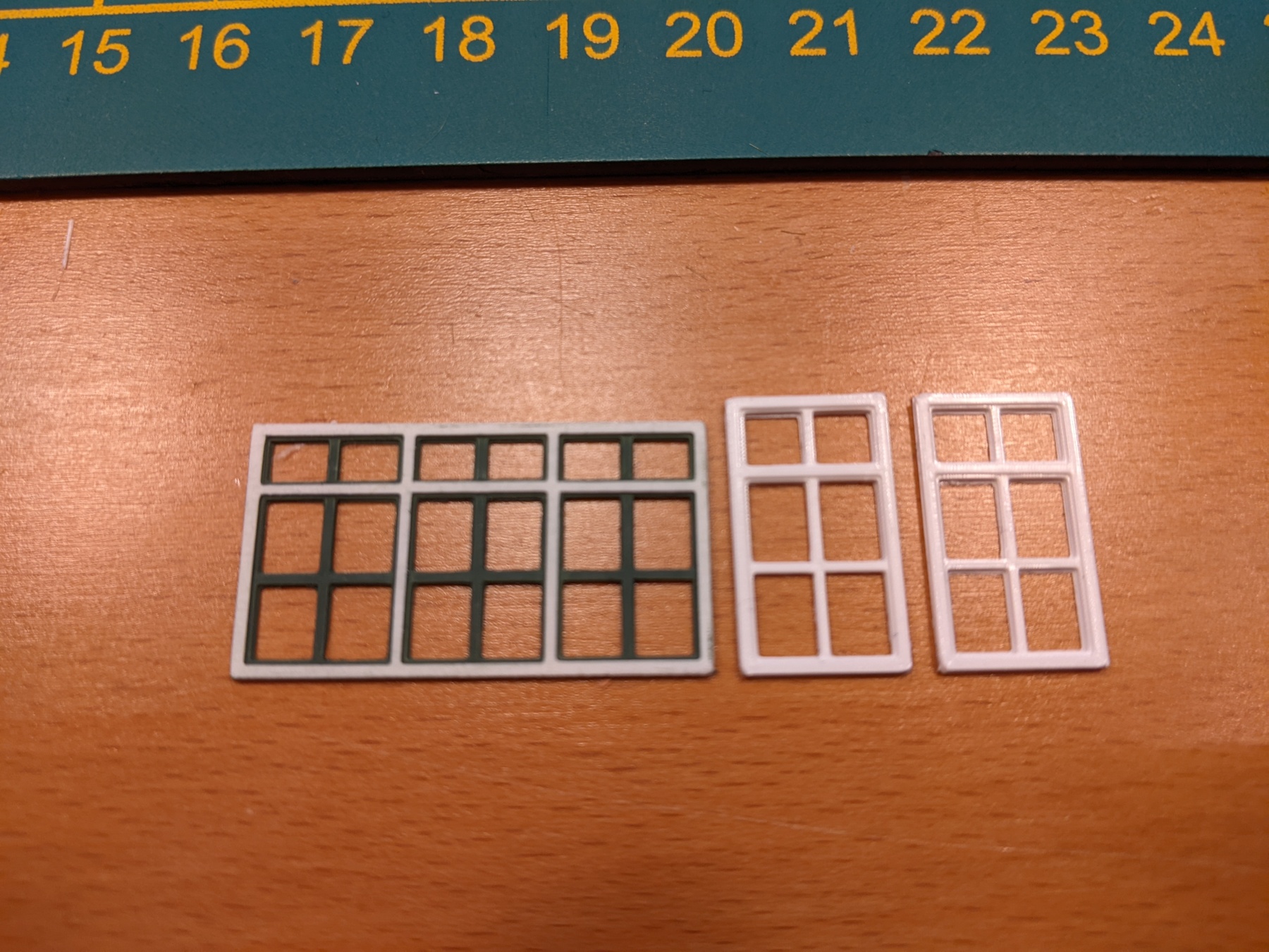

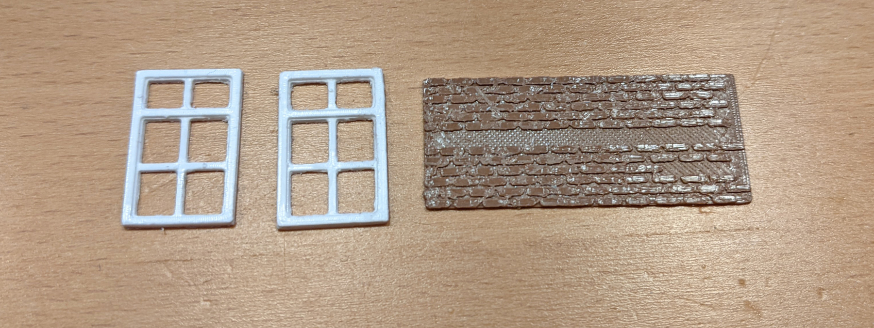

Ik heb vandaag toch maar contact opgenomen met 3D scaleworks, want ik liep tegen een nieuw probleem aan:
De twee ramen (rechts op de foto) die in de laatste kopgevel moeten komen, zijn te hoog. Ze horen even hoog te zijn als de andere ramen, maar dat zijn ze dus niet. Ik heb gelijk maar van de gelegenheid gebruik gemaakt om de kwestie van het metselwerk aan te kaarten.
Ik kreeg snel antwoord: Er komen nieuwe ramen mijn kant op en er wordt een nieuw proefstuk gemaakt van het metselwerk. Niet dat ik aan dat laatste veel heb, want ik maak nu mijn eigen snijwerk wel af. Volgens 3D Scaleworks was de printtemperatuur waarschijnlijk te hoog.

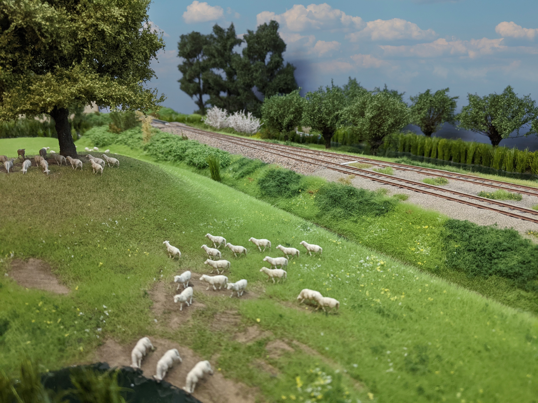

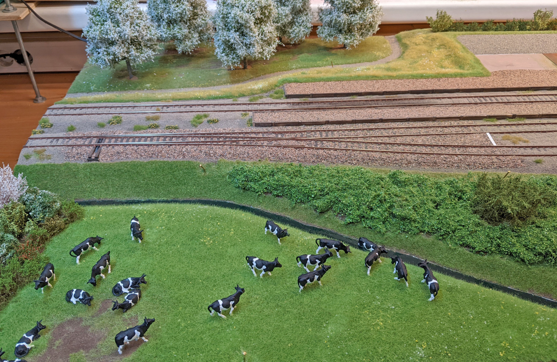

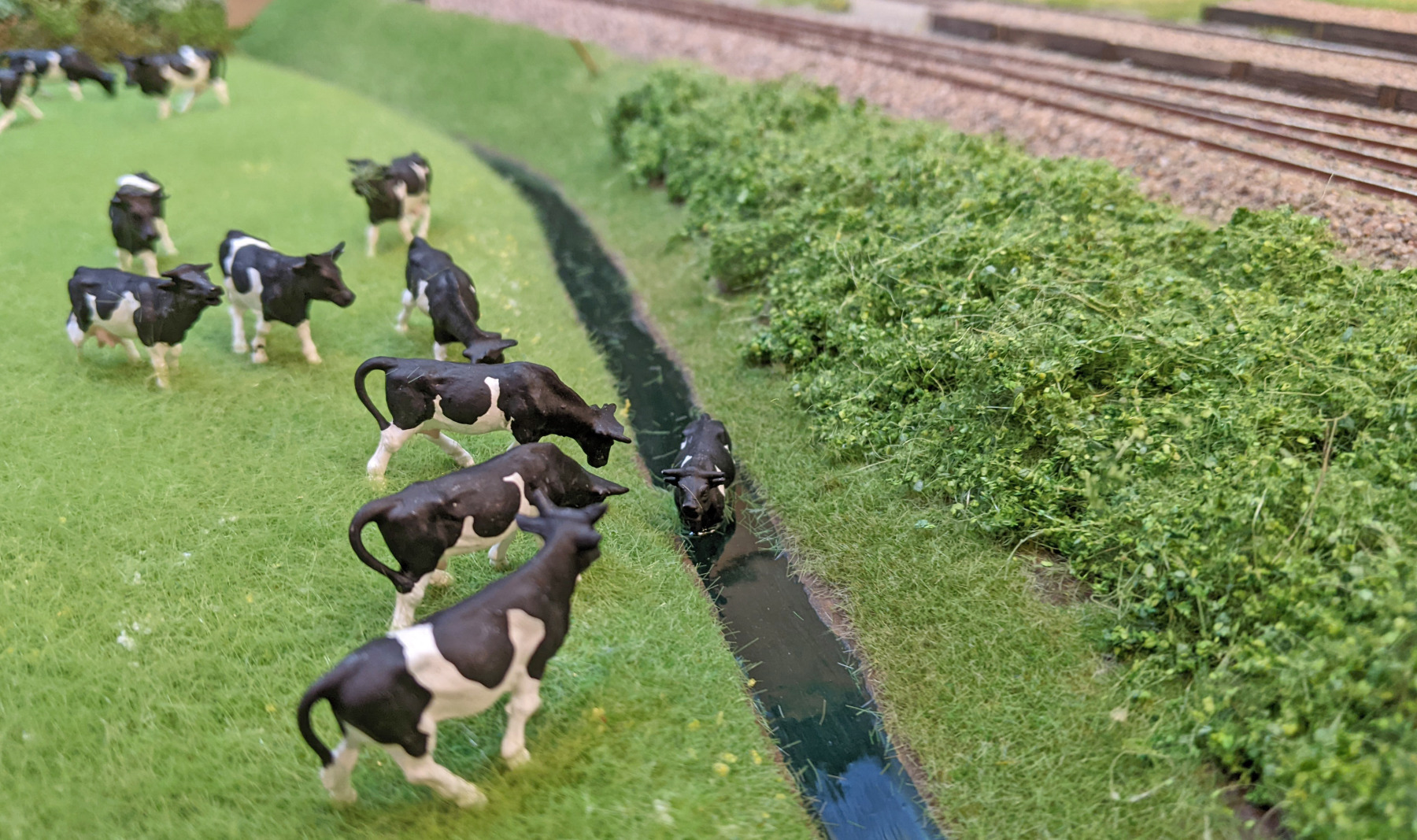

Intussen wordt er nog druk met Pokon gestrooid, zodat de tweede module inmiddels ook al aardig groen is geworden:
Het weiland heeft net z'n tweede laagje gras ontvangen. Na droging moet daar de stofzuiger nog even overheen. De slootkant aan de overkant heeft alleen nog maar een basislaagje gehad.
In een onbewaakt ogenblik is Clarabella van het talud gegleden, tot verbazing van de rest van de kudde.
Reinier

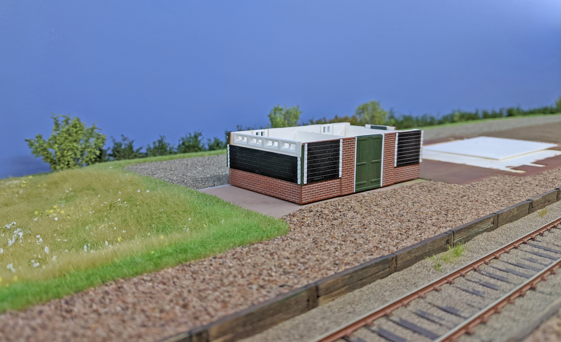

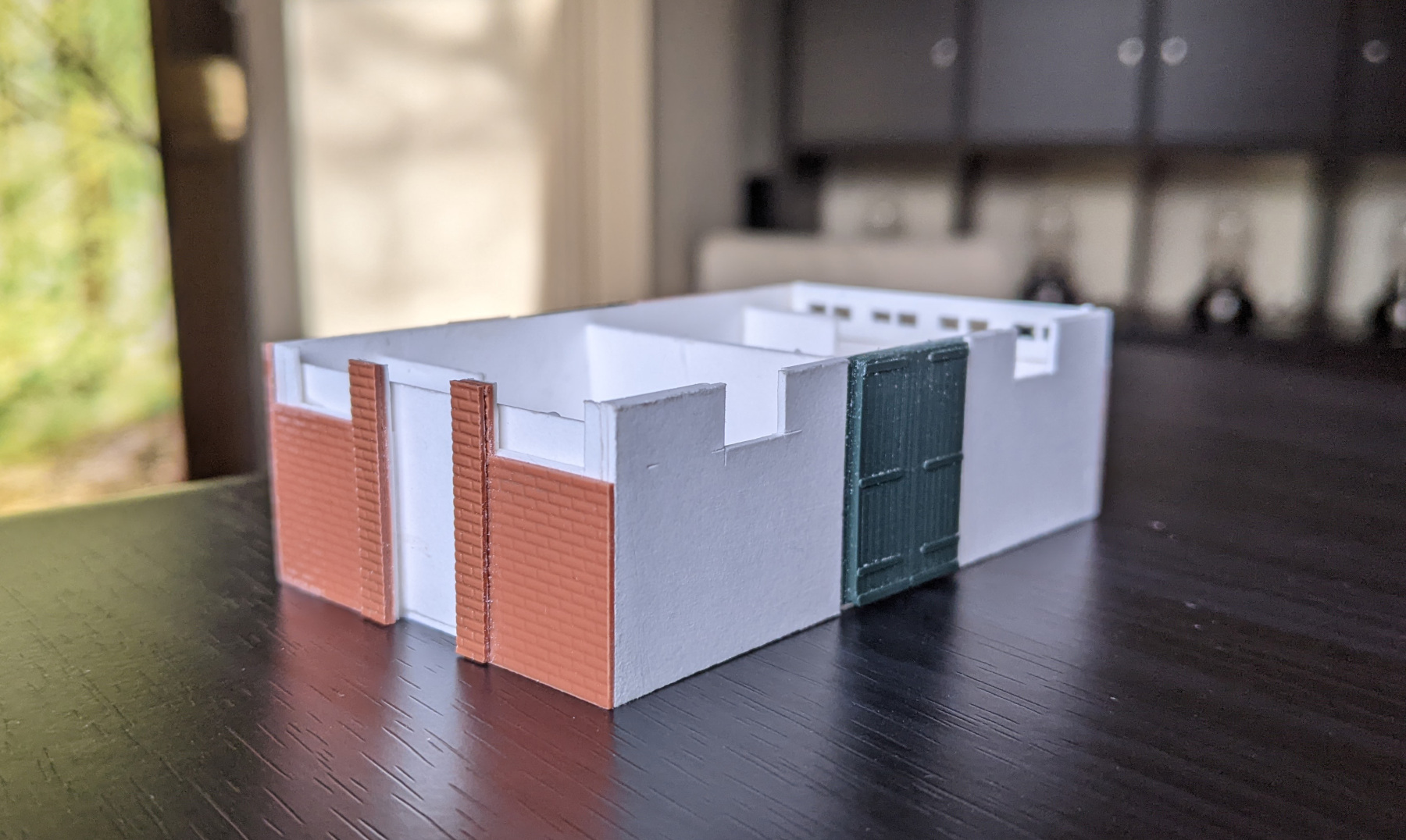

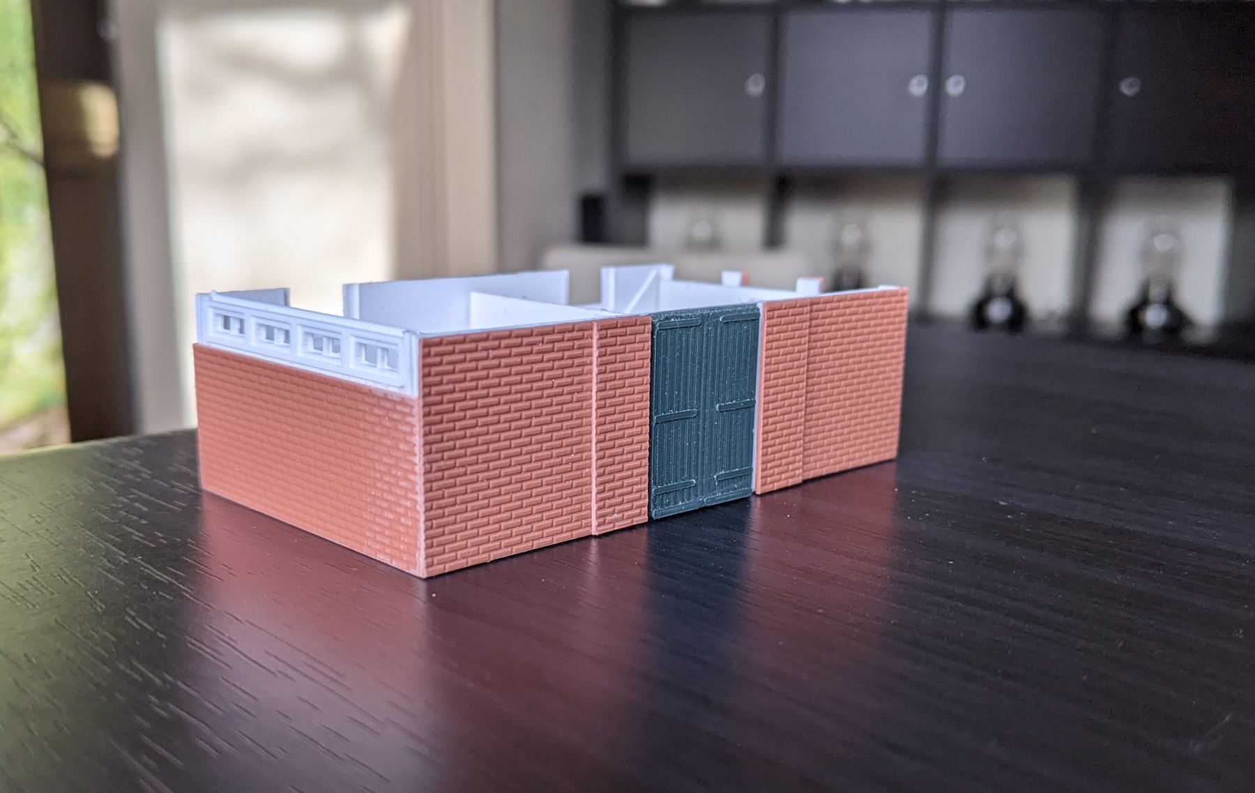

Intussen gaat de aandacht beurtelings uit naar het landschap en naar de gebouwen. Aangezien ik even niet verder kan met de stationswoning, ben ik aan de goederenbergplaats begonnen. De basis is een wit 'doosje' van maquettekarton in verschillende lagen, waarop dan met steentjeplaat het metselwerk wordt gemaakt. Een groot deel van het metselwerk krijgt nog een afdekking van gepotdekselde planken. Deze planken komen, evenals de deuren en ramen, uit het bouwpakket.

Vandaag arriveerden de nieuwe kozijnen van de juiste hoogte, dus ik kan straks weer verder met het station. Ook zat er een proefstukje metselwerk bij. Dat ziet er beter uit dan het metselwerk in het bouwpakker, maar ik ben nog niet onder de indruk. Nog steeds blij dat ik besloten heb de gevels zelf te snijden.

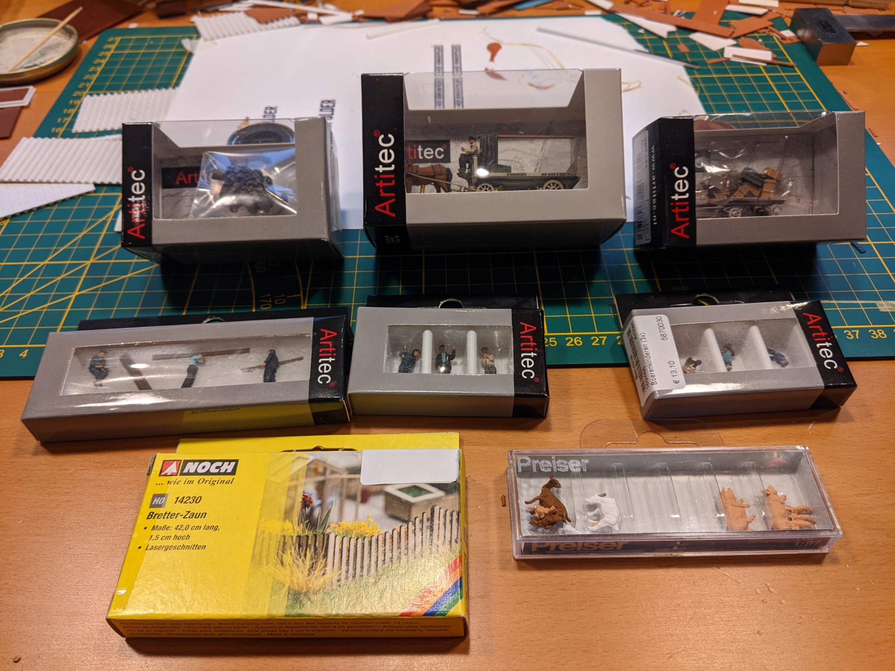

Ook dit grut kwam binnen. De scenery begint in de eindfase te komen, want de 3e module is bijna helemaal groen (foto's volgen als het klaar is). Dan wordt het tijd om aan dit soort inrichting te gaan denken. Er is nog één klein pakje onderweg en dan hoop ik dat ik alles heb...

Het is overigens maar goed dat ik weer verder kan met het station, want de bouw van de goederenloods loopt vertraging op. Ik ben nu zover:
Ik moet nog wat aan de afwerking van de ramen doen, maar daarna loop ik vast. De goten ontbreken namelijk in het bouwpakket. Inmiddels schijnen ze onderweg te zijn, dus we wachten maar weer af. Ik zou aan het dak kunnen beginnen zonder de goten, maar ik wil graag vooraf bekijken of en hoe de hele dakconstructie in elkaar past.

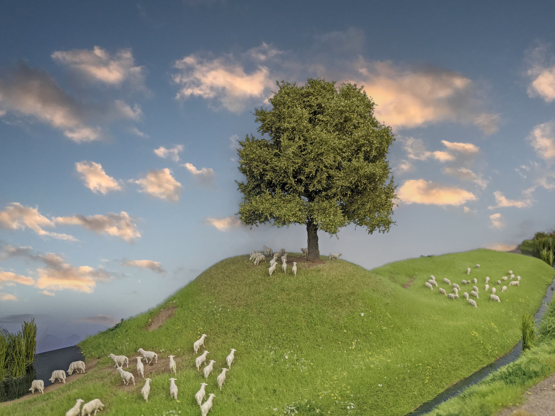

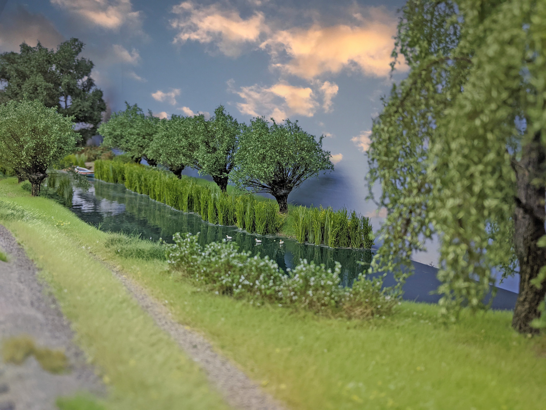

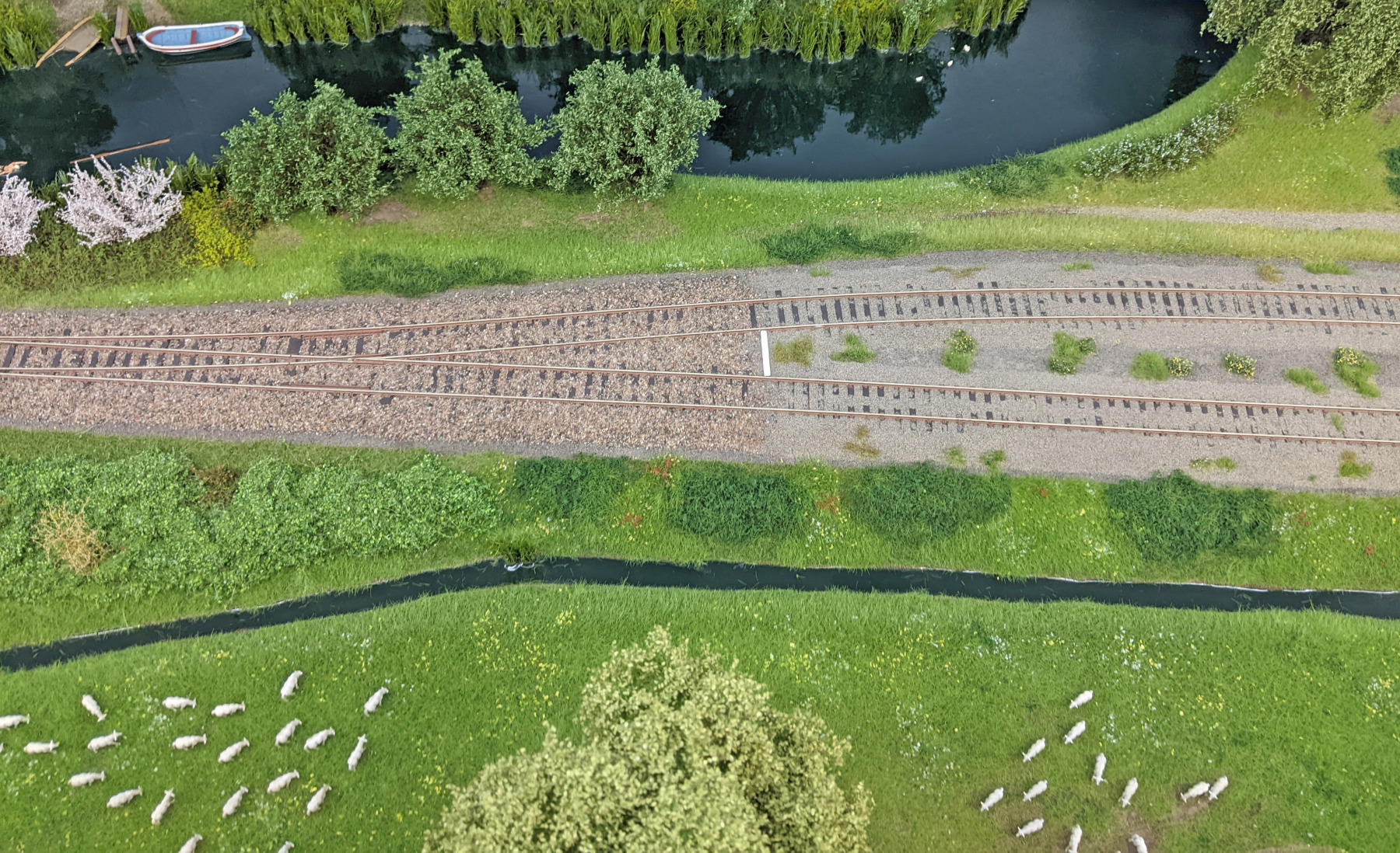

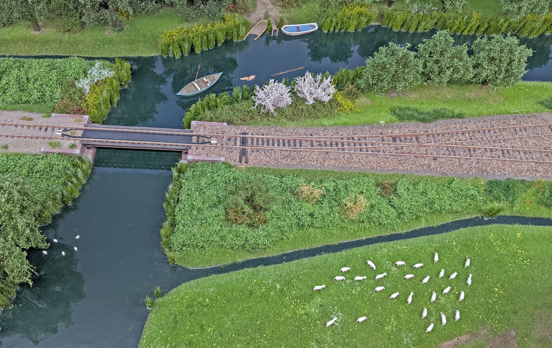

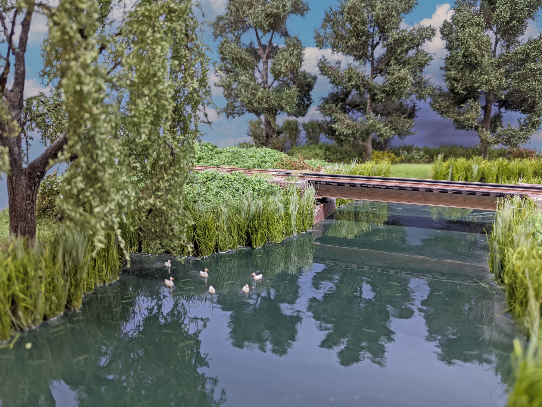

De linker module is inmiddels zo goed als klaar. Tijd voor een paar plaatjes. Deze zijn even snel met de telefoon genomen, dus de scherptediepte laat wel wat te wensen over, maar het gaat om het geven van een impressie. De achtergrondjes zijn er ingeknutseld met een automatisch photoshopfunctie.
Het belangrijkste dat nog aan deze module moet gebeuren, is het aanbrengen van een telegraaflijn, maar dat doe ik als één van de laatste klussen, op alle drie de modules. Ik ga nu eerst verder met nog wat nawerk op beide andere modules en natuurlijk het afmaken van het station.
