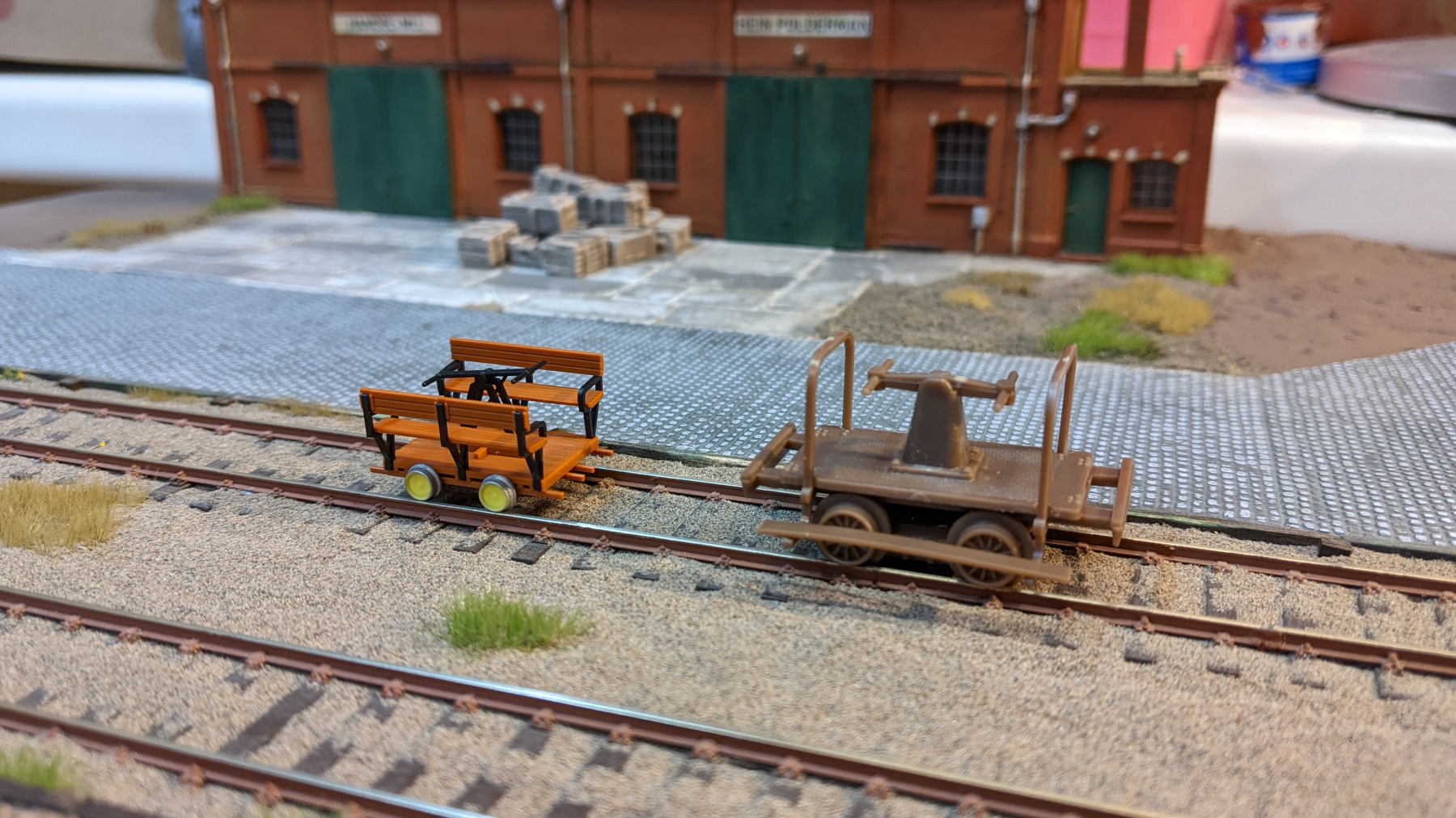

Ik denk dat dit stationnetje zo weinig reizigers trekt, dat er voor de horeca niets te verdienen valt...
Intussen arriveerde er een andere pomplorrie, van Kres Modelle:
Een stuk eleganter dan dat blok plastic van Faller.

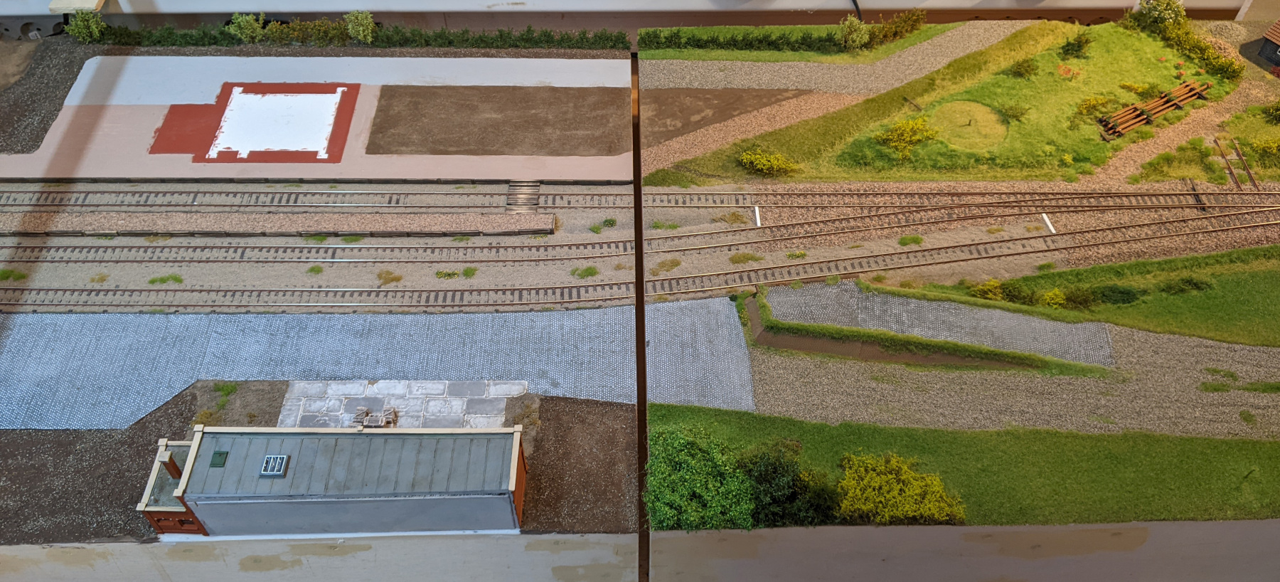

De rechter module is min of meer klaar. Sommige veldjes krijgen nog een extra laagje gras, maar ik ga eerst zorgen dat de andere modules groen worden. Inmiddels heeft de middelste module een basislaagje gekregen en straks komt het groen. Om te zorgen dat de aankleding goed op de vorige module aansluit, heb ik ze even naast elkaar gelegd. De werkbank is daar gelukkig lang genoeg voor.
