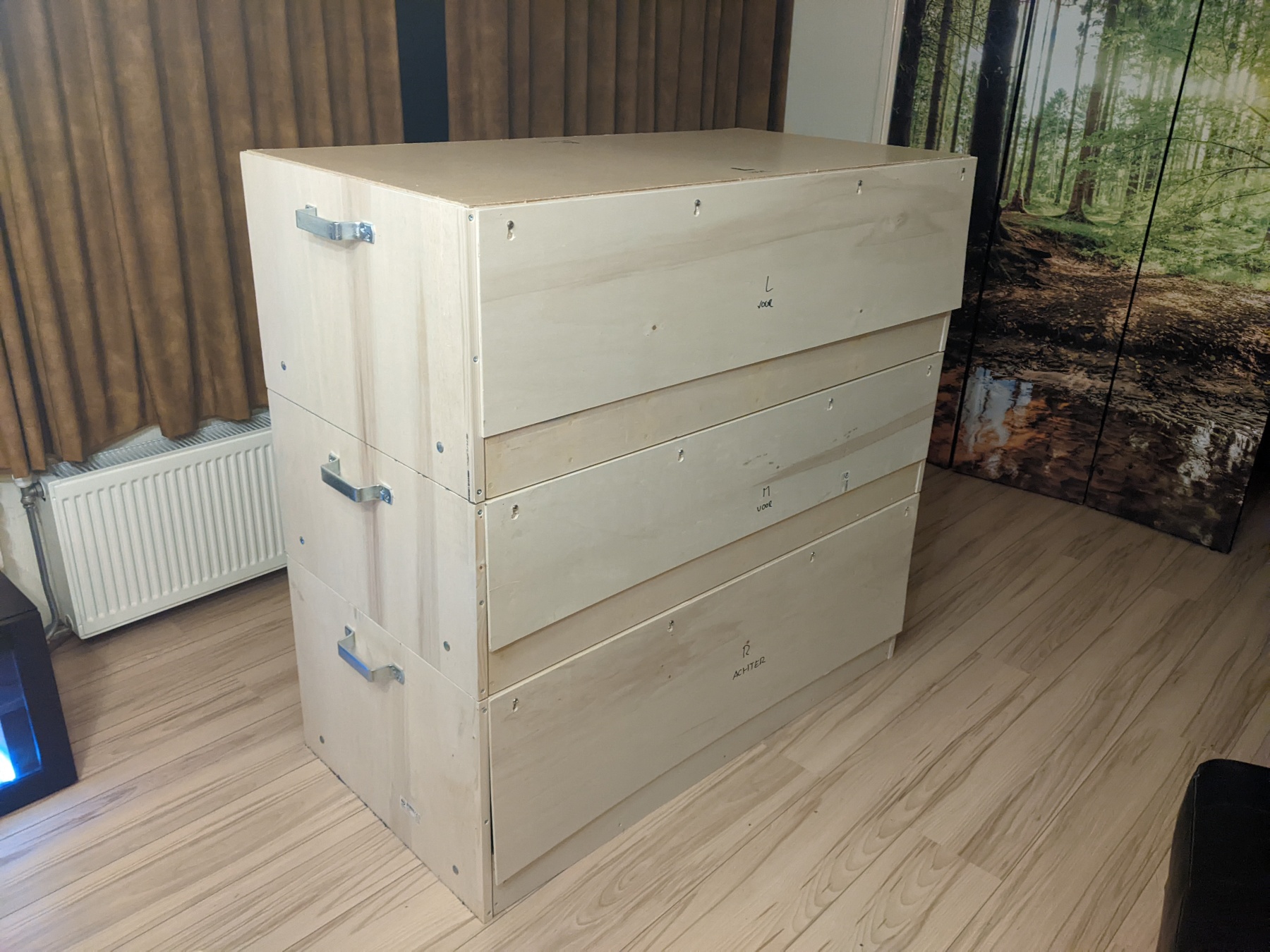

Het is nog krap twee weken tot de Modelbouwshow in de Zeelandhallen en er moet nog veel gebeuren. Dit weekend heb ik een transportverpakking gemaakt voor de drie landschapsmodules en daarna heb ik ze naar de huiskamer verplaatst. Daar ga ik nu de complete baan opbouwen om te testen. Ook kan ik dan zien wat er allemaal nog gemaakt moet worden. In ieder geval moeten er nog skyboards en friezen met verlichting worden gemaakt.
De kappen van de modules bestaan uit 5 aparte panelen. De zijkanten hangen aan de bovenplaat, die op zijn beurt weer op de kopschotten rust. Op die manier kan ik de kap deel voor deel van de modules afhalen. Een kap uit één stuk vind ik te riskant. Goede kans dat die bij het verwijderen of aanbrengen te diep zakt en op het landschap valt. Of de spoorstaven op de kop van de module blijven achter de kap hangen als deze eraf wordt geschoven.
Reinier

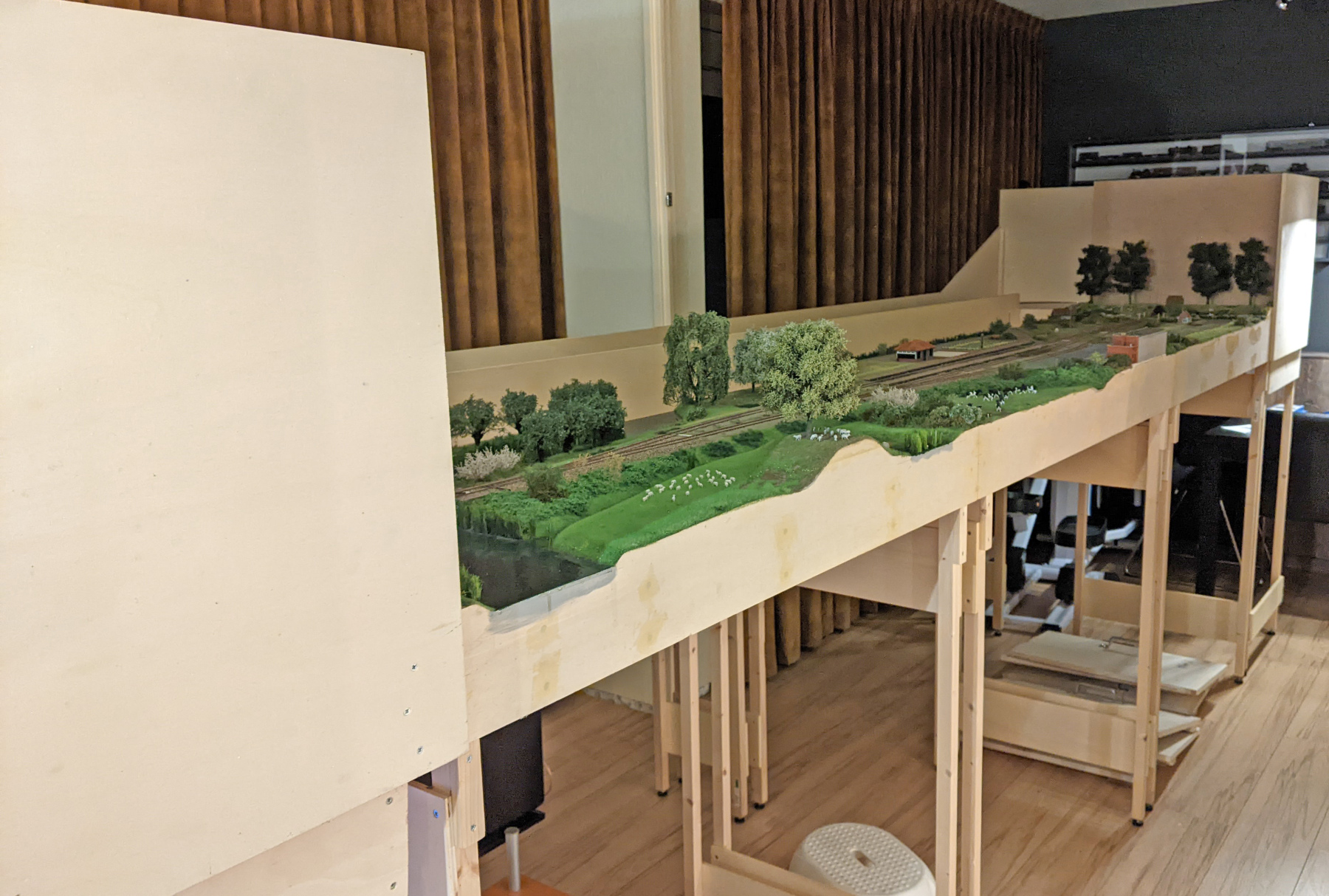

« Reactie #935 Gepost op: 11 February 2024, 22:40:42 »
Na een paar uurtjes sjouwen en opbouwen staat de baan nu in volle omvang in de huiskamer. De belichting is natuurlijk prut, maar daar komt nog verandering in.
Reinier

Ik mis nog wat schuine schragen in je onderstel misschien?
Om het links rechts wiebelen te voorkomen vanaf de voorkant gezien?
Die zijn niet nodig. De modules aan de einden (met de bogen naar het schaduwstation) staan haaks op de andere modules. Als alles aan elkaar gekoppeld is, staat het als een huis. Er zit nauwelijks beweging in.
Reinier

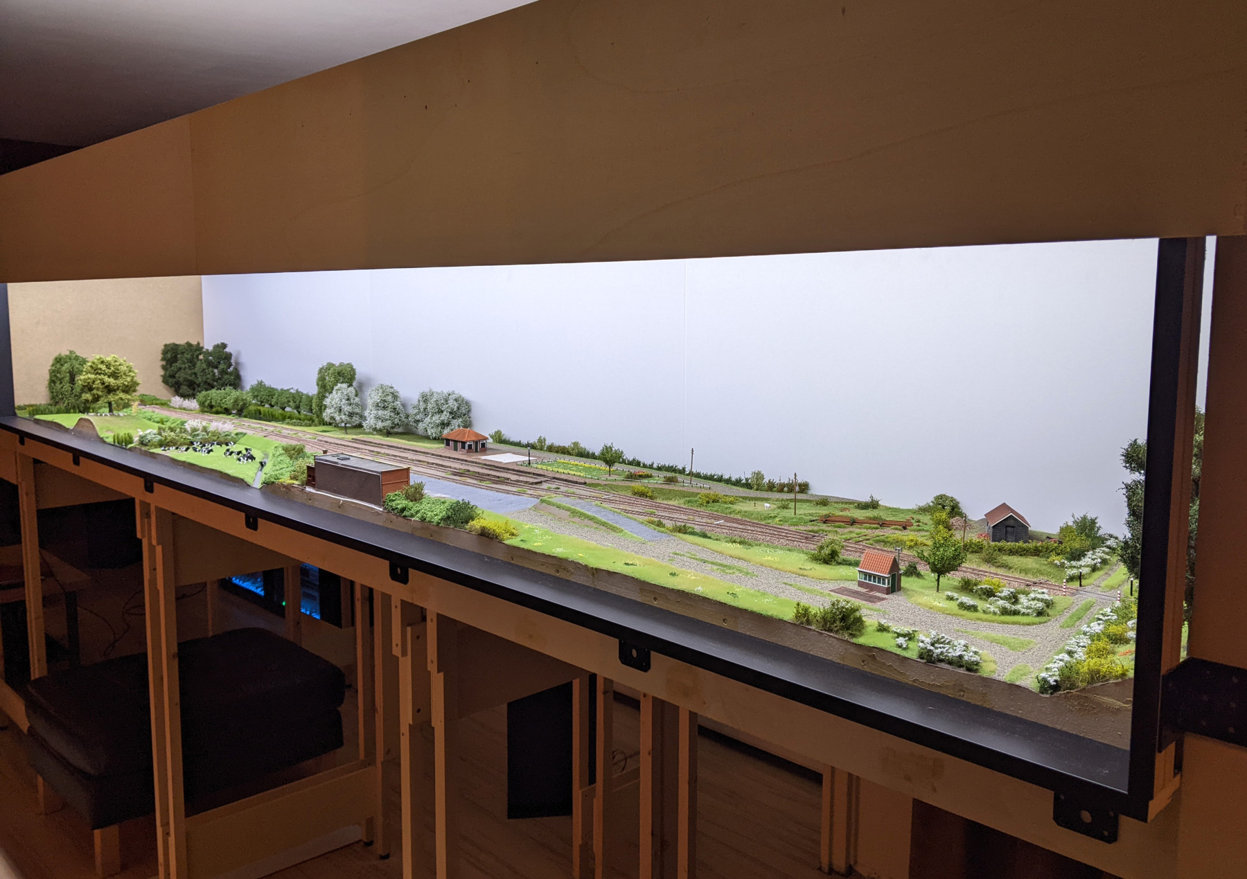

Na een dagje doorwerken zijn er nu skyboards, friezen en..... licht!
Er is een soort lijst gecreërd, die er voor zorgt dat de verlichting net iets voor de baan hangt, zodat ook voorwerpen aan de voorzijde van de baan goed verlicht zijn.
Nu rest voornamelijk nog wat schilderwerk: de voorkant van de modules, de fries en de skyboards moeten een kleurtje krijgen. Alles onder en naast de lijst wordt weggewerkt achter zwart podiumdoek.
Reinier
