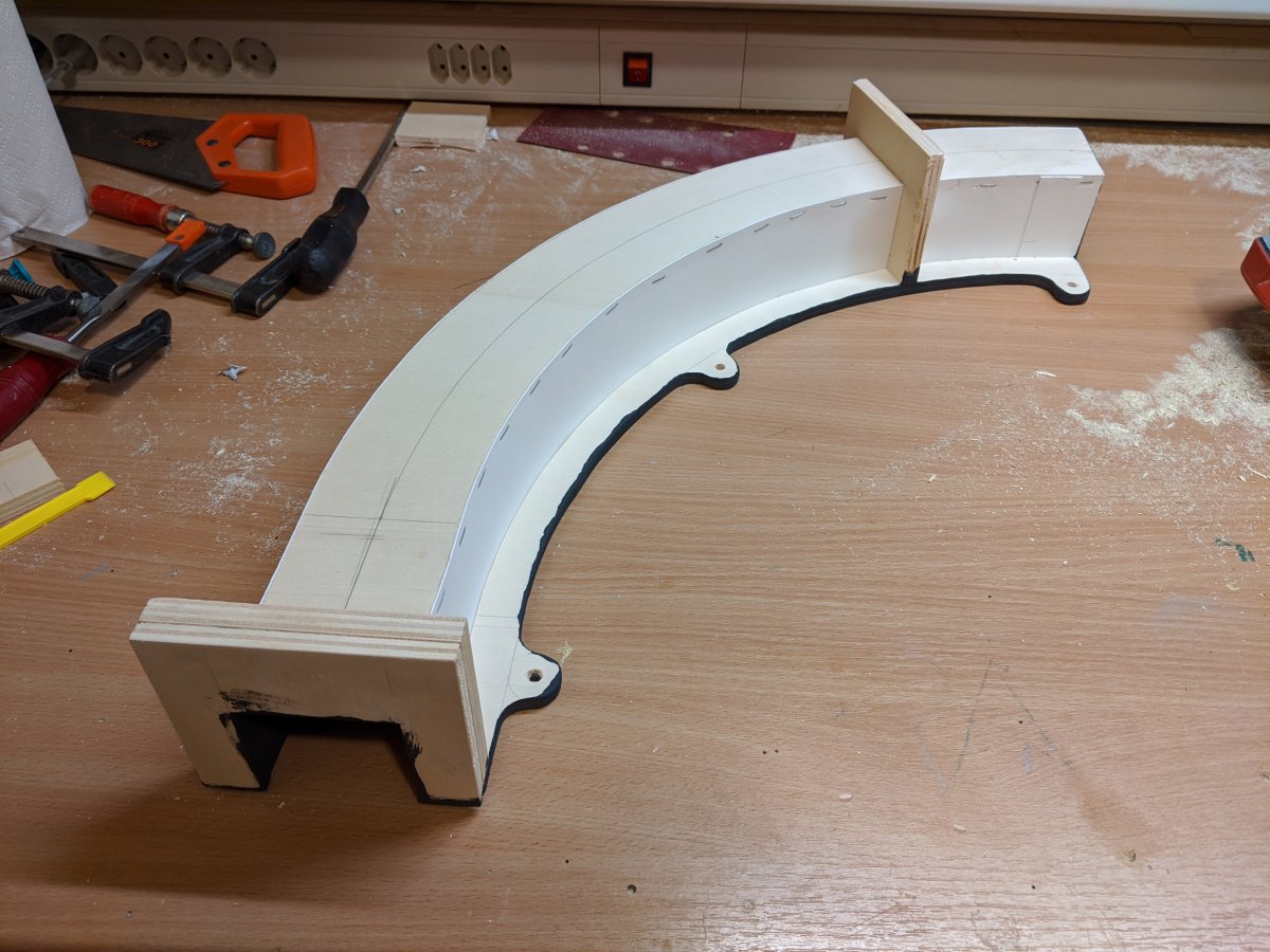

Stand van zaken:
(nee, het is nog niet af).

Ah, een tunnelkap, zat er niet heel ver naast

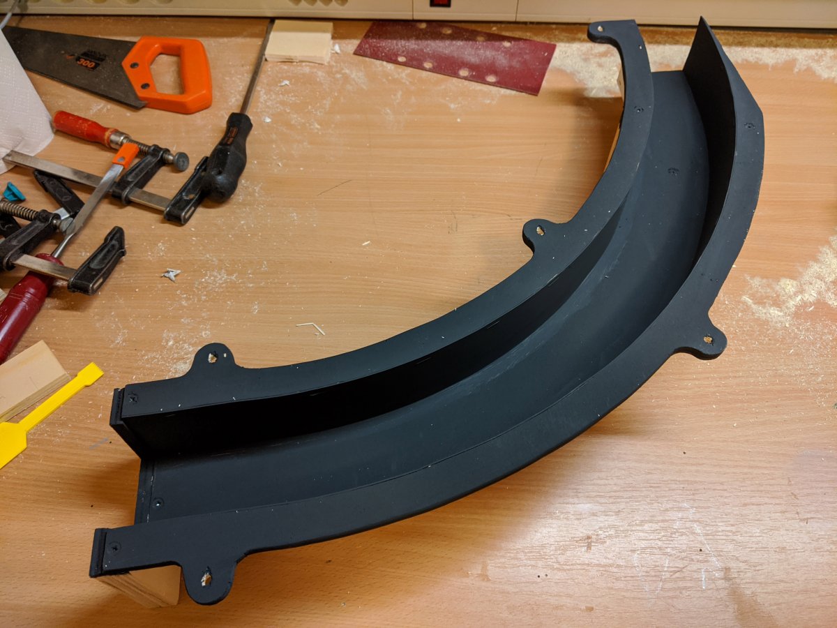

Weer een tussenstandje:
De binnenzijde is donker geschilderd:

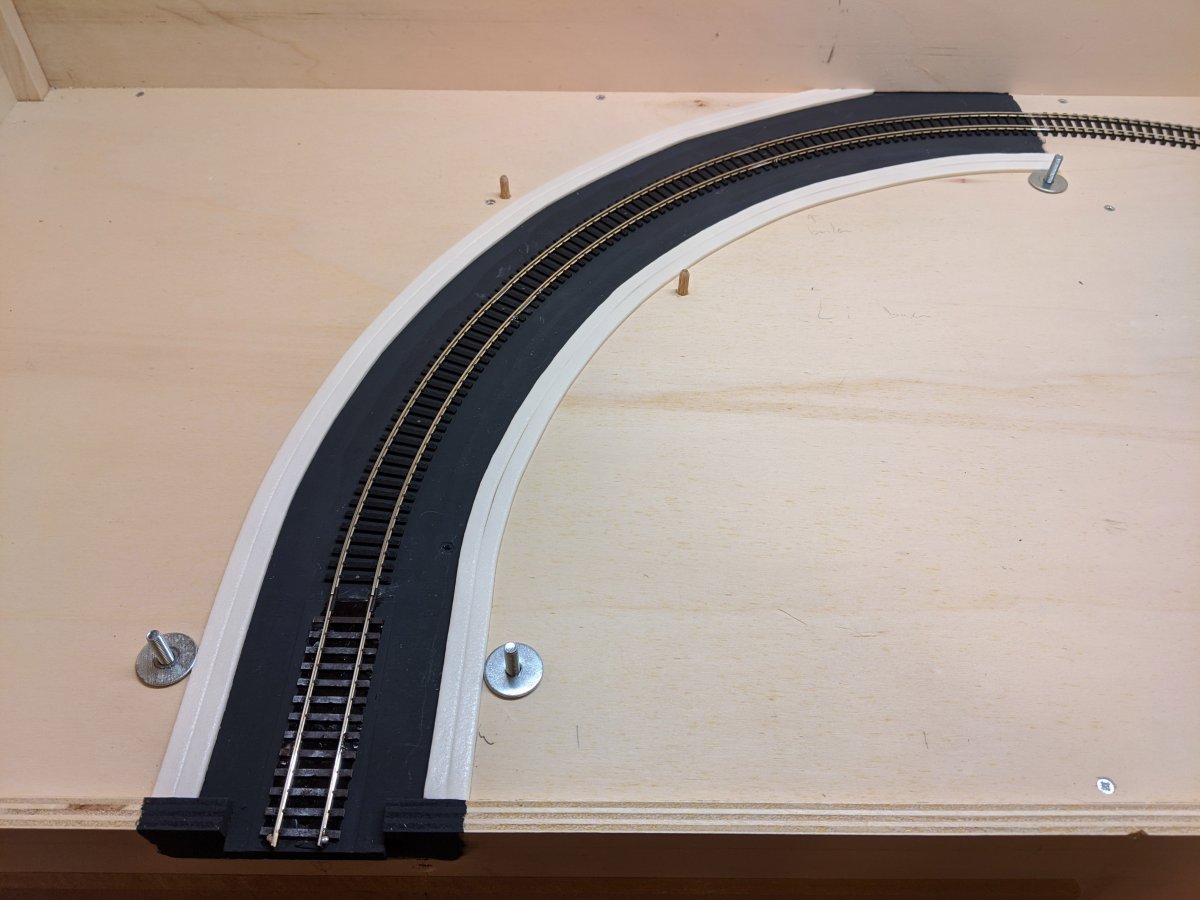

Inmiddels is het tunneltje gereed.
Paspennen zorgen dat de tunnel op z'n plek blijft staan en niet over de rails schuift. In normaal bedrijf staat de tunnel los over de pennen, om snel afgenomen te kunnen worden als er een trein ontspoort of als de rails gepoetst moet worden. Voor transport kan de tunnel met vleugelmoeren worden vastgeschroefd.
Tunnel op z'n plek. Het is lekker donker binnen.
En nogmaals de tunnel, maar nu met het skyboard ervoor.
Helemaal perfect is het niet, want het blijkt dat het spoor niet helemaal gecentreerd in de tunnel ligt. Wel aan de uiteinden, maar niet halverwege. Kennelijk is de boog niet helemaal constant. Vooralsnog maakt het niet uit, mijn langste rijtuig past er makkelijk doorheen. Maar of een 303 mm rijtuig er doorheen past, zou ik moeten uitproberen als ik ooit zo'n ding heb. Het was er wel op ontworpen, maar het is niet helemaal precies uitgepakt.
