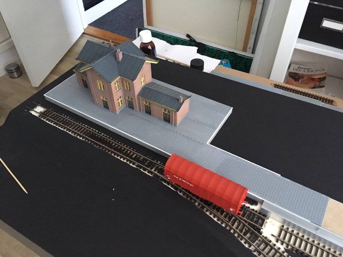

Na nog een proefstuk gemaakt te hebben van een perron er eindelijk mee begonnen:
Basis is 12mm MDF. De randen zijn gemaakt van 1mm styreen. Groeven eerst met de kraspen gemaakt en daarna nog even gevijld om de 11mm. De stoepplaatjes zijn van Auhagen en liggen nog los. Eerst moet de enkele rij tegels nog gemaakt worden voor de plaatjes erin kunnen. Nog kijken of ik de plaatjes nog wat moet schuren om de kieren kwijt te raken.
Waar ik ben uitgeschoten met de vijl, en op de hoek moet ik nog met plamuur in de weer.

Het perron vordert gestaag. Methode is iets anders dan ik eerder heb gemaakt. De randen (het uitstekende deel) bestaat uit 1,5x1,5mm styreen. Wat daardoor maar 0,5mm uitsteekt. Oogt wat mij betreft net wat beter.

Het perron op deze module is zo goed als klaar. Op een paar plaatsen de zijkanten nog even bijwerken met grijze verf. De plamuurplekken schijnen hier en daar nog wat door. Dan kan de bovenzije gevoegd worden en kan de boel verweerd worden met een donkere wash.
Ik twijfel nog of ik het perron al op zijn plaats lijm, of dat ik hem voorlopig los laat staan tot het andere spoor ook ligt en al een groot deel van het ballast werk is gedaan   ::)

Ziet er zeer goed uit. Kun je uitleggen hoe je de hoeken van het perron zo netjes hebt afgewerkt?
