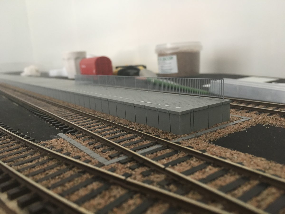

De perrons zijn een basis van MDF. De zijkanten zijn gemaakt van stroken 1mm styreen met daarboven 1,5x1,5mm styreen profiel (waardoor het uitstekende deel 0,5mm uitsteekt). De lijnen zijn om de 1,1 ingekrast met een kraspen. De bovenkant is gemaakt Auhagen stoep plaatjes.
Dat ziet er realistisch uit zeg! Welke hoogte heb je genomen voor het MDF? Kortom: hoeveel liggen je perrons hoger dan het spoor?

@Michiel 80: 12mm, ik heb het ook geprobeerd met 15mm maar vond ik het aan de hoge kant. Ik heb dat gemeten met diverse rijtuigen die ik in bezig heb. Ik zou het aan de onderkant nu kunnen ophalen met 1mm styreen ofzo. Als je wil kan ik wel even een foto plaatsen met een personenrijtuig ernaast.

Netjes hoor, hoe breed is je perron eigenlijk?

@Geert Kraai: Ook dank! Net opgementen 58mm. Omdat ik van nature vrij lui ben, is het eigenlijk precies de helft van een Auhaugen plaatje (er zit namelijk zo'n lelijke naad in het midden) + aan beide zijden de enkele rij tegels. Het is smal, maar in werkelijkheid komen smallere perrons voor zoals Dronrijp.

Dank voor je reactie. Het perron oogt nog vrij ruim vind ik, dus 58mm is netjes. Ik ben zelf ook precies aan het passen en meten voor een optimaal, maar toch zo smal mogelijk perron. Vandaar :)

Ik ben ooit speciaal hiervoor even bij Dronrijp gaan kijken toen ik onderweg was naar Leeuwarden. Daar is het perron slechts 8 tegels breed (zie: https://forum.beneluxspoor.net/index.php?topic=42371.msg3221628064#msg3221628064). Dat zou bij een tegel van 30x30 uitkomen op 240cm (excl de betonnen randen, die heb ik meegeteld bij de 58mm). Dat zou 2,75cm in H0 zijn. Maar de Auhagen tegels zijn omgerekend volgens mij groter dan die in het echt. En 2,75cm is wel heel smal. Mijn idee is wel een beetje dat alles wel mogelijk is (afhankelijk van het tijdsbeeld). Zie hier bijvoorbeeld: https://www.flickr.com/photos/131784402@N06/18488619765/in/pool-1366498@N21/.

Op het eerste gezicht gebeurt er nauwelijks wat vergeleken met de laatste foto. Maar toch is er wel wat aan de hand. Zo is het hekwerk in de verf gezet, het perron geweatherd en op zijn plek gelijmd. Ook is de eerste ballast tegen het perron geplaatst. Alleen vergeten een blokscheiding te maken. Dat moet dus nog.

Mooi perron! Gut, blokscheiding of ES lassen plaatsen. Nooit aan gedacht maar een goed idee!  (y)

Beetje bij beetje verder met (vanaf het inrijden gezien) de eerste module van het station. Zo wilde ik hier een dwergsein plaatsen. Maar het eerste de beste rijtuig dat ik probeerde kon al amper passeren langs dit sein. Dat zou betekenen dat het sein verder van het wissel af zou moeten en zodoende zou de effectieve perronlengte afnemen. Daarom besloten het sein verhoogd achter het perron aan de linkerzijde te zetten. Zou wel betekenen dat de trein het omloop wissel zou kunnen bezet houden. Een andere optie zou een seinbrug zijn, maar ja dat is wel erg overdreven voor zo'n gat als Rekerdam. Het omloopspoor zal toch nauwelijks gebruikt gaan worden.
Ik moest ook nog een blokscheiding maken. Was natuurlijk veel makkelijk om dit voor het ballasten en zeker voor het plaatsen van het perron al te doen. Maar och waarom makkelijk doen. Wel helaas de andere spoorstaaf geraakt, deze even met een polijst papiertje behandeld.
Omdat het sein verplaatst, is de kabelgoot aan de voorzijde ook niet meer nodig.
Toen alle ballast die er uit moest om bovenstaande te klaren maar opgevuld.
En het ballasten aan de voorzijde verder afgerond.
