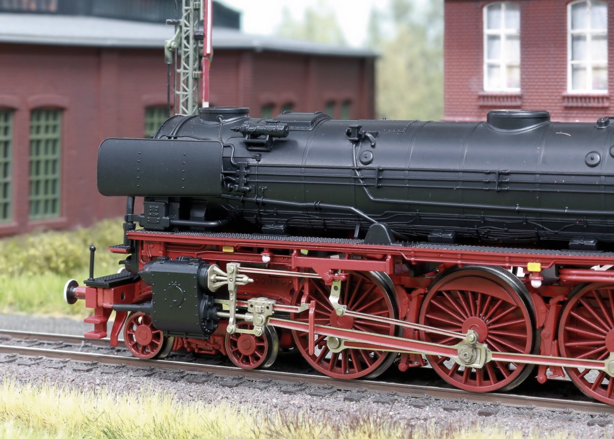

en... de eerste fase van de pimping/weathering loopt:
Drijfwerk en alles wat verder rood is behandeld met een zwarte Wash. Het vangijzer rood geschilderd en witte bufferschotelringen aangebracht.
Plastic glans is zo goed als weg en het rood is egaler van kleur geworden.
... close-up :)
Wordt vervolgd ;)

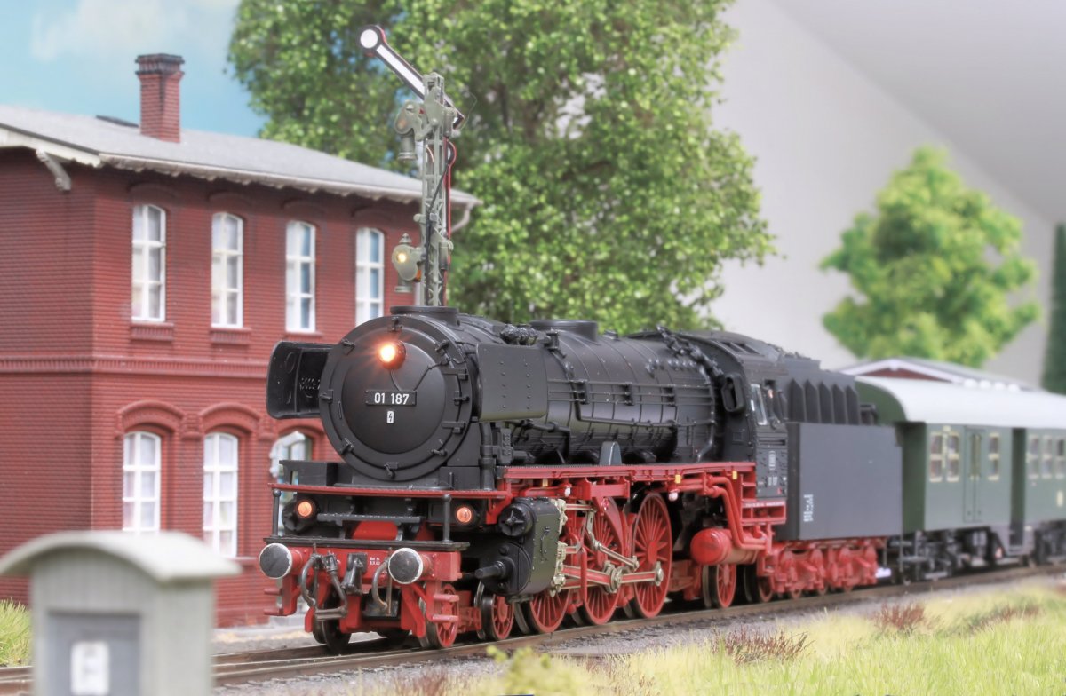

1 deel van de verplichting los ik nu in :) En dat is de weathering. De LEDjes komen in de in aantocht zijnde 01-164... dat model moet toch helemaal uit elkaar omdat het nogal kapot is, dus die houd je tegoed ;)
Daar gaan we dan:

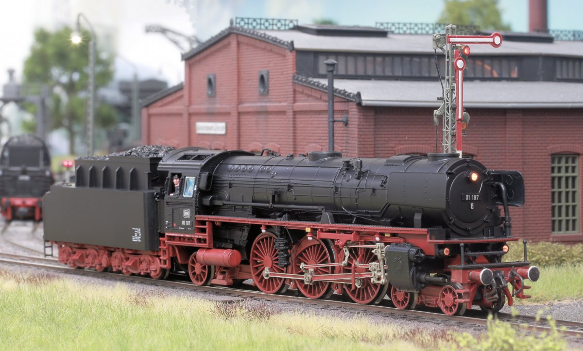

Als eerste een plaatje uit ongeveer dezelfde hoek genomen als de katalogus-foto uit de eerste post van dit draadje.
In de standaard pose, 3-kwart rechtsvoor. Een overzicht van de werkzaamheden met zwarte wash, ree-bruine-aarde poeder van Artitec en wat aanvullende onderdelen.
In detail: Bufferbalk uitgerust met rem- en stoomleidingen. Waarschuwingsringen op de buffers, bufferhulzen en drijfstangvangbeugel rood aangezet. En daarna gewashed en gepoederd.
Mooie Dame met dito achterwerk ;)
De tenderbufferbalk is alleen met verf iets opgetuigd. Een BR 01 moet met een trein rijden ;)
Wel is op deze foto mooi de werking van de zwarte wash te zien op de tenderdraaistellen.

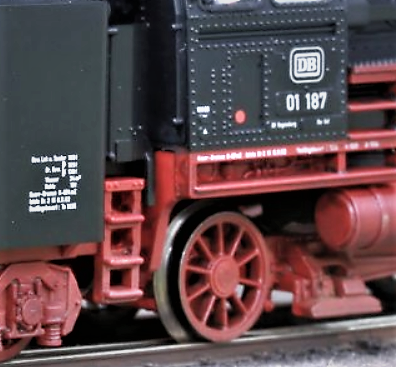

Bij bestudering van jouw foto's vallen mij een paar dingen op. Bijvoorbeeld die twee ringen aan de binnenkant van de "Windleitblechen". Die zitten er bij mij niet. Verder moet ik het doen zonder drijfstangvangbeugels. Hebben er ook nooit opgezeten. Behalve de reeds in dit draadje beschreven verbeteringen zijn er nog wel een paar kleine verschillen aan te wijzen.
Wat was ook alweer de betekenis van die rode stip op het machinistenhuis ? Het staat mij bij dat dat iets van doen had met de uitvoering van de staketel, maar ik kan het zo gauw niet terugvinden. Op de foto's van het origineel valt die stip trouwens niet te zien, maar dat kan liggen aan het feit dat het zwartwit foto's zijn  ::).

Alvast een (voorlopig) antwoord gevonden op de door mijzelf in de vorige post opgeworpen vragen.
Die rode stip geeft aan dat de wanden van de "Feuerbüchse" (vuurkist) gemaakt zijn van staal in plaats van koper.
