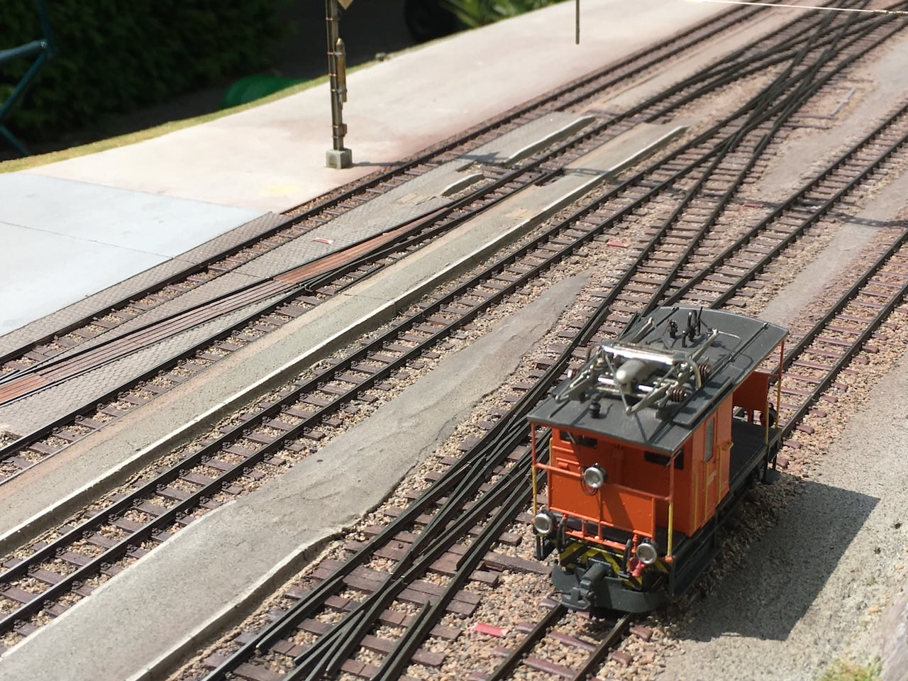

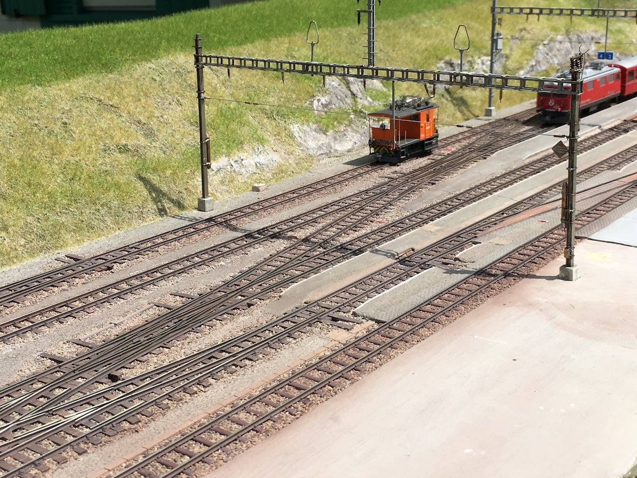

« Reactie #55 Gepost op: 03 June 2018, 23:06:01 »
Het is al lang geleden dat ik iets in draadje heb geschreven. Enerzijds omdat ik niet meteen met allerhande bouwverslagen op de proppen wilde komen, anderzijds omdat ik ook niet helemaal zeker was of het zwitserse smalspoor hier wel helemaal op zijn plaats is.
Maar goed, na een poosje hier uitgebreid meegelezen te hebben en af en toe wat conversatie, toch maar besloten weer wat aan mijn draadje toe te voegen.
Eind 2016 heb ik besloten om mijn oude station Filisur, welke uit 3 segmenten bestond, in zijn geheel te vernieuwen. het concept was al begin 2000 ontstaan en sindsdien enkele malen aan veranderende omstandigheden aangepast.
Aangezien in de loop der jaren de eigen Lat steeds hoger kwam te liggen, zat er uiteindelijk voor mij niets anders op dan opnieuw beginnen.
Dat betekende concreet: 3 gelijke lichtgewicht segmenten, robuuste segmentkoppelingen, zelfbouwwissels, dus betere railgeometrie, realistische bovenleiding, voorbereiding voor terugmelding, landschapsopbouw zoveel mogelijk naar voorbeeld enz.
Een heel projekt dus.
Nu, anderhalf jaar later is het inmiddels zover dat alles technisch naar behoren functioneert, het mooie weer gaf nu aanleiding om alles eens buiten te fotograferen. Dat is altijd heel plezierig, want de lichtval is zoals in werkelijkheid en je ziet de gebruikte kleuren en strukturen veel beter.
De bouw staat momenteel een beetje stil, maar de volgende stappen zijn natuurlijk het verfijnen van de grasstrukturen en alles wat daar verder aan struikgewas en geboomte bij komt kijken. Daarnaast is er nog een en ander aan de bovenleidingsmasten te doen alvorens deze vast ingebouwd kunnen worden.
Station Filisur wordt wel meer nagebouwd, het is een interessant station, zeker voordat het werd omgebouwd en gemoderniseerd in 2003. De situatie is dan ook voor 2003, de onderstaande fotos heb ik vanmiddag gemaakt:
De bouw is uitgebreid stap voor stap beschreven op het Zwitserse Albulamodellforum, daarvoor heb ik onder mijn avatar een Link
Groeten, Michiel
