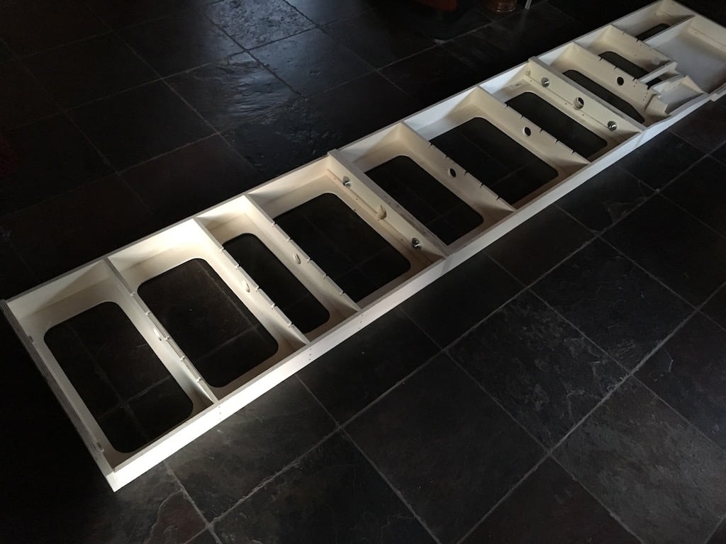

Terugkomend op de nieuwbouw van RhB-station Filisur, hier het vervolg met bouwfoto's en overwegingen,
De drie nieuwe modules zijn inmiddels samengesteld, waarbij de voorste en achterste afdekkingen nog zijn weggelaten. Deze worden later aan de frame's vastgemaakt met de landschapscontouren en aan de achterzijde ook met elk een handgreep in de vorm van een ovale opening.
Aan de voorzijde heb je zo geen zichtbare kopse kanten, wat het een fraaier en rustiger aanzicht geeft.
De modules zijn als een dichte doos opgebouwd: frame met aan beide zijden een volledig verlijmde multiplexplaat: torsiestijf en licht. De onderzijde wordt naderhand voorzien van ruime openingen, zodat je overal goed bij kan.
De dwarssteunen liggen enigszins onregelmatig: dit heeft te maken met de ligging van de wissels en dus de ruimte voor de aandrijvingen.
De modules zijn ondeling verbonden met universele "modulverbinder": een tweetal gefreesde, nauwsluitende pashulzen met een stevige bout en vleugelmoer erdoorheen. Een produkt van Hobby-Ecke Schuhmacher, echt een aanrader, hiermee sluiten de delen steeds weer nauwkeurig aan elkaar.

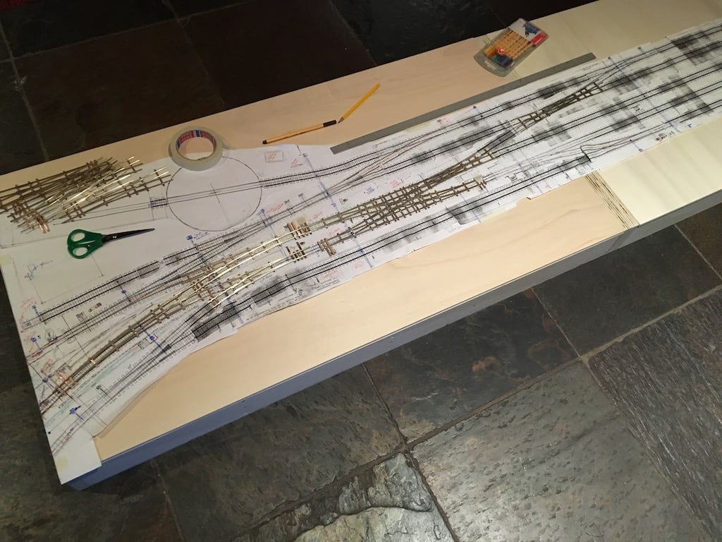

Hier is het uit kopieen samengestelde railplan op proef uitgelegd om zo een indruk te krijgen hoe dat het eruit gaat zien.
Aangezien er een grondige planning aan is voorafgegaan kon ik redelijk snel doorwerken.
