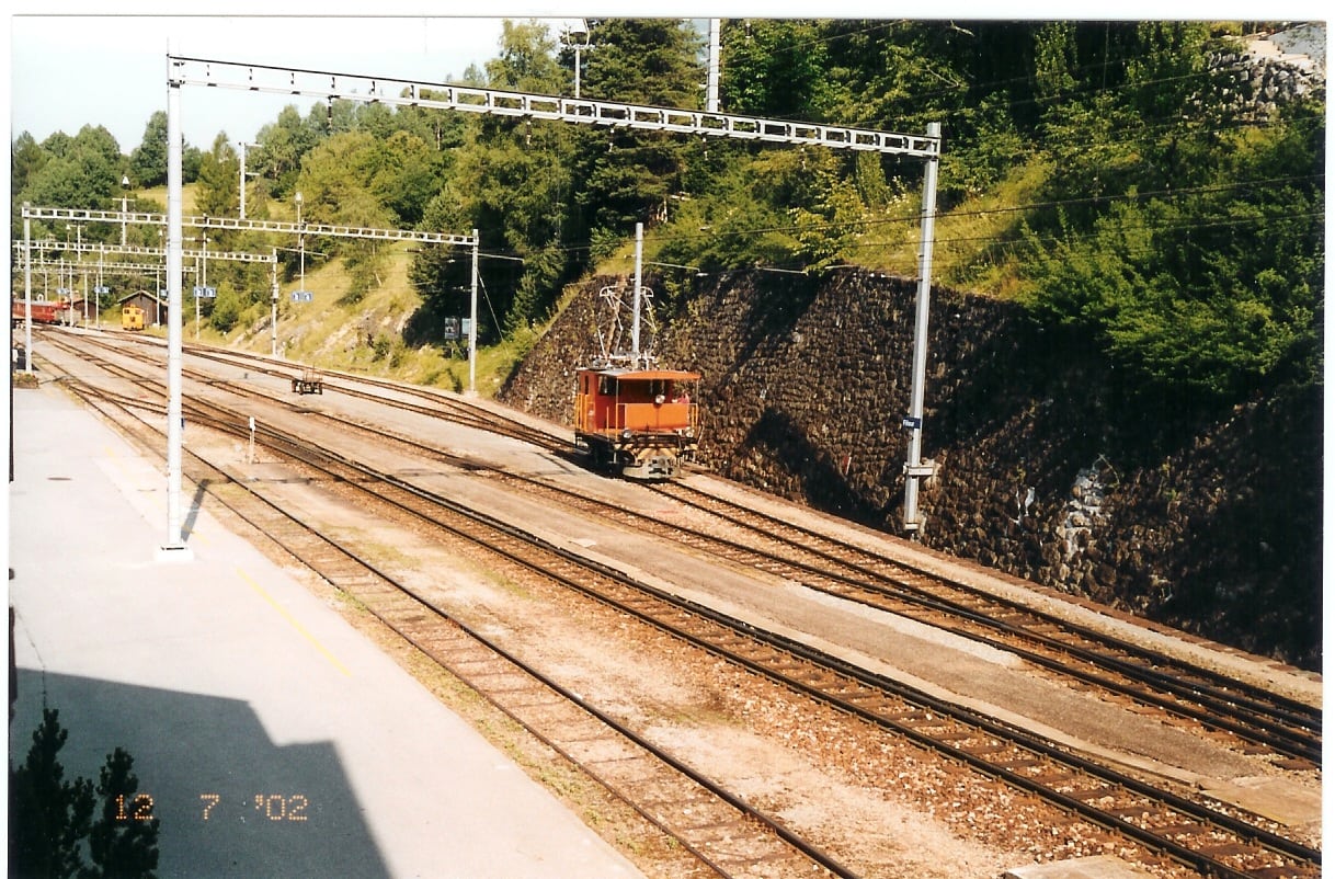

Voor diegenen die niet zo bekend zijn met het Zwitsere smalspoor, hier een tweetal fotos van station Filisur in de zomer van 2002:
Destijds waren alle sporen nog min of meer vrij toegankelijk ondanks een toch behoorlijk zwaar treinverkeer, Sneltreinen met tot 14 vierassige sneltreinrijtuigen, Glacierexpress, zware goederentreinen, noem maar op. Wel begrijpelijk dat een en ander flink is aangepakt en gemoderniseerd, maar voor de treinenliefhebber was het toen wel aantrekkelijker.
