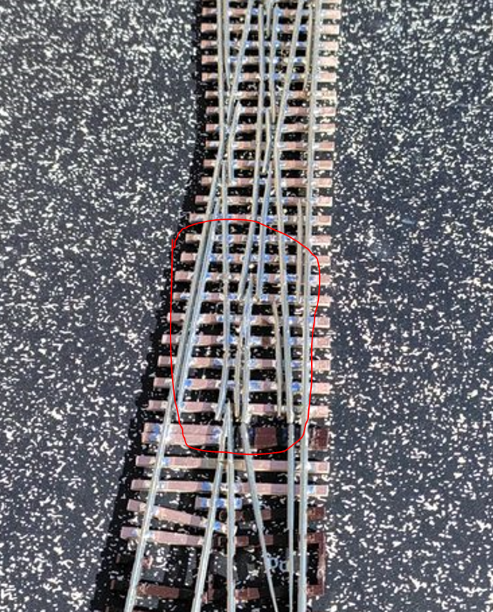

Afgelopen maand een ander project opgepakt, een tweerailwissel dit keer:
Uit een flexrail, een G1/2 en 2 15 graden wissels heb ik een halve baeseler kruiswissel gebouwd.
Zojuist in de verf gezet.
Laurent

Ronaldk
  • Berichten: 8803
Re: Zelfbouw rails en wissels H0, waar te beginnen
« Reactie #173 Gepost op: 02 September 2022, 11:35:21 »
Lekker bezig Laurent  (y) Even een vraagje: Bij de 2rail-variant: Lijkt nu één van de spoorstaven (vanaf links gezien: de 3de spoorstaaf) niet te ver naar achteren te liggen? Krijg je niet dat de spoorstaaf gemist gaat worden?
laurent
  • Berichten: 2785
  • Broem broem!
    • Sporingerdam
« Reactie #174 Gepost op: 02 September 2022, 13:17:06 »
Welke bedoel je? Ik heb alles proef gereden met een los ACME draaistel met die kleine wielflenzen, die springt er nergens uit. Alles ook met de spurlehre verlegd in een mal van 4 rechte rails die ik heb geplaatst middels een echte DKW10 van Roco.
Railion 6513
Tischbahning.de
Ronaldk
  • Berichten: 8803
« Reactie #175 Gepost op: 03 September 2022, 12:11:59 »
Hoi Laurent,
Ik bedoel dit:
Het lijkt een beetje raar. Als het spul allemaal er goed over rijdt dan is er natuurlijk niets aan de hand.
