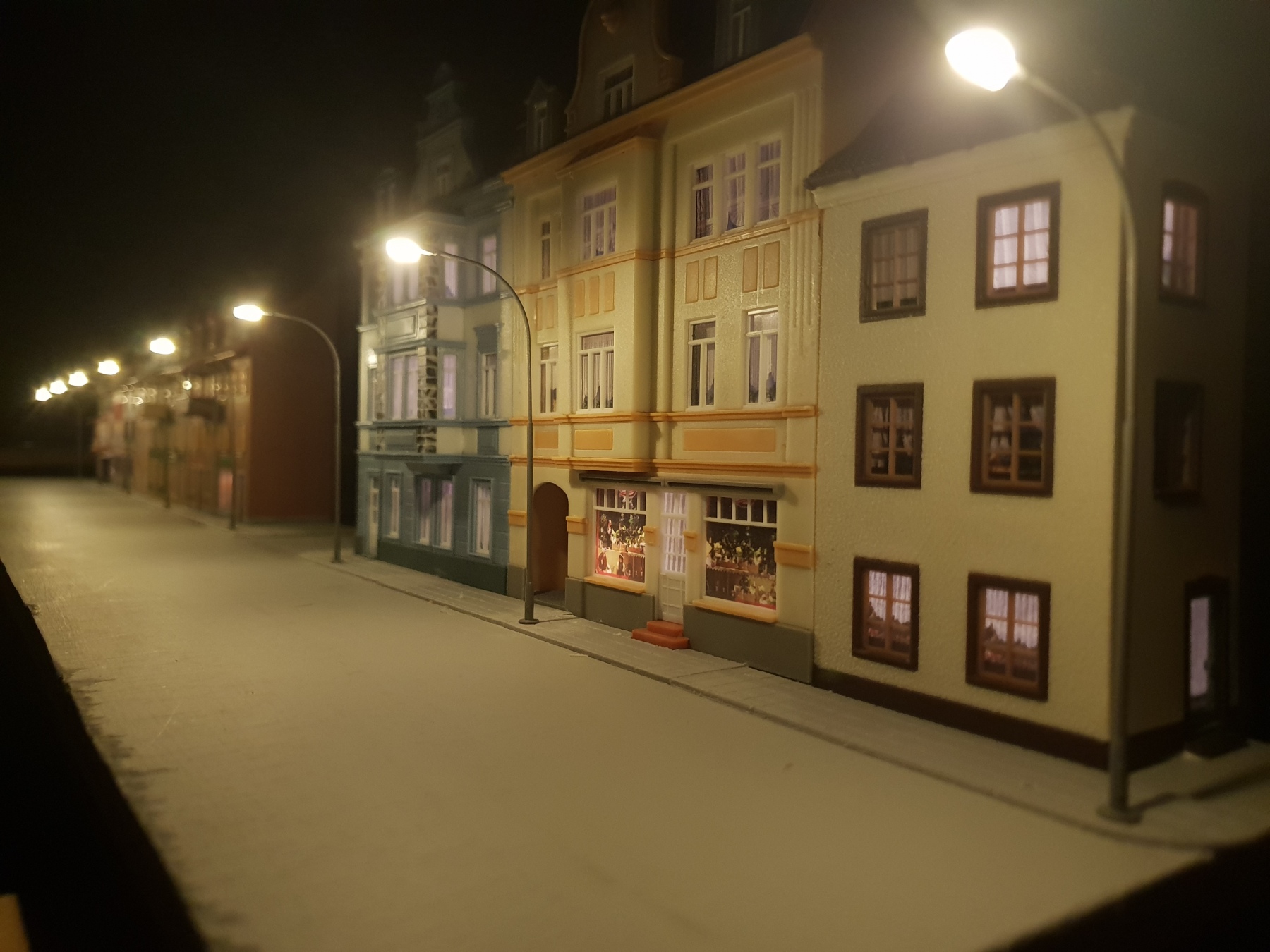

Ik heb verleden maand straatverlichting gekocht bij Alie (voor €1,75 per stuk LOL) en aangesloten op de Digikeijs DR4018. Zo kan ik ze dimmen. Heb ff snel een niet zo scherpe foto gemaakt.
De straat ziet er nog verlaten uit....
« Laatst bewerkt op: 04 March 2023, 17:22:46 door Hasenwald »

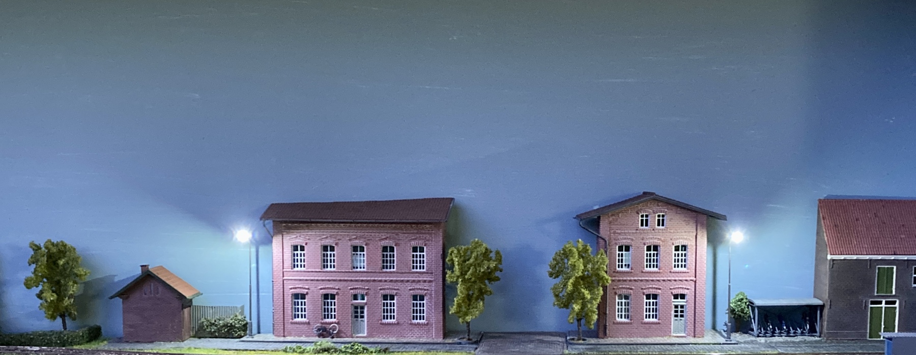

Theo Mol
  • Berichten: 96
Re: felle straatlantaarn
« Reactie #8 Gepost op: 05 March 2023, 10:47:15 »
Ik zou als ik jouw was zou ik een partijtje step down converters bij alie aanschaffen, zet die tussen je voeding en je lampje en je hebt een perfecte dimmer.
Je kunt ze ook in nl aanschaffen maar dan zijn ze iets duurder
https://www.vdrelectronics.com/p/mini-dc-dc-voltage-buck-converter-step-down
Meteen maar actie ondernomen en de hele voorraad besteld, ze waren nog in de aanbieding ook. Beide lantaarnpalen op één regelaar of beide op een eigen regelaar, luxeprobleem.
Of de serieschakeling werkt ga ik nog proberen als ik een keer bij de onderkant moet zijn.
De foto van Eric B is de goede en de armaturen staan inderdaad vrij schuin. Het licht schijnt nogal naar voren en opzij waardoor buigen waarschijnlijk niet helpt want dat kan maar in één richting.
