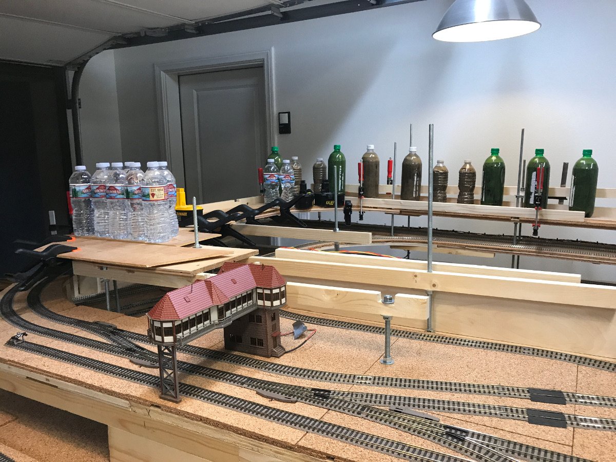

Naast het zoeken van wat nieuwe stammetjes, het afgelopen weekend druk bezig geweest met de parade baan. Vandaag 2 meter gedaan, valt niet mee om alles netjes uitgelijnd te krijgen met een steigings percentage van net iets meer dan 1%. We moeten over 8 meter ongeveer 8 centimeter winnen om bij het dorp uit te komen.
Op het moment ligt de kurk te drogen. Van de week in de avond uren wat rails leggen en verder met de parade baan.
Gelukkig is het mooi weer, dus kan het gereedschap lekker in de tuin blijven:
En de delen van de paradebaan die nu gereed zijn:
En zoals deze foto laat zijn, zijn we tijdens het drogen van de lijm lekker aan het rijden!
Moet toch lukken om met de kerst de rails te hebben liggen. Kunnen daarna lekker aan het aankleden gaan.

Gisteravond nog even aan het stoeien geweest met een slechte rail las. Zat er al een tijdje, maar nu toch maar even wat aangedaan.
Eerst geprobeerd om met een waterpomptang de klipjes wat bij elkaar te buigen, maar dat maakte het alleen maar erger, met name het rijden. Dus:
1: Spullen uit elkaar halen, want uiteraard gebeurd dit op een plek waar je slecht bij kunt
2: Nieuwe rails op de plek lijmen
3: Ballast er op tijdens het drogen: flesjes water met zand, lekker zwaar.
4: Inspecteren van de rails. Wat blijkt, de lijm die ik had gebruikt was tussen de klips gekropen, en zorgde voor aanslag, en daardoor geen geleiding. Tot nu toe gelukkig maar op 1 plek gehad.
5: Ook goed te zien op de andere rail dat het gebruik van een waterpomptang geen goed idee is
6: En dan alles weer terugschroeven en rijden, kostte gelukkig maar een paar minuten, omdat het geschroefd is, en we er redelijk bij konden
De draden hangen nogm wat losjes, die zijn van de parade baan waar nog aan gewerkt wordt. Als daar alle draden initieel voor aangesloten zijn, en op de plek zitten worden, ze ook hier netjes gefatsoeneerd.
