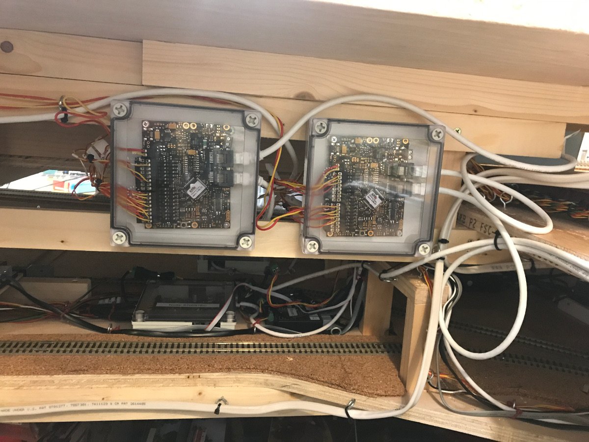

...en vandaag nog wat kabels gefatsoeneerd.
Voor:
Na:
En, nee, ik heb ze er niet achter gefrot
Alles netjes ingekort tot een handzaam kabelboompje.

En we hebben ook een mooi plekje gevonden waar we de electronica kunnen plaatsen voor dit gedeelte. Omdat het slechts om twee melder modules gaat, en twee wissel aansturing modules is het niet zo'n complex verhaal zoals het nodig was voor het hoofdstation.

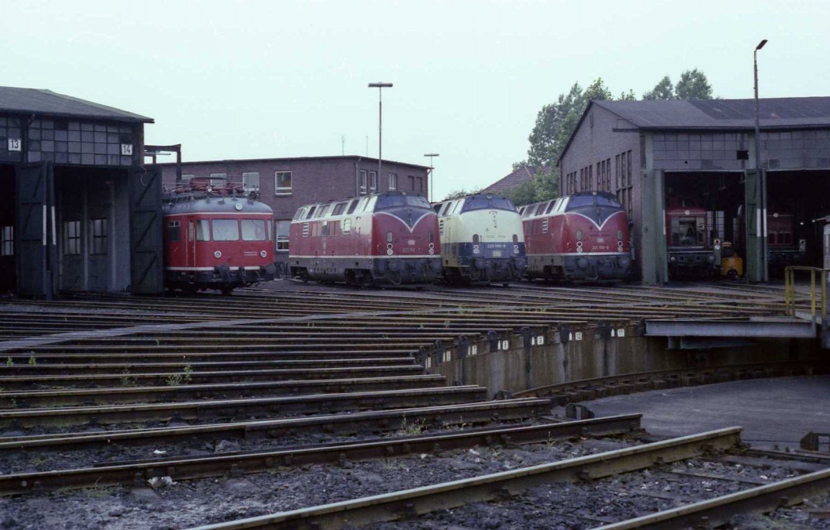

reagerend op je bericht van 02:46 hierboven: in het echt had je vaak twee stukken loods, zoals hier in Bw Emden (ander voorbeeld: Bw Stolberg, bij Aachen). Meestal het gevolg van het feit dat locloodsen geen vliegtuigbommen kunnen terugkoppen
. Nieuwe zijwanden maken, is goedkoper dan een nieuw stuk loods bouwen. Kun je ook een deel in de open lucht parkeren. Het is maar een idee.
Groet, Frank

@Frank, bedankt voor de foto en uitleg. Dat is dus precies wat ik wil gaan doen: twee loodsen, de rest in de 'buitenlucht' parkeren, zodat het zichtbaar is.
@Wim, ik ga eens kijken wat er allemaal in de dozen zit.
