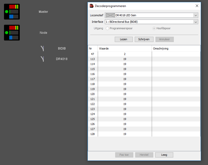

Zojuist de eerste proef opstelling in elkaar gezet:
- DR4018
- BIDIB Node
- BIDIB OneControl voor het aansturen van servos, wissels, etc. etc.
En deze wordt aangestuurd door een BIDIB master, welke net niet te zien is, maar welke ik gebruik voor het calibreren van treinen met iTrain. Hiervan is het calibratie spoor nog net te zien.
De OneControl heeft op 1 uitgang alvast een eerste LED gekregen, en deze al even uitgeprobeerd. Visueel blijven dingen toch makkelijker te debuggen vergeleken met bijvoorbeeld een switchmotor die er aan zou hangen.
Morgen de andere outputs ook maar eens van een LED gaan voorzien.
Verder ook al de eerst fout gemaakt, de DR4018 moet uiteraard aan de master gehangen worden, niet aan een Node voor het schakelen, ook morgen even aanpassen.
Verder kunnen we dit ook mooi gebruiken om te zien hoe bijvoorbeeld Firmware updates gedaan kunnen worden. En kunnen we in iTrain een 'proef opstelling layout' maken om te zien hoe dingen geschakeld kunnen/moeten worden. Toch altijd handiger om het daar te doen dan in de layout van je baan.

@Rupert, op het moment doet hij dienst als 'test loc' voor m'n BIDIB proef opstelling.
Zojuist de DR4018 prima aan de gang gekregen via de BIDIB master, en via iTrain eenvoudig een reeks CVs te programmeren in deze.
1: DR4018 aan het DCC signaal van de master hangen
2: In iTrain een loc aanmaken met adres 9999 -> DR4018 heeft als standaard adres 9999 en kan als zodanig gebruikt worden
3: Voor deze "loc" (DR4018) alle te programmeren CVs configureren
4: DR4018 in de programmeer stand brengen
5: Met iTrain de DR4018 als loc programmeren -> in 1 keer alle te updaten CVs wegschrijven
6: DR4018 weer uit de programmeer stand halen
Dat is toch wel handiger dan al die CVs 1 voor 1 weg te moeten schrijven zoals ik dat voorheen met de DR5000 deed.
Voor dit programmeren heb ik in iTrain even een apart baanplan gemaakt (zonder baan
). Daar kan ik alles netjes voorbereiden voor het programmeren.
Voor iedere DR4018 configuratie die ik heb maak ik dus een 'loc' aan.
Deze geef ik een tijdelijk adres, bijvoorbeeld 9990 voor de loc die de DR4018 als NS sein kan programmeren, 9991 voor de DR4018 die wissels aanstuurd, en 9992 voor degene die de LED seinen/schakelingen aanstuurd. Heb ik dan een DR4018 die ik voor de LEDs wil gebruiken, even het adres aanpassen naar 9999, et voila, kan direct een DR4018 gaan programmeren. Erg handig !
Ook erg handig zo'n proef opstelling om eerst eens alles op het bureau uit te proberen voordat we het 'in productie' nemen.
