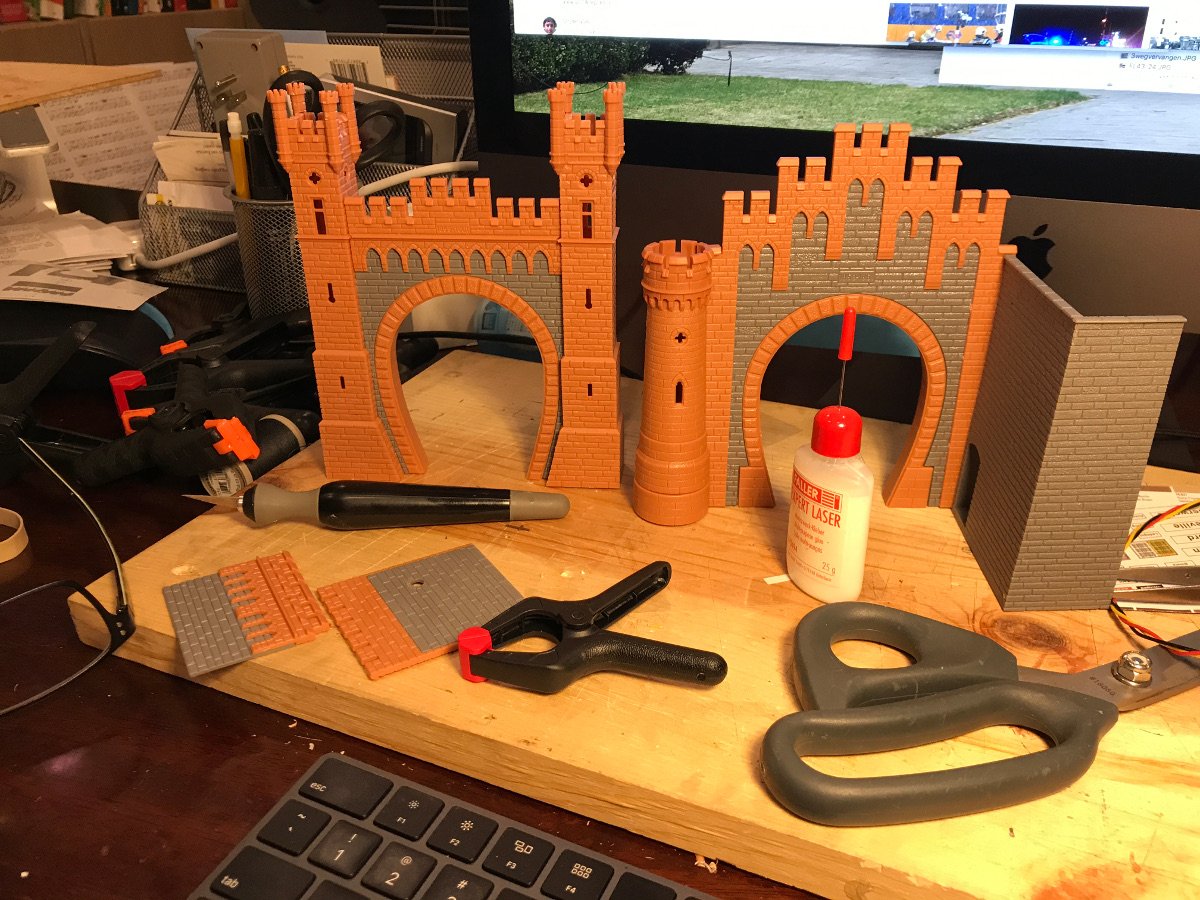

Verder nog twee portalen in elkaar geplakt vandaag:
Als ik elders kijk, zien ze er enorm/groot uit, hier op het bureau valt het wel mee. Morgen maar eens even op de baan zetten. Bij die portalen kun je inderdaad als je allen stoom rijdt de onderkant een centimeter of 1-2 korter maken. Maar eens kijken hoe het staat morgen.
Dit lijkt me wel iets leuks om eens met voegenpaste aan de slag te gaan. Nog nooit gedaan.
