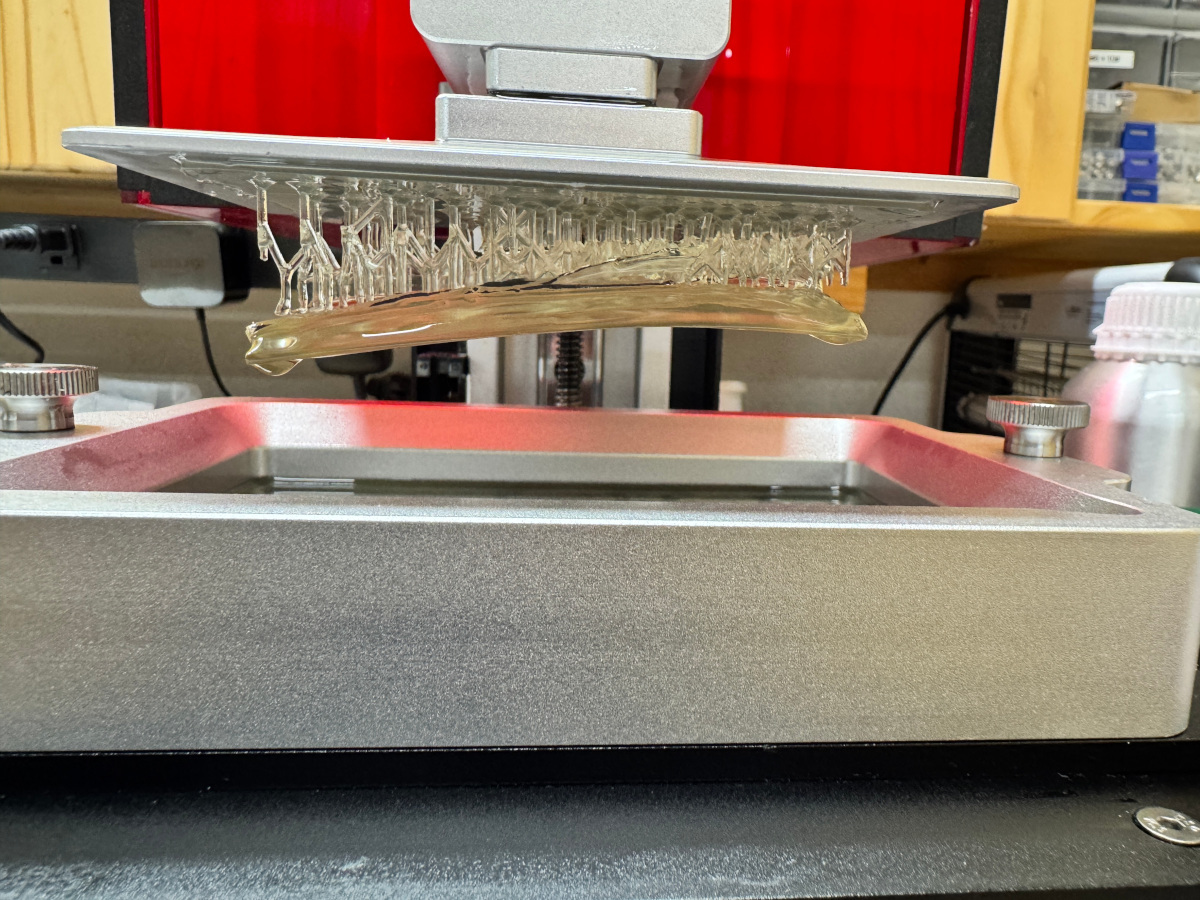

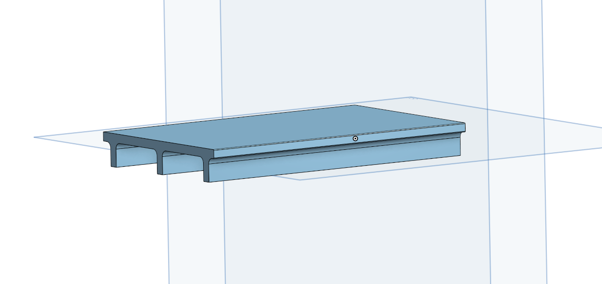

Bezig met Onshape om de perrons te tekenen.
Begonnen met een simpele basis, en dat wil wel lukken.
Dan de printer laden met de STL file, resin er in, en printen maar.
Maar zelfs na 4 pogingen lukt het me niet om er iets fatsoenlijks uit te krijgen.
- Verschillende resins geprobeerd
- Verschillende ondersteuningen: dun, dik, veel, weinig
Maar allemaal een niet bruikbaar resultaat.
Dan ga je toch denken:
- De settings heb ik niet aangepast
- De ondersteuningen zijn het zelfde als 3-4 jaar geleden
Wat kan het toch zijn?
Het zou toch niet zo zijn dat.....
Dus maar nieuwe resin besteld  :angel:
Van de week dus maar eens de printer met nieuwe resin aanslingeren.

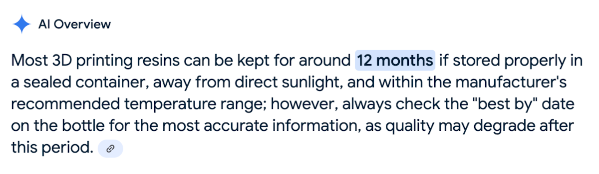

  • Berichten: 5816
Re: Baan in Los Angeles
« Reactie #2192 Gepost op: 08 November 2024, 04:29:02 »
Dus je hebt PERRONgeluk niet naar de houdbaarheidsdatum datum gekeken?  ;D ;D ;D

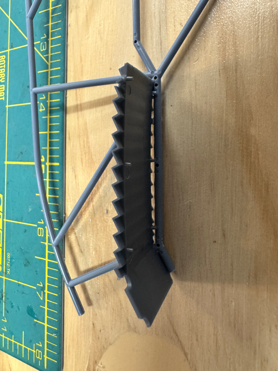

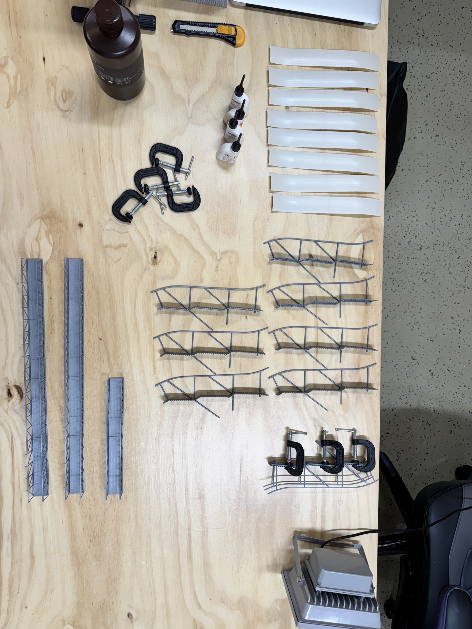

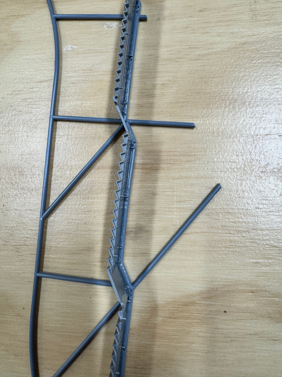

Bezig met de trappen naar de loopbrug voor over de stations.
Die trapjes willen niet echt plakken aan de ronde vormen, dus een redelijk gat tussen de trap en de balk.
Het toeval mag dat ik dus nieuwe resin besteld heb, en deze keer in de kleur grijs!
Dat komt aardig overeen.
Dus ik dacht van, even lekker in het zonnetje in de tuin gaan zitten, en met een kwastje de zaken dicht maken.
Maar dat UV licht van buiten gaat wel erg snel in zijn werk, binnen 1 minuut een harde kwast met gezette resin.
Naar binnen gegaan, en daar met de UV lamp aan de slag, en een nieuwe kwast: daar kan geen lijm tegen op.
Alles zit nu netjes vast, en ach, het is aan de onderkant, dus daar zal later weinig van te zien zijn.

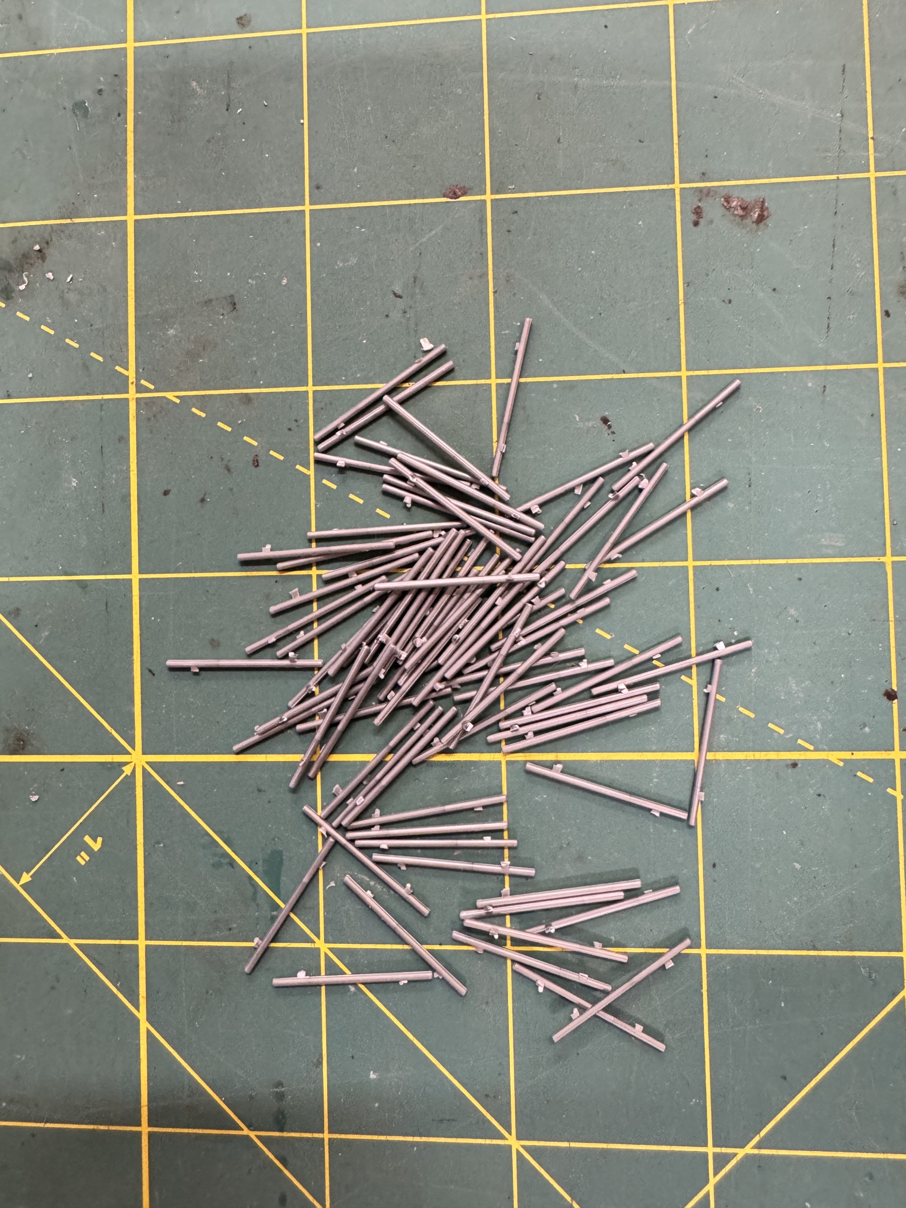

Nu wil ik de woorden 'massa productie' niet direct gebruiken, maar het is wel een repeterend werkje, als die balkjes onder de trappen te verlijmen.  ;D
...we maken voorspoedige voortgang!

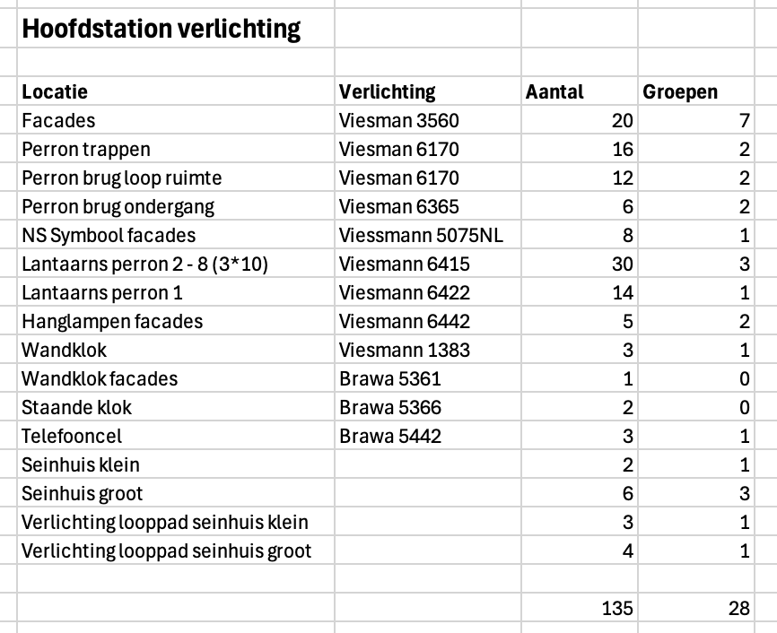

En een overzicht gemaakt van de benodigde verlichting, want een verlichte baan 'in het donker' vind ik zelf toch wel 1 van de mooiste dingen.
De teller staat nu op 132 lampjes en 28 groepen voor de verlichting.
Ook hier zijn suggesties voor attributen met verlichting welkom, dus naast de telefooncellen en klokken bijvoorbeeld.

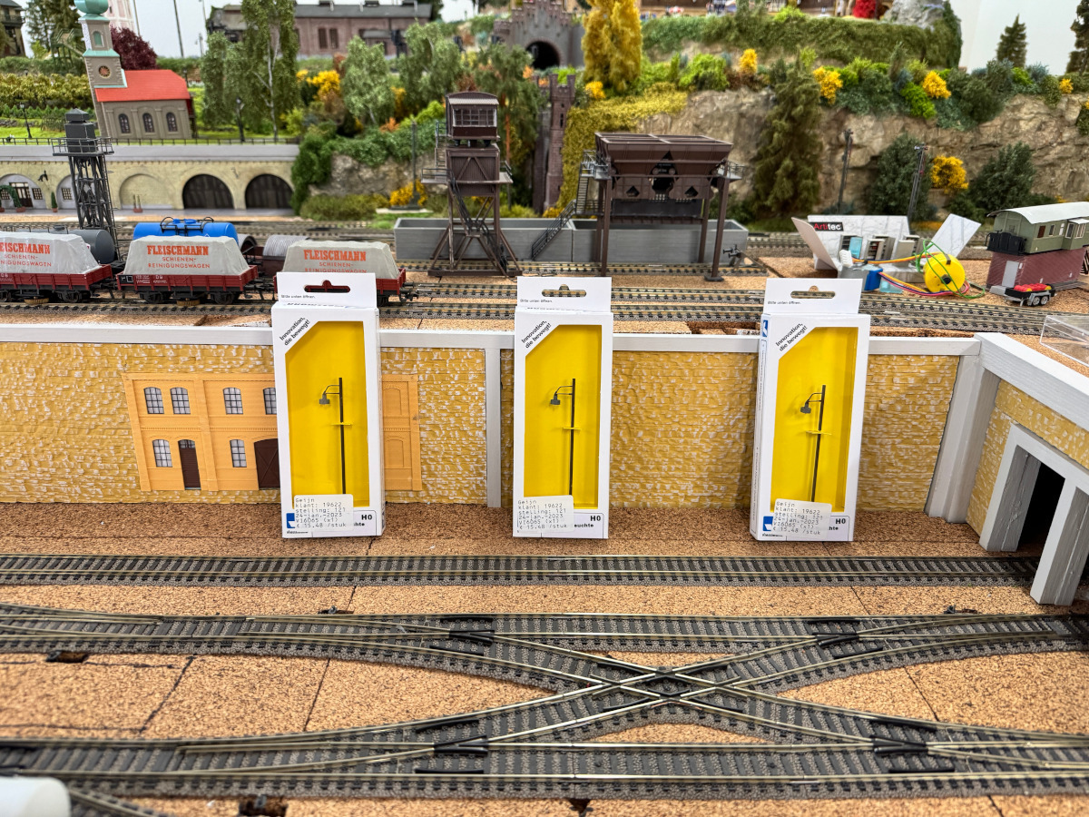

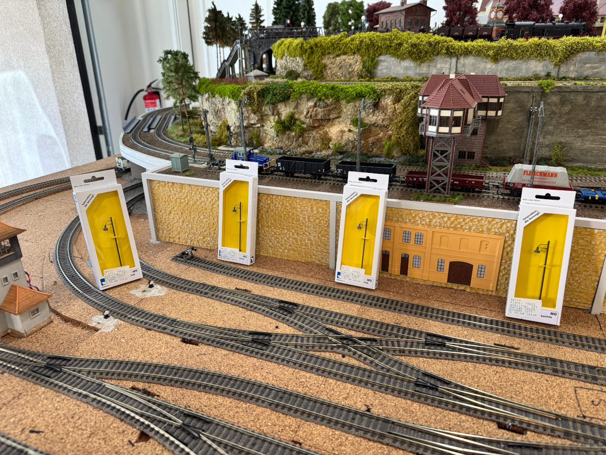

Jelmer, opstelsporen, die heb ik niet echt bij dit station. Er zijn twee sporen die bedoelt zijn voor doorgaand goederen verkeer.
Onder de loopbrug die ik aan het bouwen ben komt verlichting te hangen die deze sporen min of meer verlicht. Dus jouw opmerking is een bevestiging dat dit geen gek/slecht idee is.
Dit gezegd hebbende, zijn er wel twee doodlopende verladingssporen voor het verhandelen van goederen, daar kan ik wel wat lampjes kwijt, en ga ik nu dus zeker doen. Bedankt voor het idee.
Even naar beneden gelopen om een idee te krijgen van welke ik bij die verladingssporen ga gebruiken.
Op de foto staan ze nu 'achter' het verladingsspoor waar het perron komt, uiteindelijk komen ze tussen de rails te staan, dus zo'n 5 centimeter naar voren. En op de foto met het linker verladingsspoor staat een lamp voor het looppad naar het seinhuis, dan wordt het 1 mooi geheel.
...op het opstel spoor links erboven staan ook al wat van die lampen om het spoor te verlichten...
En maar meteen het overzicht geupdate.

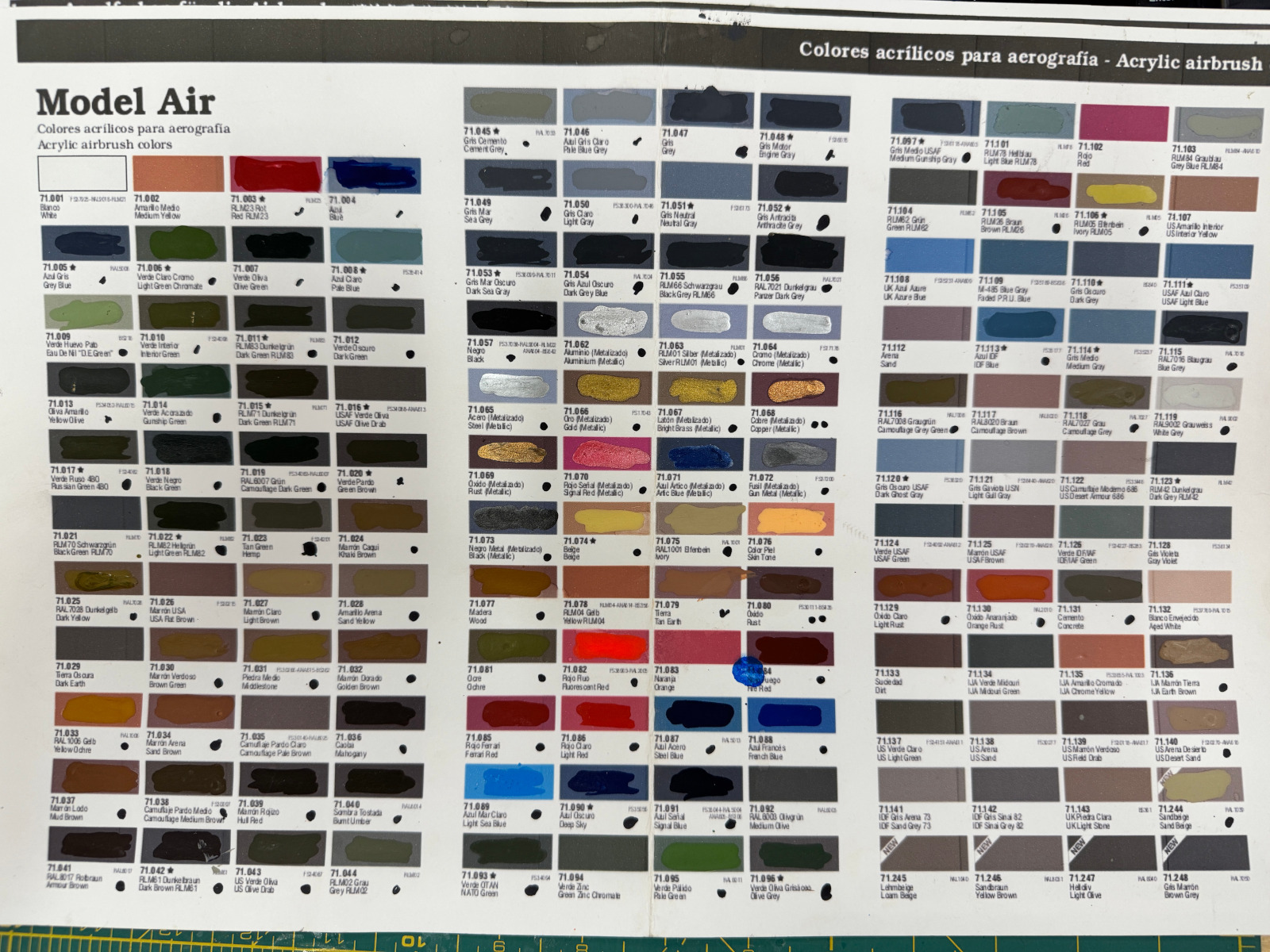

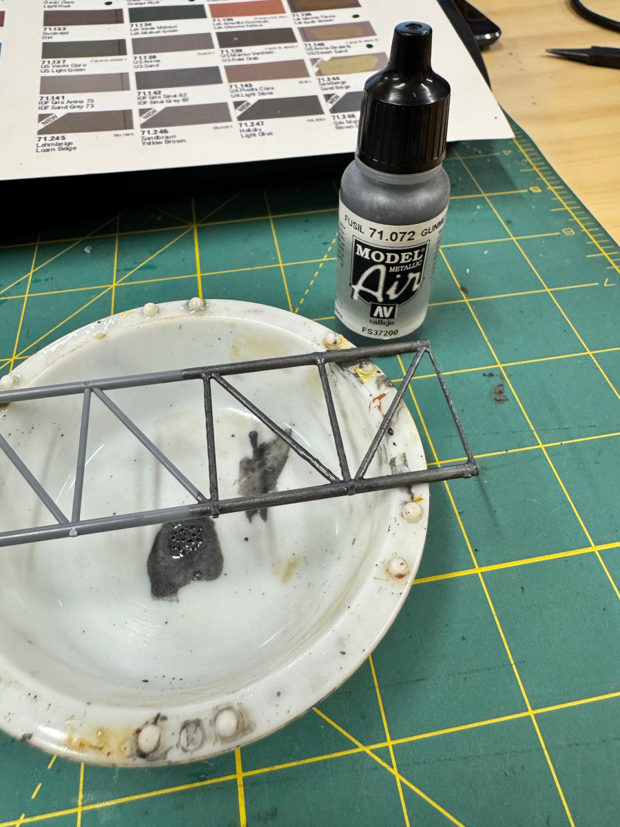

En eens even in de kast gekeken welke kleuren we al hebben.
Die met een zwarte stip hebben we, dus lijkt me wel wat om daar uit te gaan kiezen.
Jelmer, enamel is dat wel een kleur, of is het meer de soort afwerking?
Is het niet iets wat tussen mat en glimmend inzit?
Ed, gun metal heb ik, en maar eens geprobeerd, dan krijg je inderdaad een interessant resultaat.
Gunmetal is er 1 van de kleuren die ik hier heb liggen.
Het komt bij mij over als enamel: een beetje glossy, maar niet te glimmend.
Vind het wel een interessante kleur.  (y)
  • Berichten: 5816
« Reactie #2202 Gepost op: 12 November 2024, 05:35:45 »
Gunmetal is mooi donker maar niet te donker. En inderdaad ook semi matt of semi gloss, net zoals je het noemen wil.
  • Berichten: 3315
  • DB Tijdperk III
« Reactie #2203 Gepost op: 12 November 2024, 17:02:37 »
Enamel is een verf op oliebasis. Het voordeel is dat je een lange bewerkingstijd hebt, omdat het lang duurt voordat het droogt; nadeel: de geur.

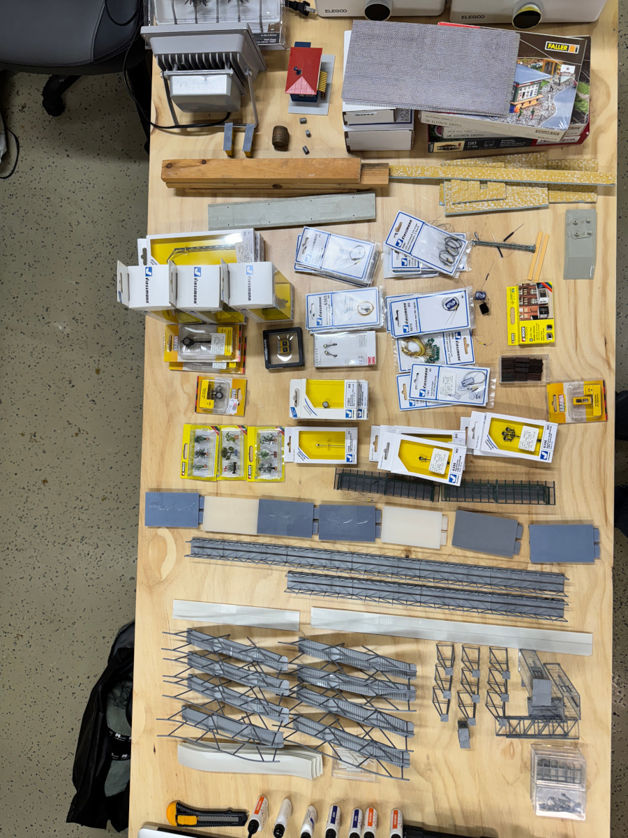

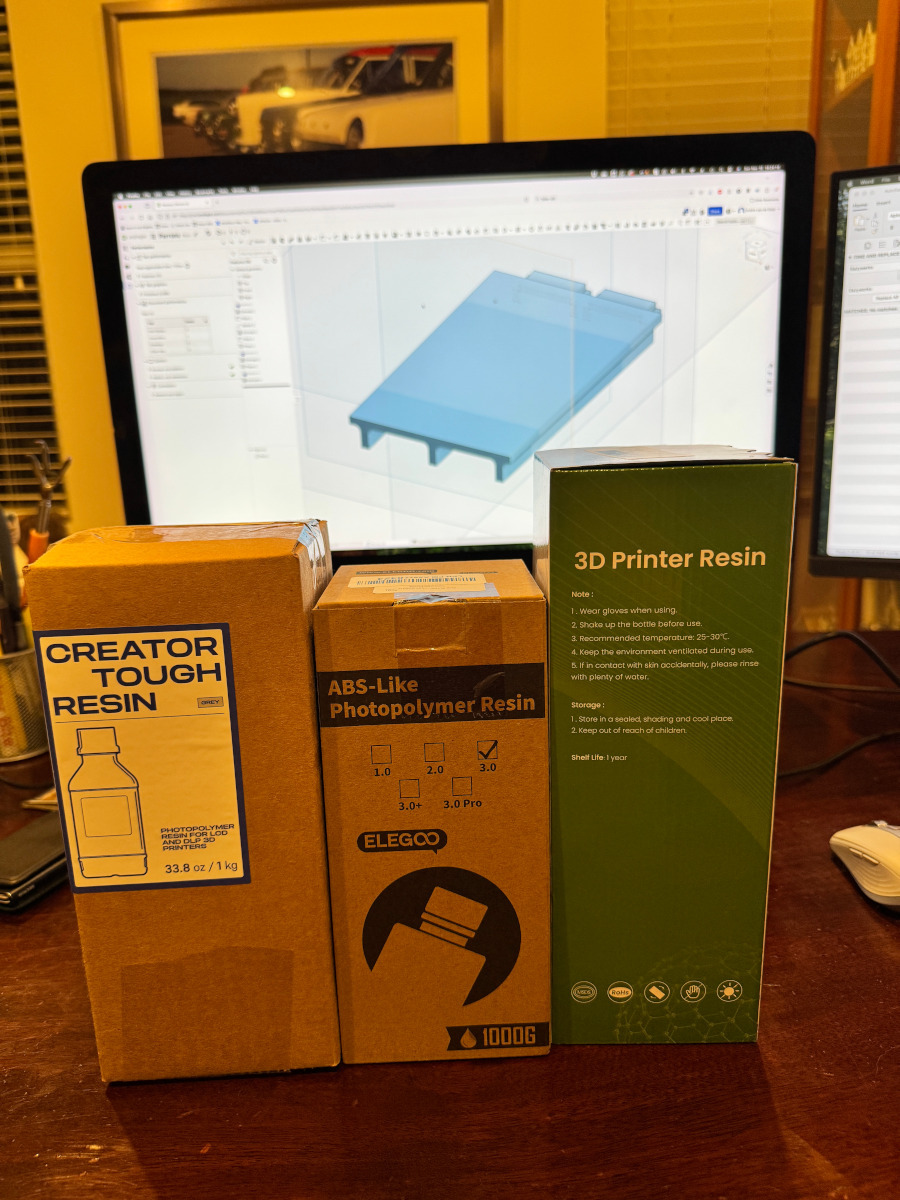

De nieuwe resin is binnen voor de 3D printer, op de achtergrond 1 van de probeersels in Onshape voor het perron.
En op de werktafel zijn we aan het uitstallen wat we voor het station nodig gaan hebben.
Daar zijn al 7 stukken zichtbaar van het perron dat ik wil gaan aanleggen.
Stukken zijn ongeveer 6 bij 10 cm, meer kan de printer niet echt aan.
Wetende dat we 4 perrons hebben van minimaal 2 meter, hebben we 800 cm perron nodig,
of zo'n 80 !! stukken die uit de printer moeten komen.
Per stuk is de printer zo'n 3 uur bezig, en we kunnen hem zo'n 3 keer per dag aanzetten.
Dat wordt dus al snel 27 dagen printen.
Daar ga ik toch nog eens over nadenken....
