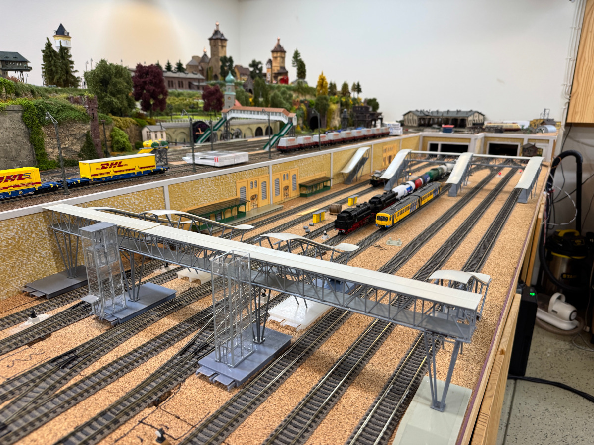

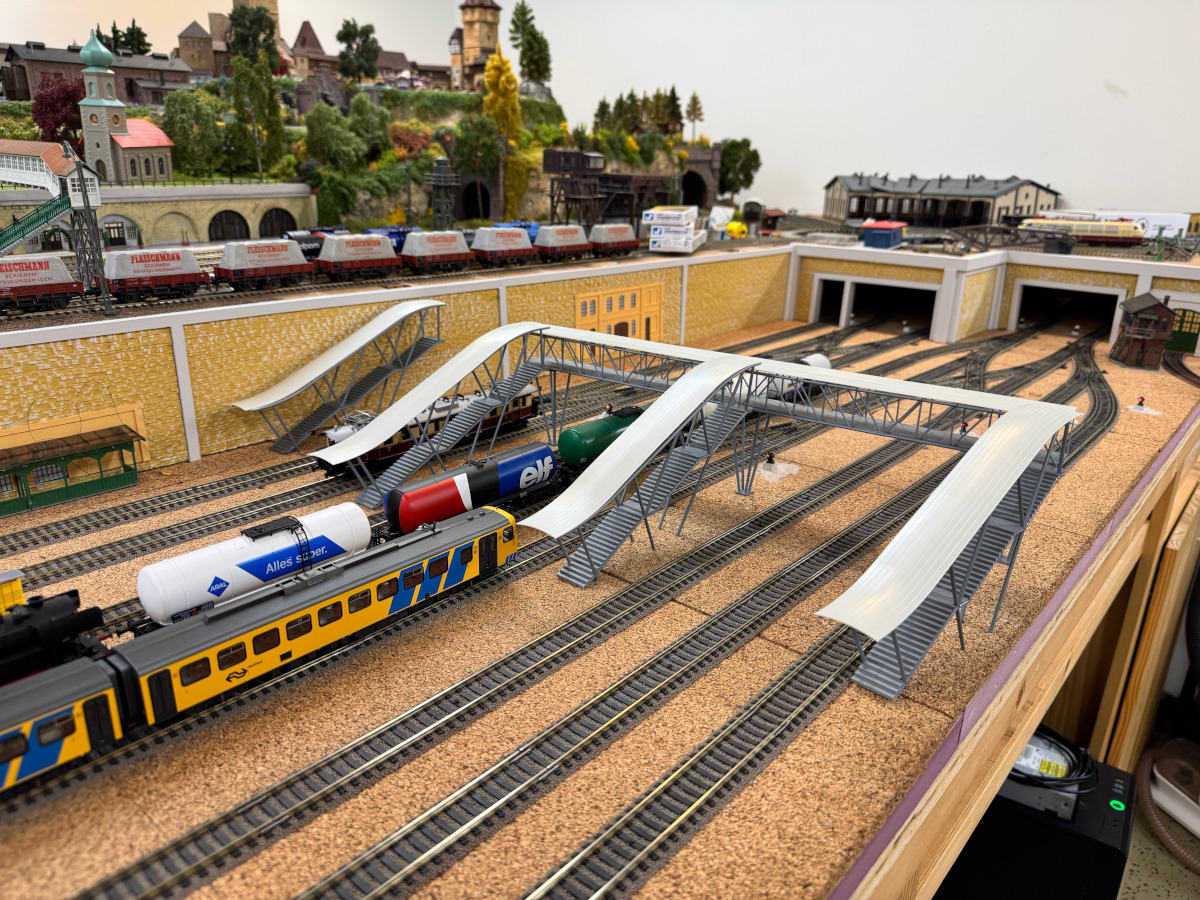

En maar eens even de loopbrug uitgestald op de baan om te zien hoe het er ongeveer uit gaat zien.
Daarnaast krijgen we een beter beeld op het boodschappenlijsje dat mee maar NL mag
om de volgende stappen te zetten tijdens de feestdagen.

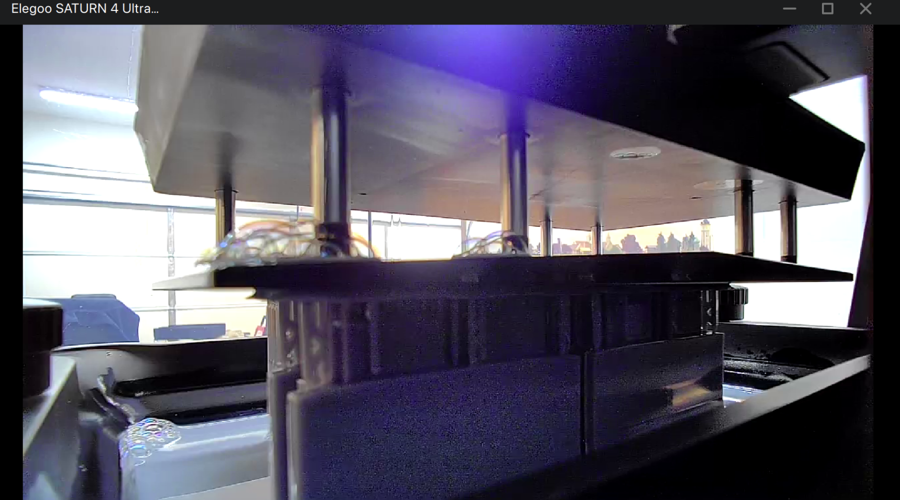

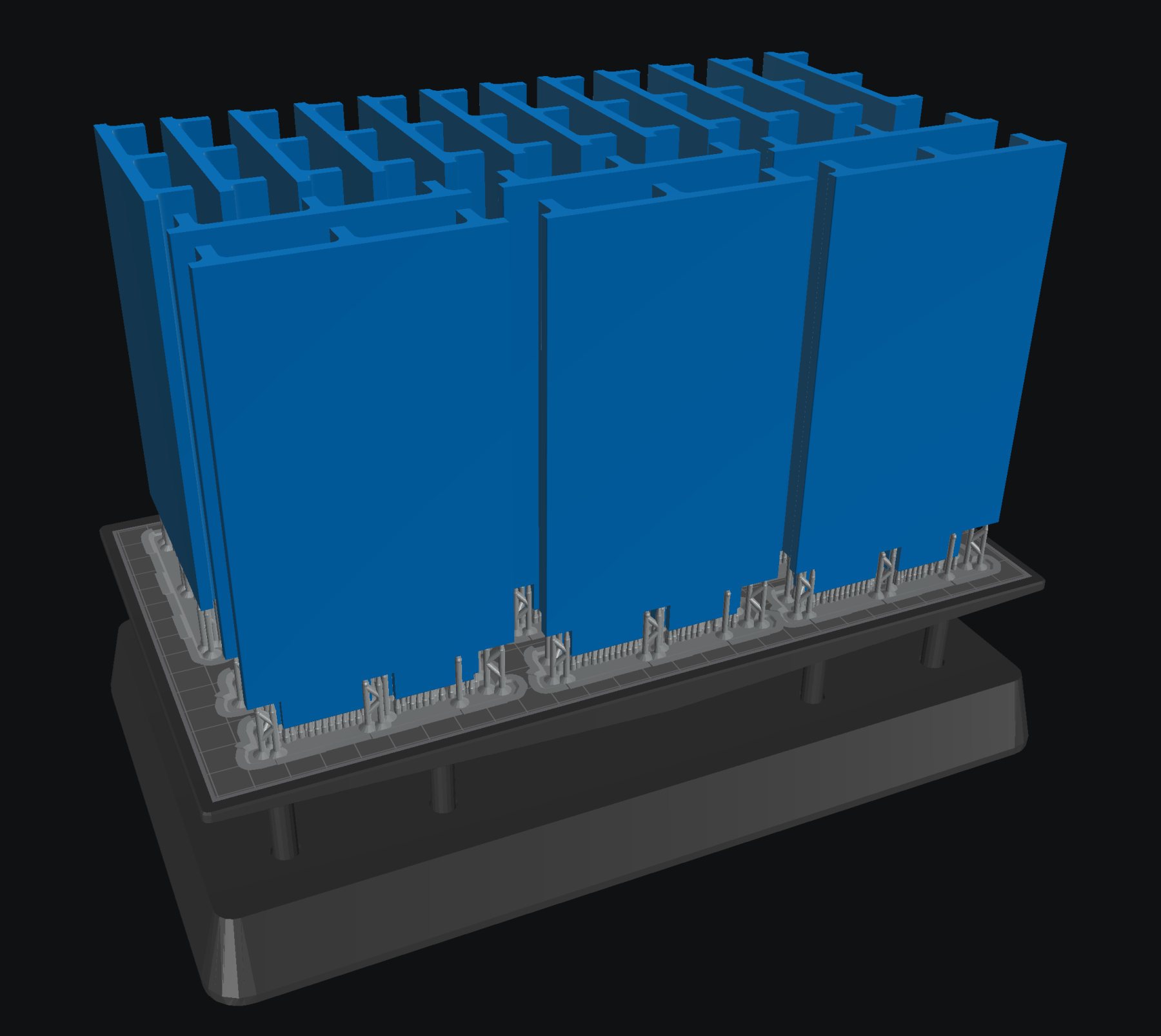

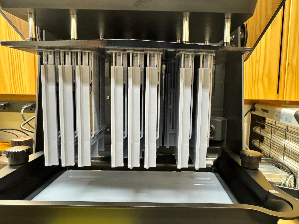

Voor de perrons hebben we dus een redelijk aantal plankjes nodig om het te kunnen verwezelijken.
Wat ik wil gaan uitproberen is om een groter aantal vertikaal te kunnen printen:
En het mooie van de huidige printers is dat je met een camera mee kunt kijken hoe het in de garage met het printen verloopt:
AndrevdG
Berichten: 2212
Re: Baan in Los Angeles
Reactie #2210 Gepost op:
18 November 2024, 20:30:33 »
Het is me gelukt om 12 stukken in 1 keer te printen, ziet er best goed uit.
En het waren er maar 12, omdat hij er voor 18 stuks zo'n 0.8L resin nodig had, en die hadden we niet. Ook gelezen dat je resin kunt bijvullen tijdens het printen. Gaat ook helpen/is ook handig.
Wat we dus nog gaan proberen is om 20 centimeter stukken te printen, en dan 10-12 stuks in 1 keer, dan kan ik in 4 keer printen alles voor elkaar hebben als het om de perrons gaat, als het lukt.
Dit gaat dus goedkomen, verwacht ik, dus geen 30 dagen printen maar een week of zelfs nog minder.

Die loopbruggen over de perron's zijn al heel fraai om te zien.
En met dat printen komt het helemaal goed.

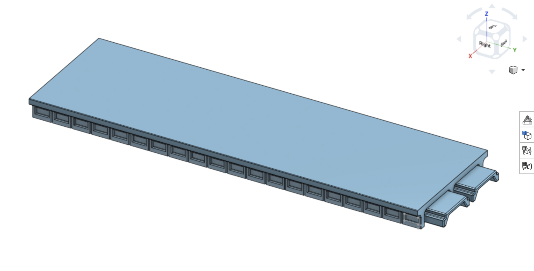

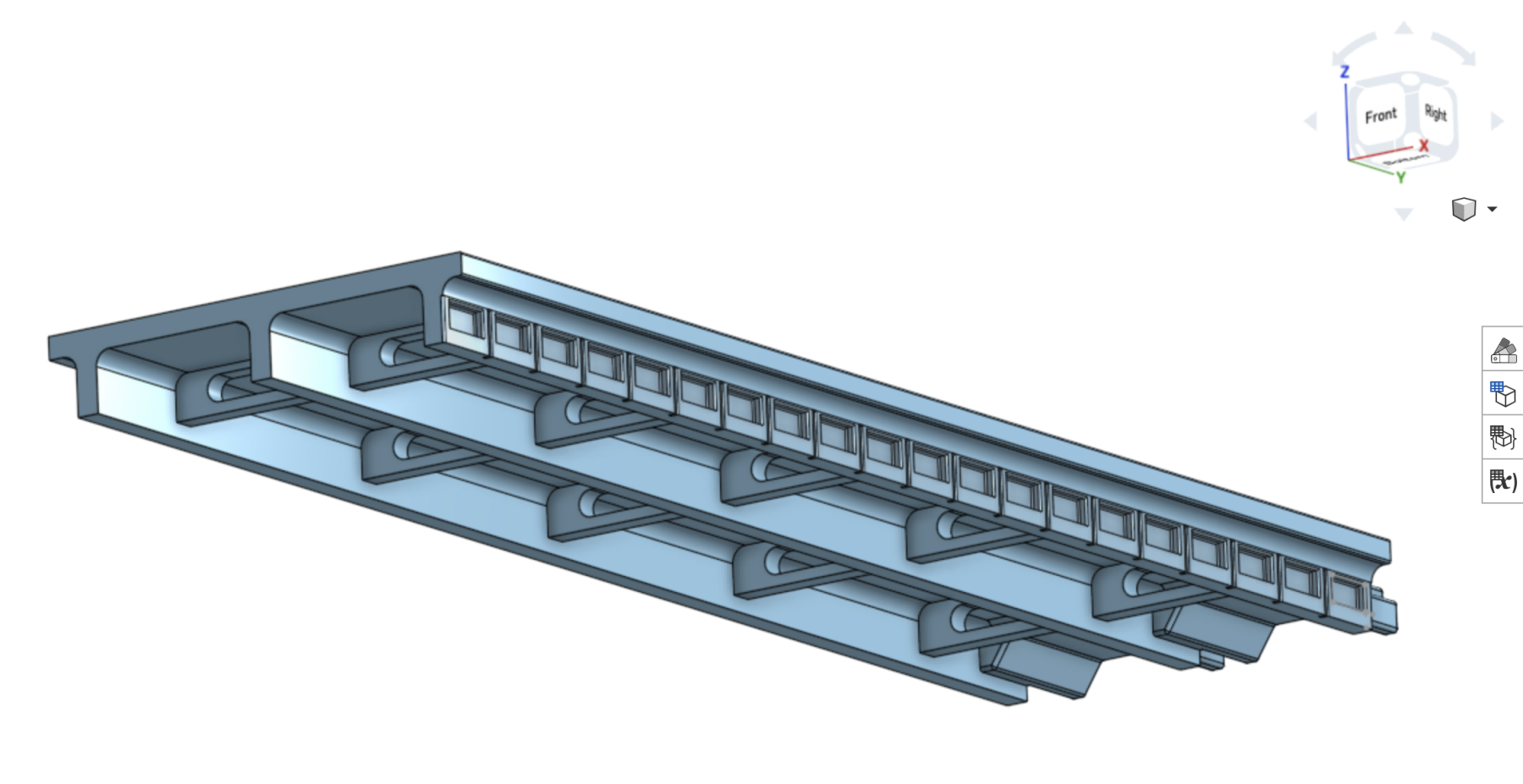

Een beetje met Onshape aan het leren/spelen geweest om de perrons nog wat beter te krijgen.
Vandaag met de 'linear pattern' functie wat vlakken aan de zijkanten gemaakt zodat het net gaat lijken op beton elementen, ipv strak beton, gaat er goed uitzien.
En met die feature ook de verbindingen aan de onderkant gemaakt, waarbij er nu uitsparingen inzitten voor de bedrading van de belichting. Omdat voor dit perron de verlichting niet in het midden komt, gaat dit goed. En hebben we geen last van de midden 'balk'.

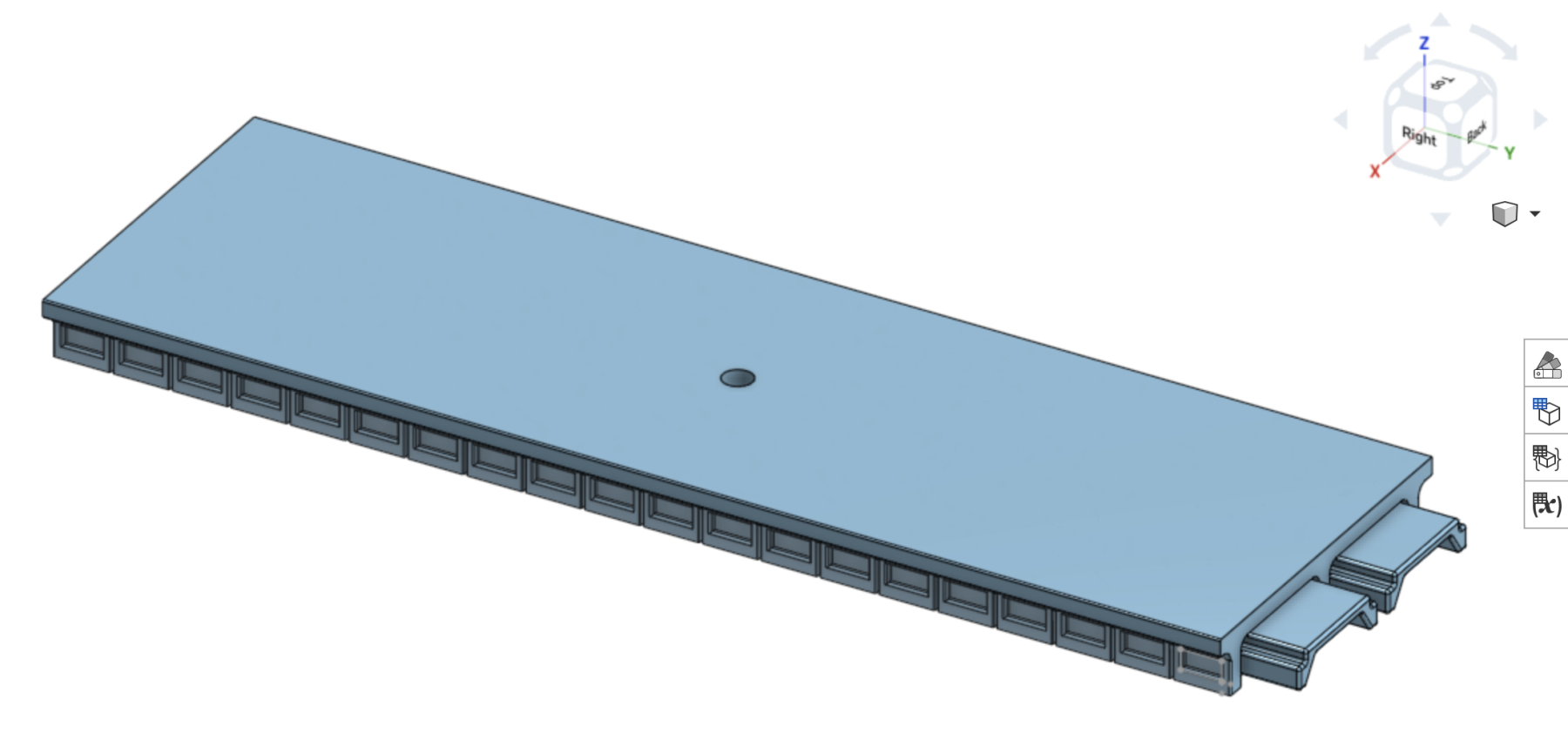

Voor de perrons waar de verlichting wel in het midden komt, moeten we dit dus anders gaan doen, want in het midden wil je niet boren.
.....of we moeten de uitsparingen niet gaan boren, maar 'tekenen', dan kunnen we ze wel in het midden laten, en laten we de gaten doorgaan tot halverwege. We moeten dan wel precies gaan weten waar de lampen en andere zaken komen, en kunnen we niet 1 modulair stuk perron maken, maar wordt deze verschillend per module. Hier een voorbeeld van als het wel altijd precies in het midden van een module zou zitten.
Genoeg materie om over na te denken.

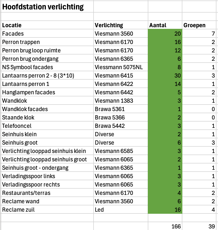

En een doos vol met verlichting voor het station.

We hebben in iedergeval de huidige lijst met benodigdheden compleet.
