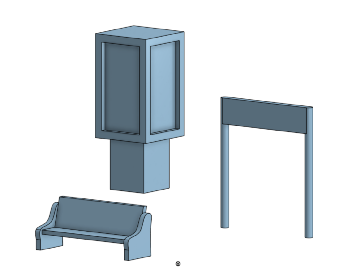

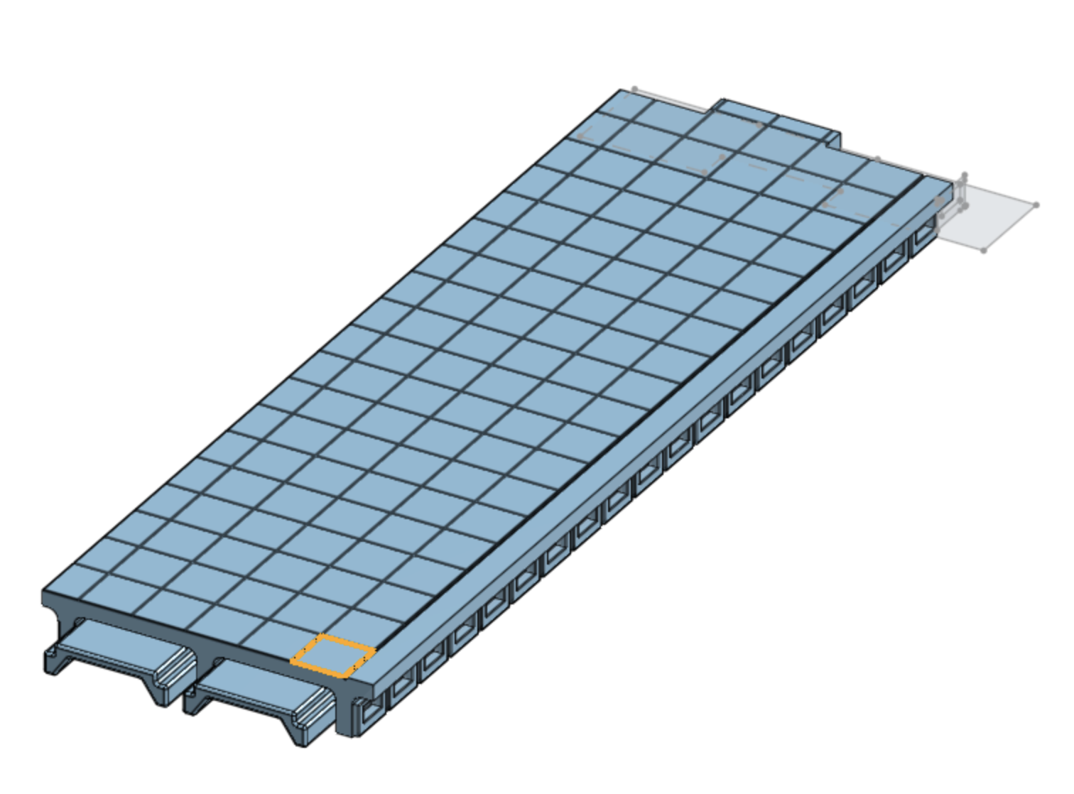

Ondertussen wat attributen voor het station aan het ontwerpen/tekenen.
Nog een beetje uit de vrije hand, heb hier geen maten bij de hand.
- Bankje - wil ze in verschillende vormen/modelen maken
- Zuil voor vertrekstaten
- Board voor de naam van het station

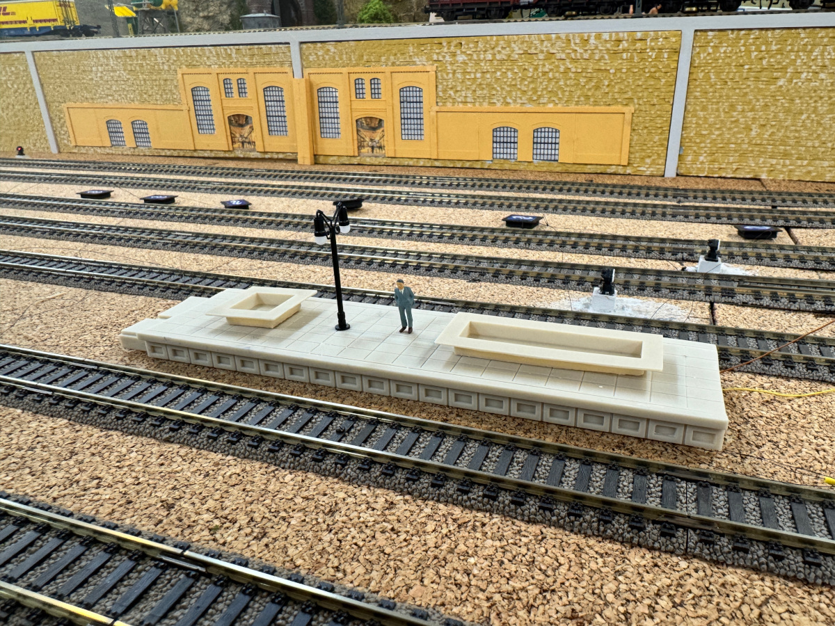

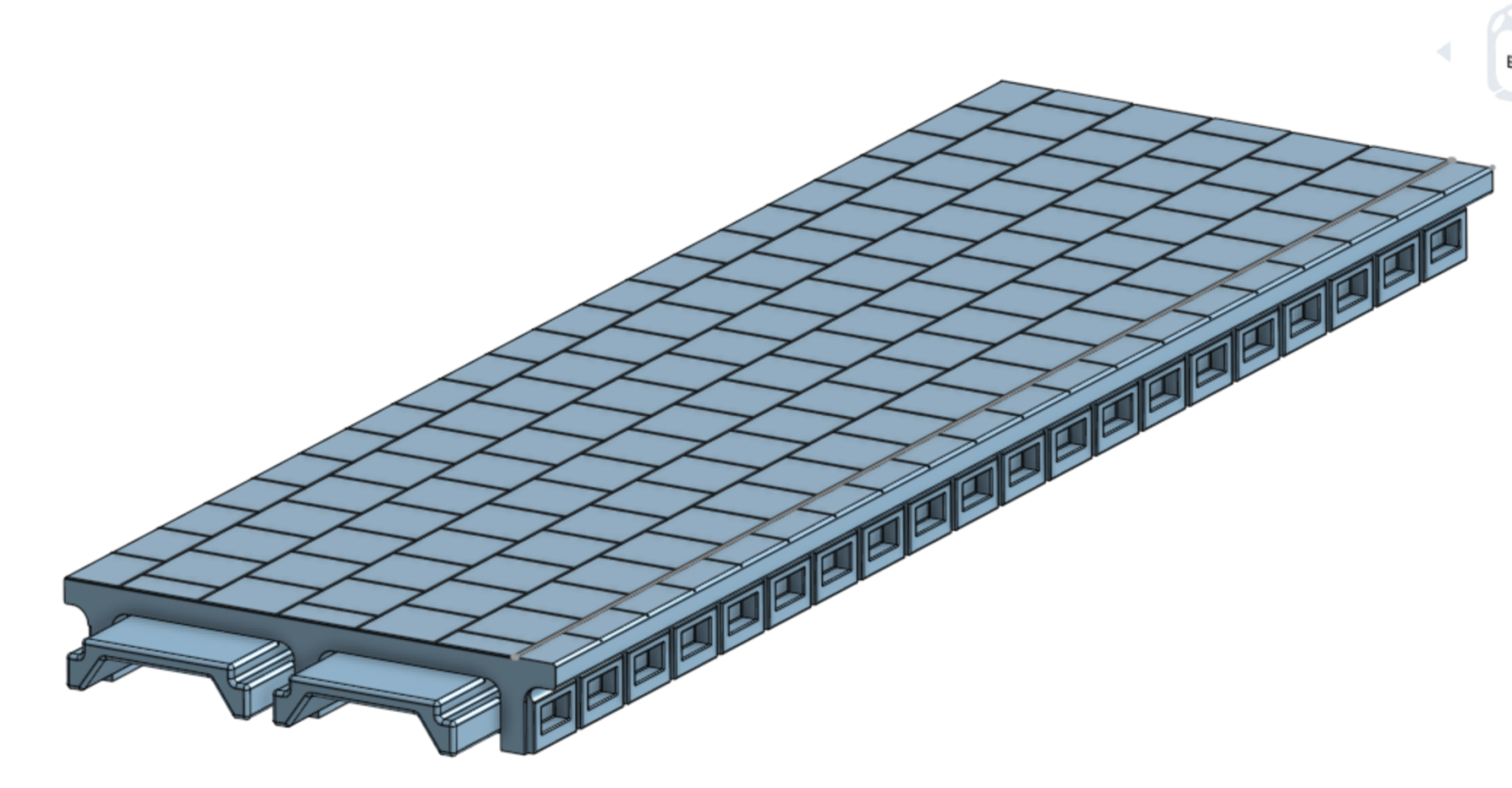

En nog wat aan het experimenteren met de perrons.
Tegels met en zonder 'verband', eens kijken welke het gaat worden.

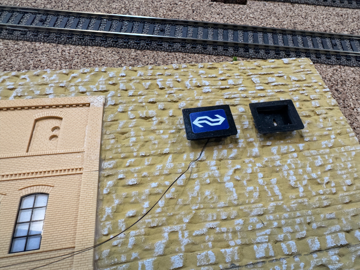

Verder komen ook de eerste onderdelen uit de 3D printer. Ten eerste wat kapjes voor het NS bord
dat we gaan plaatsen.
Deze kapjes heb ik gemaakt om te voorkomen dat de NS borden vals licht naar de zijkanten uitstralen,
en het perfect snijden van het 'schuim' waar de stenen van gemaakt zijn is ook een dingetje.
Met deze kapjes maskeren we het snijden, maar voorkomt ook het vals licht.

Zo, leuke updates
Ik weet inmiddels uit ervaring hoe vol die koffer kan zitten..
Dat belooft weer veel moois op de baan.
Ik zie ook dat je de firma DigiKeijs bijna aan een doorstart hebt geholpen
Of waren dit gewoon goedkope binnenverlichtingen? Ik denk het laatste.
En slim met die kapjes rondom de logo's, dat staat al heel mooi op die muur.

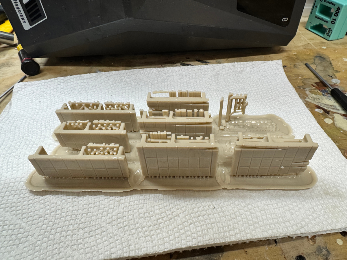

@Jelmer, inderdaad, Digikeys laatste 50% korting led strips. Toch jammer, want nu moeten we iets nieuws gaan verzinnen. Deze gingen redelijk makkelijk en snel in de wagons.
En ondertussen heeft de
frituur
printer z'n volgende batch afgeleverd.
Een aantal kleinere attributen die bij het perron horen.

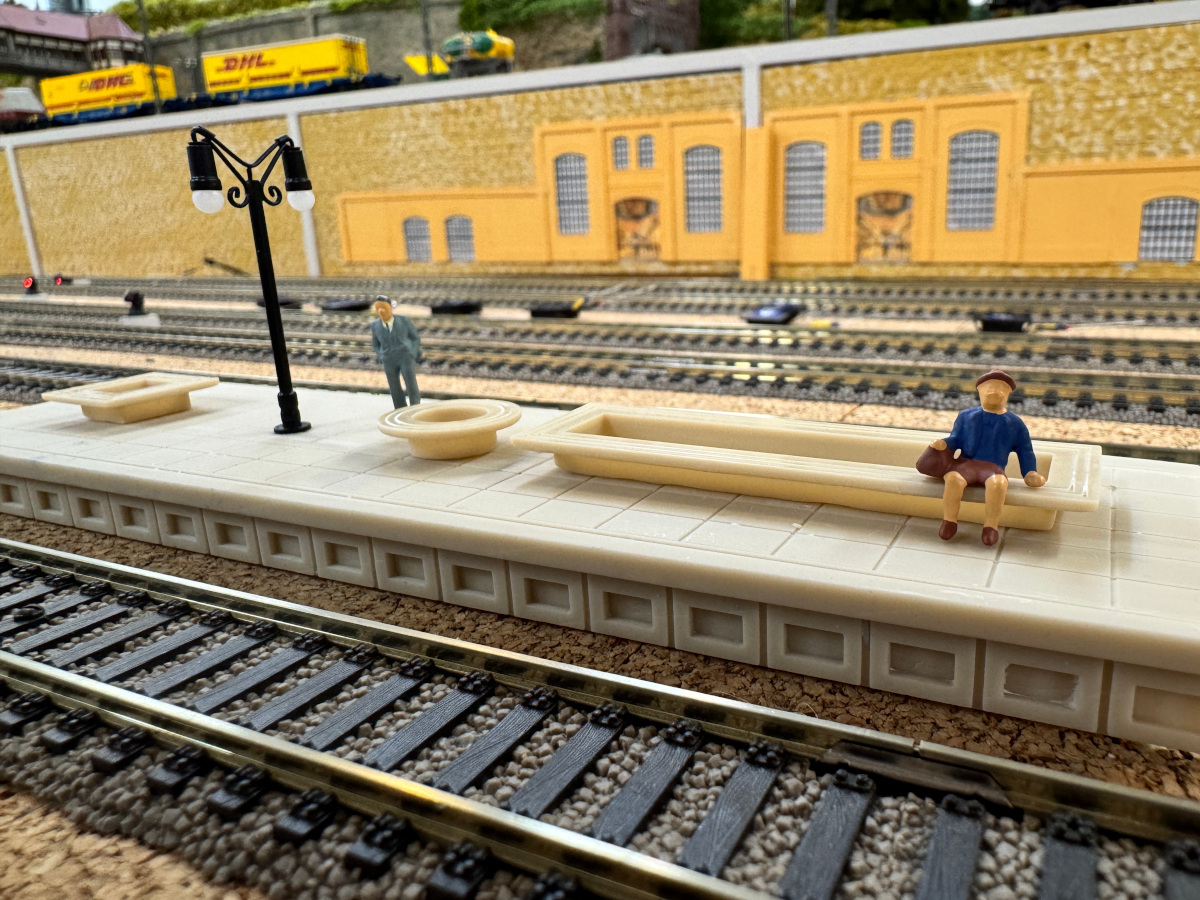

21 December 2024, 17:51:56 »
En de eerste bloembakbanken komen ook uit de printer, als bankje is het wel wat te hoog
en te breed.
De N-schaal lantaarn doet het prima op het perron.

21 December 2024, 20:30:25 »
De kleinere bloembankbakken zijn gereed, en Henk kan eindelijk met zijn voeten aan de vloer.

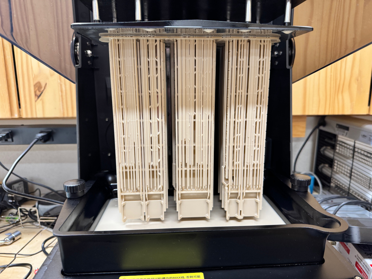

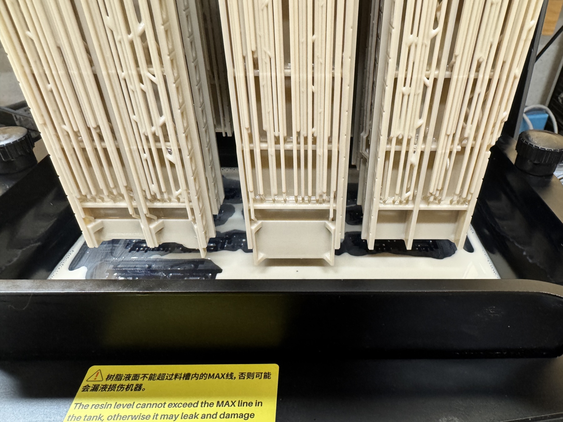

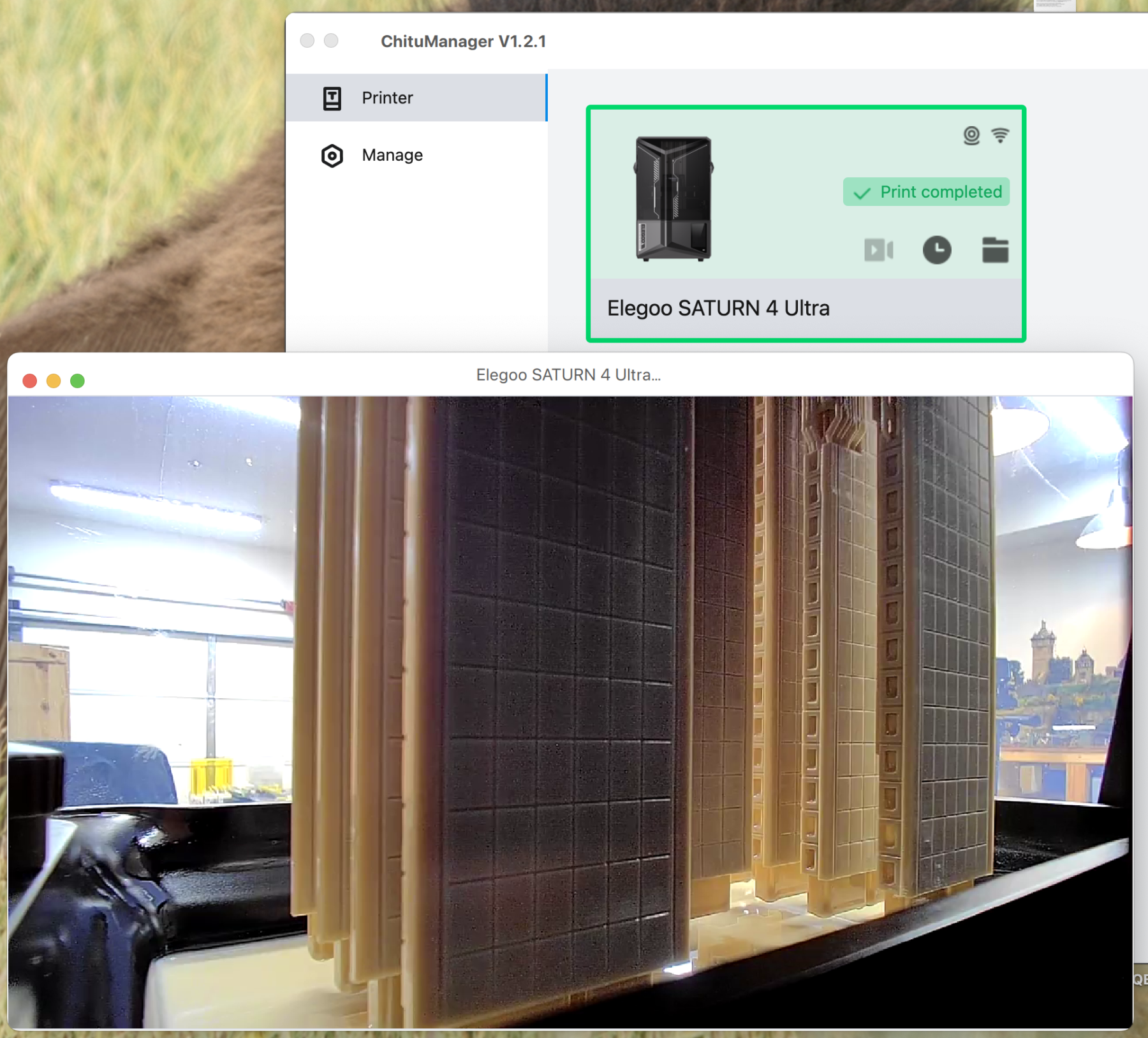

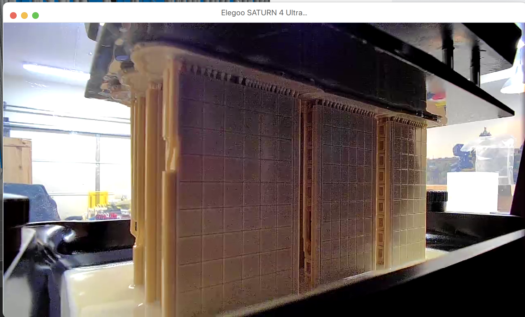

Update uit de 'betonfabriek': ervaringen met de Elegoo Saturn 3D Ultra
Het printen van grotere objecten, zoals perrons, blijkt meer tijd en aandacht te vergen dan verwacht. Hier zijn enkele uitdagingen waar ik tegenaan ben gelopen, en de oplossingen die ik heb gevonden:
1. Problemen met resinresten:
Tijdens het printproces kunnen kleine stukjes loskomen en in de resinbak vallen. Als deze niet worden verwijderd voordat je een nieuwe print start, kunnen ze verstoringen veroorzaken. De resinfilm tussen de bouwplaat en de folie krijgt dan onvoldoende contact, waardoor nieuwe lagen niet goed hechten.
**Oplossing:** Na elke printbeurt de resin zorgvuldig filteren om resten te verwijderen.
2. Problemen met de folie:
Bij het vervangen van de folie ontdekte ik dat er aan beide kanten van de te gebruiken folie beschermlagen zitten. Aanvankelijk had ik niet door dat er naast de blauwe beschermlaag ook een andere laag moest worden verwijderd. Hierdoor ontstonden verstoringen tijdens het printen.
**Oplossing:** Controleer goed of alle beschermlagen volledig zijn verwijderd voordat je de folie monteert.
3. Beperkte hoeveelheid resin:
Soms is de print groter dan wat de resinbak aankan. Ik heb geprobeerd tijdens het printen resin bij te vullen, maar dit kan het proces verstoren. Het resultaat? Onvolledige prints of gaten in het ontwerp.
**Oplossing:** Print grotere objecten in kleinere delen. Dit voorkomt dat de resin tijdens het printen opraakt.
4. Onvoorspelbare resinmeldingen:
De printer geeft soms een melding als de resin op dreigt te raken, maar niet altijd. Als je doorgaat met printen terwijl de resin op is, ontstaan onvolledige prints.
**Oplossing:** Controleer altijd vooraf of er voldoende resin aanwezig is, en vul indien nodig bij voordat je start.
5. Trillingen en verstoringen:
Trillingen, zoals het stoten tegen de werkbank of harde muziek, kunnen het printproces beïnvloeden. Dit kan leiden tot mislukte prints.
**Oplossing:** Print ’s nachts als er minder beweging is, of blijf tijdens het printen ver weg van de werkbank en houd omgevingsgeluid tot een minimum.
Met deze aanpassingen verloopt het printproces inmiddels een stuk beter. Het blijft een leerproces, maar stap voor stap kom ik dichter bij perfecte resultaten!
Wat voorbeelden:
Handig z'n remote camera, hiermee kunnen we zien dat er minstens twee stukken de mist in gaan, deze ontbreken in het midden:
Running out of resin, printen van 12 stuks tegelijk:
En wat er nu loopt, hopen dat het beter gaat met 9 stuks:
...en ja, de slicer geeft aan hoeveel resin er nodig is, maar blijkbaar blijft er genoeg elders plakken tijdens het proces dat er niet voldoende overblijft.
.....alles gebaseerd op de ervaringen van de afgelopen week....
En dan hebben we nog geluk gehad dat er geen aardbevingen of een power outage is geweest

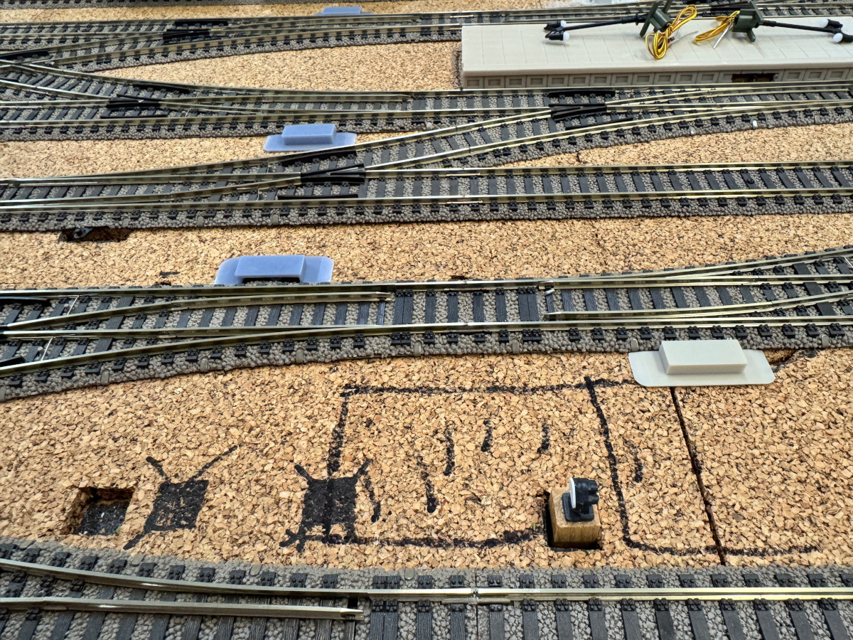

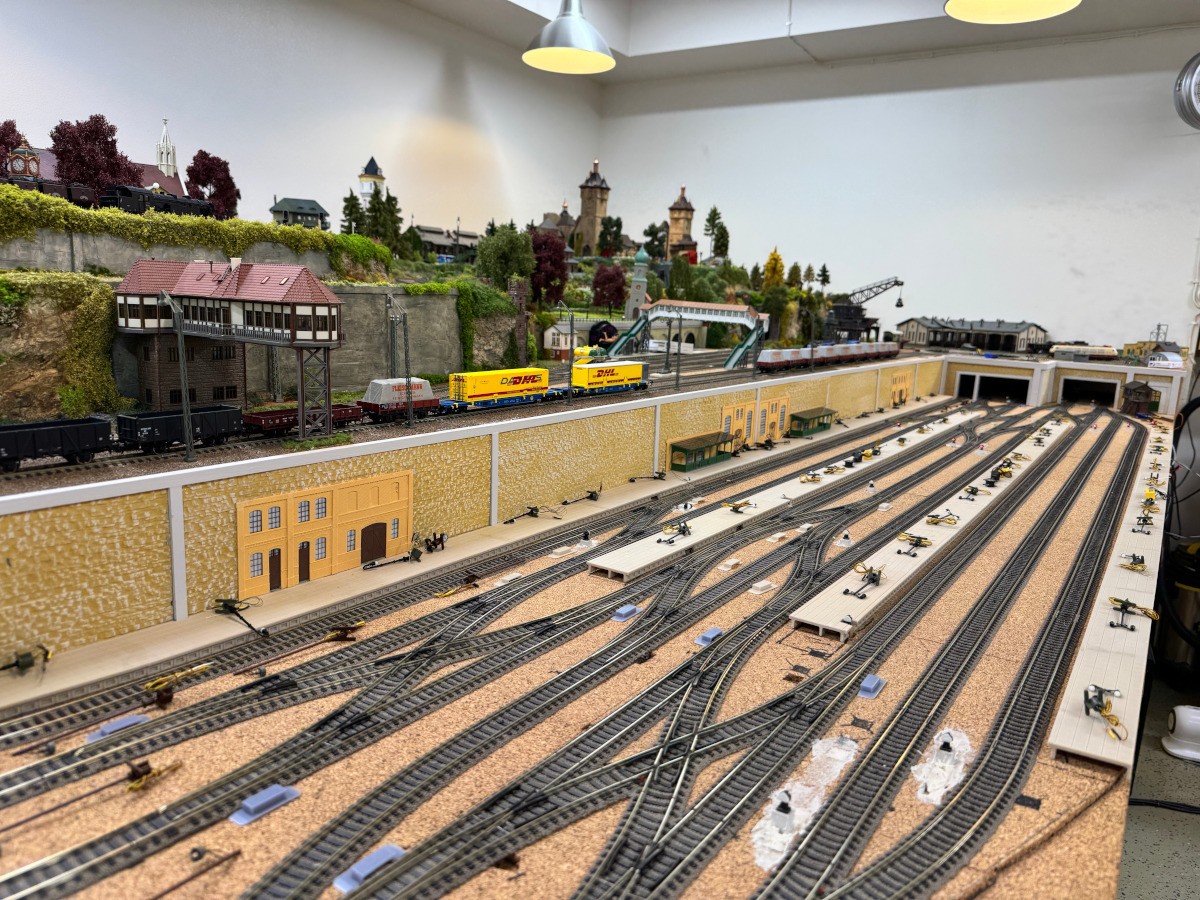

Zo, de laatste grote stukken perron zijn goed uit de printer gekomen (na eerst weer de muziekl te hard hebben gehad):
Met muziek, in dit geval Vogue van Madonna:
Zonder muziek:
En zo ziet het er dan op de baan uit, waar alvast wat verlichting is uitgestald om te kijken
waar die gaat komen:
En ook de kapjes om de wisselaandrijving te beschermen zijn tijdelijk geplaatst om te zien of dat dit gaat werken:
