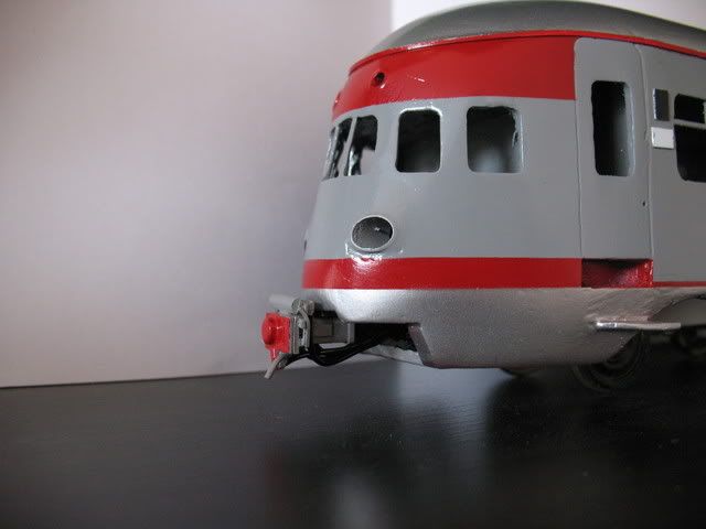

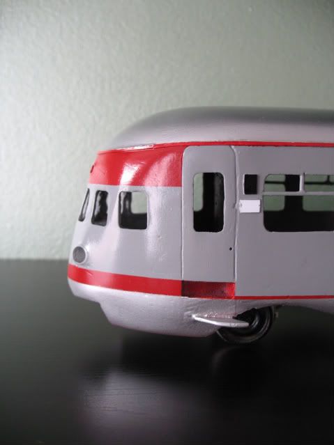

De eerste kopbak is gespoten, maar dient nog afgewerkt te worden. De kleur is de zilvergrijze kleur uit 1934. Geheel origineel is het treinstel niet, maar voor een model van 1950 vind ik dat niet zo erg

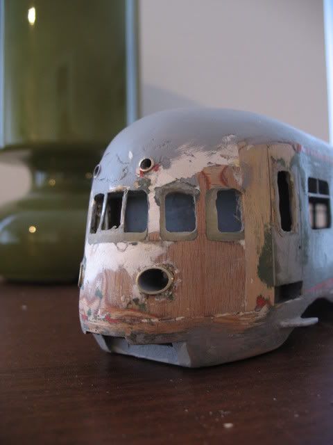

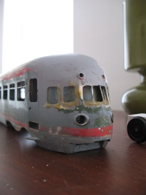

Ook ben ik begonnen met het verkleinen en verbeteren van de kopruiten en de kopvorm van de tweede kopbak. Als eerste heb ik alle oude plamuur en verflagen zoveel mogelijk verwijderd. Dit gaf een beter oppervlak om aan te werken. De kop is nu al een stukje dichter bij wat het moet zijn.
Het is er nog niet, maar het is nu op maat maken van de ramen.

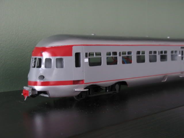

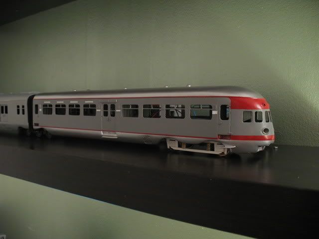

Ondertussen heb ik nu ook de laatste twee bakken gespoten. Het meeste werk ging zitten in het op maat maken van de kopramen. Deze waren in eerste instantie te groot en na opvullen en weer wegveilen ben ik vrij tevreden met het resultaat
Als eerste wil ik nu 2 imitatie sharfenberg koppelingen maken, om het beeld alvast wat completer te maken.....

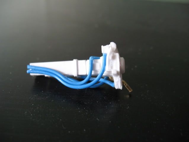

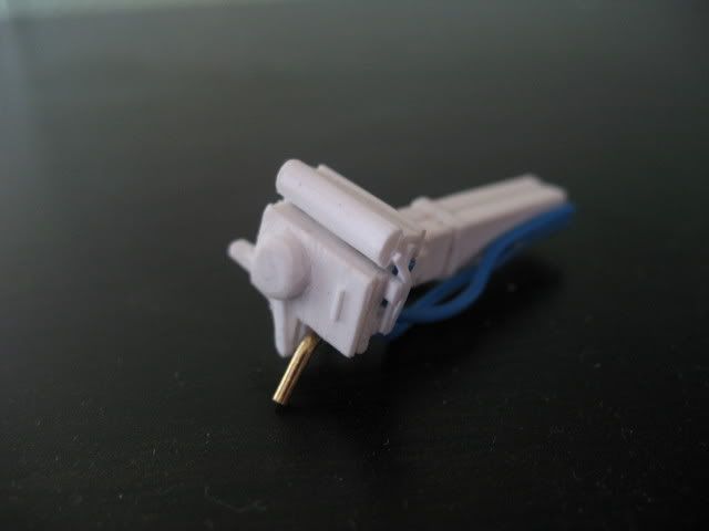

Mijn eerste sharfenberg koppeling. Ik heb hier niet voor de originele koppeling gekozen maar de koppeling die de stellen ongeveer 5 jaar later kregen.
De elektrische koppeldoos moet nog geschilderd worden, enkel ben ik niet geheel zeker van de kleur. De oudste kleurenfotos die ik kan vinden uit de jaren 50 is te zien dat hij geel van kleur is. Ik ga er nu van uit dat dat hetzelfde was in de jaren 30/40

zodat ziet er heel mooi en netjes uit Okke. Heb je hier misschien een tekening van hoe je deze hebt gemaakt?

Ik heb hem volledig van fotos gemaakt. Ik had geen tekening in bezit, en daarom heb ik hem op het oog gemaakt.

Denk eraan dat de beschermkap van de Schaku tot in de jaren tachtig een taps toelopende vorm van de "bh" had. Dit is op alle modellen (H0 en 0) tot nu toe, steeds verkeerd nagebootst.

De beschermplaat van de koppeling was vroeger inderdaad puntiger en langer qua vorm. Maar zelf vond ik dit al moeilijk genoeg te maken. Ik heb hier enkel ook maar en mes en vijltjes om mee te werken, dit doe ik namelijk op mijn studentenkamer.
