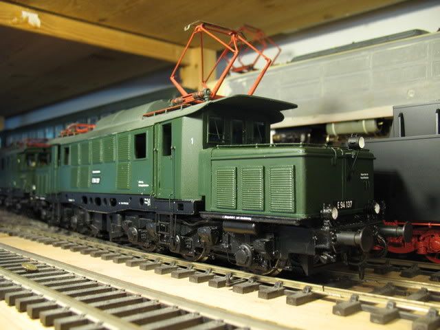

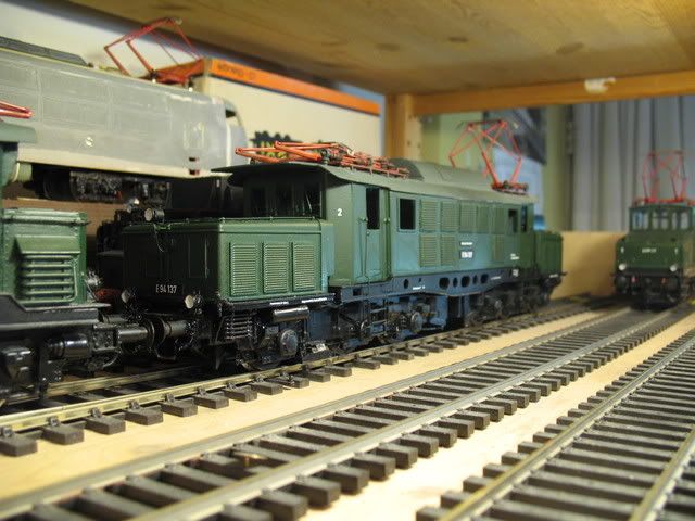

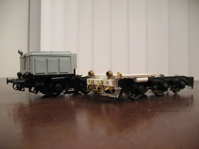

En wederom weer een stapje verder. Na het aanpassen van het tweede draaistel heb ik ook de tweede neus veranderd en gesupperd.
Vervolgens ben ik verder gegaan met het middendeel. Hier moesten nieuwe cabine deuren voor gemaakt worden, ook gelijk voorzien van klinken. De frontramen had ik al aan een kant vergroot en omrand, dit moest nog gebeuren aan de tweede zeide. Hierna heb ik imititie ruitenwissers erop gezet, geeft een leuker beeld.
De trappen zijn verbouwt van V20 messing trapjes die ik ooit eens gekocht had. Vervolgens het geheel gespoten, nu moet het dak nog verder afgemaakt worden en nog wat andere kleine dingen gedaan worden.

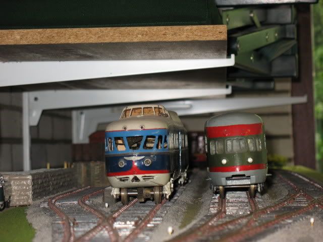

En na ongeveer een jaar is de baan weer volledig opgebouwt. Nu staan ook de nieuwe draaischijf modulen er inbouwt, nog niet functioneel maar al in ruwbouw ertegenaan.
Morgen en overmorgen te zien op de spoor nul bijeenkomst te zutphen

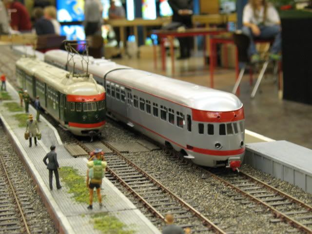

Vandaag nog een aantal fotos toegevoegd van de spoor nul bijeenkomst te zuphen.

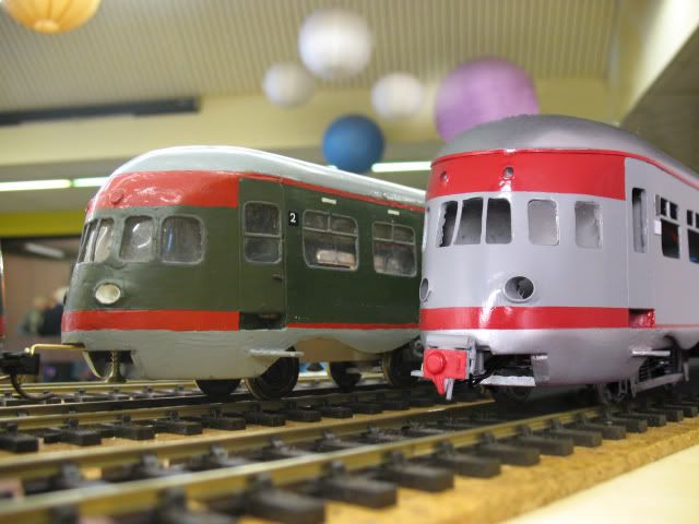

Okke, die geschuurde groene, ook van jou?
Nee die is van Joost Musterd. Hij is een modelbouwer die gruwelijk mooi in papier bouwt. Hij heeft onder andere al een 1000 en een 1200 in papier, en deze mat 46 is zijn nieuwe project.

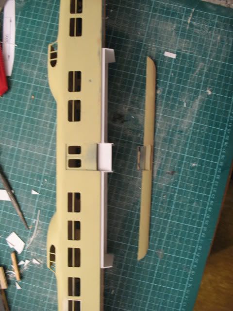

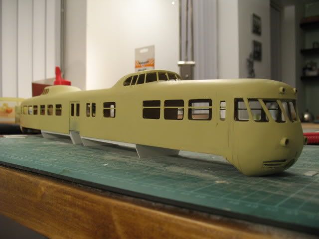

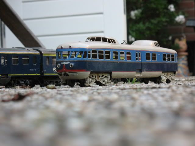

De Kameel:
Toen ik de DE3 overnam van de oude club uit oestgeest zat daar ook een kameel bij.
Deze kameel was op dezelfde manier gebouwt zoals de DE3. Ook hier waren de draaistellen te groot te breed en te hoog, de bak zelf was redelijk aan de maat.
Als eerste heb ik toen de draaistellen eronderuit gesloopt, na nogmaals alles nagemeten te hebben bleek niks bruikbaar te zijn ervan. Problemen die ik ondervond met de DE3 was dat de oude verf begon te reageren met de nieuwe spuitlakken. Dus als eerste heb ik de hele kameel schoongemaakt en geschuurt zodat ook de verf uit de naden komt, ook dit model is geheel van hout. Een combinatie van Vuren en Vliegtuigen plex.
Ik heb helaas vergeten een foto maken van het gehele model ontdaan van verf en plamuur, dit bedenk je als je al een stap verder bent

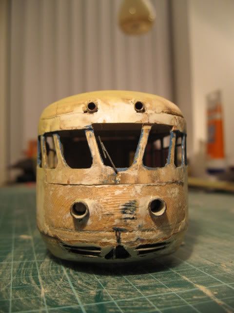

Ik ben al eerste begonnen met het op maat maken van 1 van de koppen. Ook hier klopten de ramen niet, net als bij de DE3. Dus veel vijlwerk
Deze kop is nog geheel kaal deels aangepakt maar nog verre van goed
De andere kop heb ik al wat verder, o.a. de ramen verhoogt en vergroot en al deels opgeplamuurd
Vervolgens heb ik de beide bulten(cabines) weer opgeplamuurd.
Na nog eens eromheen gedraait te hebben heb ik ook besloten de schortplaten en ook maar gelijk de hele bodem te vervangen. Nieuw maken is niet zoveel werk en het geeft toch een beter beeld.
Okke

Ziet er goed uit Okke!, het verbaasd me echt hoe strak die modellen nog te maken zijn, krijg zolangzamerhand spijt dat ik destijds niet ook achter die modellen ben aangegaan.
Is die kameel nou strakker als de DE?

Ja het blijft moeilijk dit strak te krijgen. De DE3 en de kameel zijn van dezelfde bouwer geweest dat zag je qua bouw, maar de kameel is van een latere bouw. Je kon bij de DE3 ook zien welke bak het eerst en welke het laatst gebouwt was, gewoon een kwaliteits verschil.
Ik heb de DE3 naar mijn mening behoorlijk strak gekregen enkel heb ik de DE3 niet mat afgelakt wat ik normaal wel doe. Maar ik vond de kop te mooi in glans om hem mat te spuiten, en daardoor zie je ook wat meer oneffenheden.
De Kameel probeer ik weer zo strak mogelijk te maken en mat af te lakken.
Ja het verbaasde ons ook dat wij de enige waren met interesse(anders waren ze de container ingegaan). Maar pas op de nuldagen kwamen er mensen, van goh als ik dat had geweten.... Maar men vergeet hoeveel werk er al stiekem in zit.
hier een fototje van dezelfde kop in photoshop voor en na:
