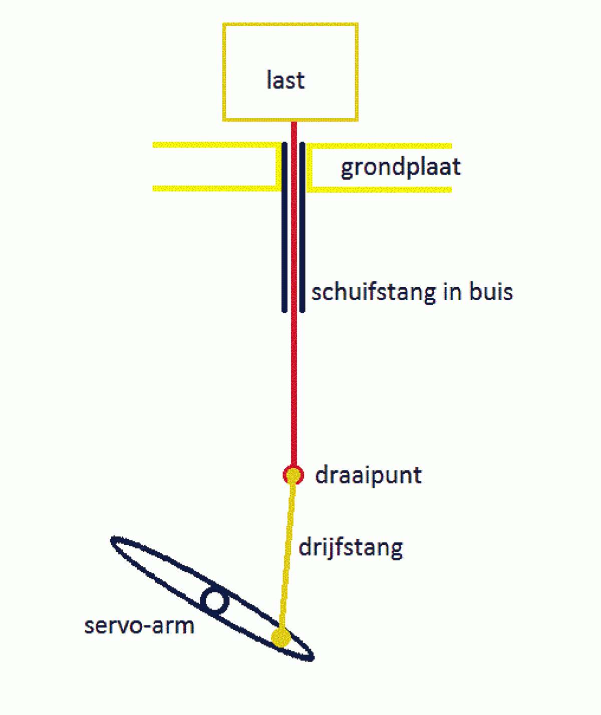

Ik ben bezig met het "werkend" maken van een n spoor heftruck.
De lepels zijn voorzien van 2 boomstammen (vracht) en bewegen los van de heftruck.
De "vracht" is voorzien van een pen die de lading op en neer beweegt.
Doordat ik een servo gebruik om het geheel te bedienen moet ik van een draaiende beweging naar een op en neergaande beweging.
De vracht dient ca 1 tot 1,5 cm te bewegen.
Ik krijg dit echter niet mooi stabiel voor elkaar. De "vracht" beweegt te veel heen en weer.
Als verbinding tussen de "vracht" en servo maak ik nu gebruik van 1mm lasdraad.
Moet ik de draad voorzien van een knik en zo ja welke kant op.
Heb al het forum afgezocht maar kan geen passende oplossing vinden.
Heeft iemand een foto van een deugdelijke constructie om dit voor elkaar te krijgen?

Je kunt de lasdraad door een geleidebuisje laten lopen waardoor hij niet meer wiebelt. De servo-arm laat je dan via een drijfstang tegen de lasdraad duwen.

Klaas,
Je bedoeld dat aan de pen die op en neer moet gaan ook een "scharnierpunt" moet komen en vandaar naar de servo?

Ik heb er even een plaatje van gemaakt:

TOP dank, helemaal duidelijk. Ik ga ermee aan de slag. Zodra het naar behoren werkt zal ik een filmpje posten

Om knikken te voorkomen, op de servoarm een quiklink monteren
waar je de eerste draad (messingbuis ø2 is beter) aan soldeerd.

YES GELUKT
Blij met het resultaat, meteen maar gefilmd zoals beloofd. Baan is nog lang niet klaar, maar toch ook even de graafmachine (ja er komt glasvezel in berg-hout haven) en de draaiende hout beladingskraan op de film gezet.
De heftruck is trouwens een omgebouwde shovel.
https://youtu.be/NW0iqf2neYg
